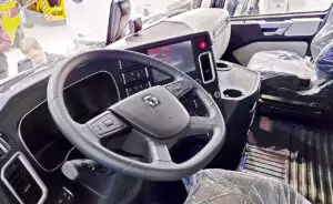

Интересная комбинация приборов. Весь упор на два дисплея

Панель приборов сверху декорировали добротной кожаной накладкой, прошитой крупными стежками синих ниток
Руль можно почти положить на колени или рулить по-автобусному
