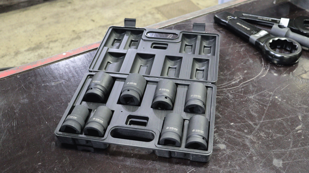

Лидерами по продажам являются торцевые головки. В каталоге AIRLINE они представлены как наборами, что выгодно с точки зрения первоначального формирования комплекта инструмента поста СТО, так и поштучно, что значительно сокращает затраты при износе или утере. Комплекты упакованы в пластиковые или металлические кейсы, что удобно как с точки зрения хранения, так и учета инструмента. В линейку входят торцевые головки всех востребованных размеров в метрическом и дюймовом исполнении. Варианты по высоте: 39, 56, 78, 90, 100, 110, 120, 160 мм и присоединительным квадратам: 3/8; 1/2; 3/4; 1 дюйм. Для работы с торцевыми головками предназначены специальные ударные удлинители, имеющие размеры от 100 до 450 мм.
Хорошим спросом пользуются ударные ключи. В линейку вошли 43 номенклатурные позиции: 24 – рожковые и 19 – накидные. Размерный ряд от 17 до 100 мм. Ударные ключи изготовлены из высокопрочной легированной стали и превосходят требования ГОСТ по нагрузке в два раза.

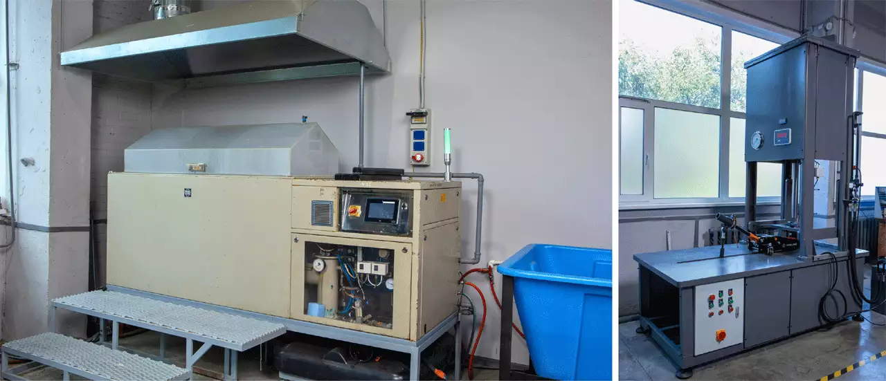

Камера соленого тумана и уникальный стенд для всестороннего тестирования подкатных домкратов

Управляющая компания «КАРВИЛЬ», которой принадлежит бренд AIRLINE, владеет собственной лабораторией, которая оснащена всем необходимым для проверки качества инструмента оборудованием. Образцы из каждой партии п роходят п роверку по утвержденному перечню параметров.
Так, для идентификации сплавов используется установка спектрального анализа. Благодаря ей определяются легирующие элементы, присутствующие в сплаве, и их содержание. Это важно, например, при рассмотрении гарантийных случаев.
Для тестирования защитных покрытий используется камера, в которой при определенной температуре инструмент подвергается воздействию соляного тумана. Есть стенды определения твердости материалов, мощная разрывная машина, установка для измерения крутящего момента и т. д. Отдельного внимания заслуживает стенд для определения ресурса гидравлических домкратов. Он был разработан совместно с зарубежными партнерами, на базе которых налажен их выпуск. В перечне оборудования лаборатории имеется специальный стенд для тестирования пневматического инструмента. Словом, перед тем как инструмент будет отгружен покупателям, он пройдет все необходимые проверки и испытания.
