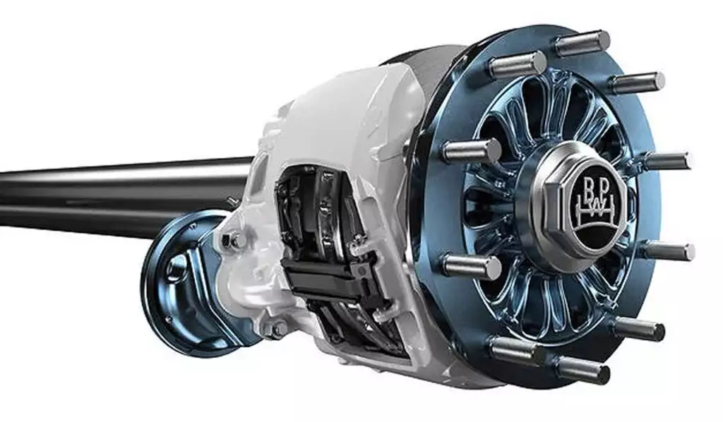

На данный момент главная задача компании – локализовать производство осевого агрегата с дисковым тормозом, чтобы обеспечить отечественную транспортную отрасль надежным и безопасным продуктом для магистральных перевозок. Именно поэтому локализация производства осевого агрегата является ключевым шагом. Это позволит соответствовать требованиям 719 П.П. РФ, по которому с 2026 года уровень локализации должен составлять не менее 80 % от стоимости произведенной техники. Для российских транспортных компаний важно не только высокое качество и безотказность, но и доступность запасных частей и сервисных станций для послепродажного обслуживания. В этом направлении «БПВ-Ост» занимает ведущие позиции на рынке.
Планы компании амбициозны. К концу 2025 года должны запустить производство оси с дисковым тормозом на своей площадке в Московской области с последующей сертификацией, и получить все необходимые документы для старта серийного производства. А уже в начале 2026 года локализованный осевой агрегат с дисковым тормозом будет доступен для заказа. В основе будущего осевого агрегата лежит продуманная конструкция, учитывающая опыт эксплуатации в различных условиях, где каждый элемент играет важную роль в обеспечении безотказной работы. В конструкции оси будет применяться балка диаметром 146 мм со стенкой толщиной 10 мм. На каждой балке оси размещен шильдик на клеевой основе – паспорт изделия, содержащий информацию о дате выпуска, типе и других важных параметрах оси.
Суппорт
Один из ключевых элементов, отвечающий за эффективное торможение. «БПВ-Ост» оснащает все свои агрегаты суппортами собственного производства. Модернизация суппорта TS2 в 2024 году значительно увеличила его ресурс и снизила стоимость владения. Учитывая особенности эксплуатации в России, компания внедрила новый, более долговечный материал пыльника толкателя, что улучшило защиту от попадания влаги. Отверстие регулировочного болта механизма подвода тормозных колодок теперь оснащено металлической заглушкой с уплотнительным кольцом, что не позволяет влаге проникнуть в механизм.
В целях повышения ресурса тормозных колодок, дисковые тормозные механизмы, предназначенные для российского рынка, будут комплектовать грязезащитным щитком, расположенным непосредственно над колодками, и защитным щитком тормозного диска. Эффективность такого решения уже доказана в эксплуатации. Модернизированный суппорт TS2 успешно прошел испытания в одной из крупнейших транспортных компаний, работающих в России и странах СНГ. За 12 месяцев эксплуатации на полуприцепе, прошедшем более 230 тыс. км, износ тормозных колодок составил около 65 %. Механики и специалисты сервисных центров подтвердили пригодность суппорта для эксплуатации на территории РФ.
Пневматическая подвеска AL II HD 9 тонн
Обеспечивает высокую плавность хода и эффективное гашение колебаний, передающихся от дороги. Она будет включать полурессору со страховочной лентой, подрессорные плиты и высокопрочные стремянки, не требующие протяжки в условиях магистральных перевозок, усиленные амортизаторы HD с увеличенным ресурсом, а также пневморессору увеличенного диаметра 360 мм и усиленную опорную плиту толщиной 20 мм. Такой комплекс гарантирует долгую и энергоэффективную эксплуатацию.
Ступичная система Eco Plus 3
Надежна и ремонтопригодна. Ступица имеет сплошной фланец, обеспечивающий равномерное прилегание колесного диска, а дополнительные отверстия обеспечивают хорошее теплоотведение. Применяются зарекомендовавшие себя конические роликовые подшипники размера 33213 DIN и 33118 DIN. Сальник трехкратного уплотнения обеспечивает высокую влаго- и пылезащиту, что подтверждается опытом эксплуатации транспортных средств, регулярно проходящих через дез-барьер. Колпак ступицы стальной с внутренней резьбой. На ступице есть резиновое кольцо для обеспечения герметичности узла. В ступичных системах Eco Plus 3 применяются универсальные колесные шпильки, которые позволяют устанавливать как стальной, так и алюминиевый диск. Осевая гайка комбинирует функции момента затяжки ступичной системы без применения динамометрического ключа, и одновременно является съемником всей ступицы с балки оси.
Все это дает возможность компании «БПВ-Ост» предоставлять расширенную гарантию на свою продукцию на территории Российской Федерации – 3 года без ограничения пробега.
