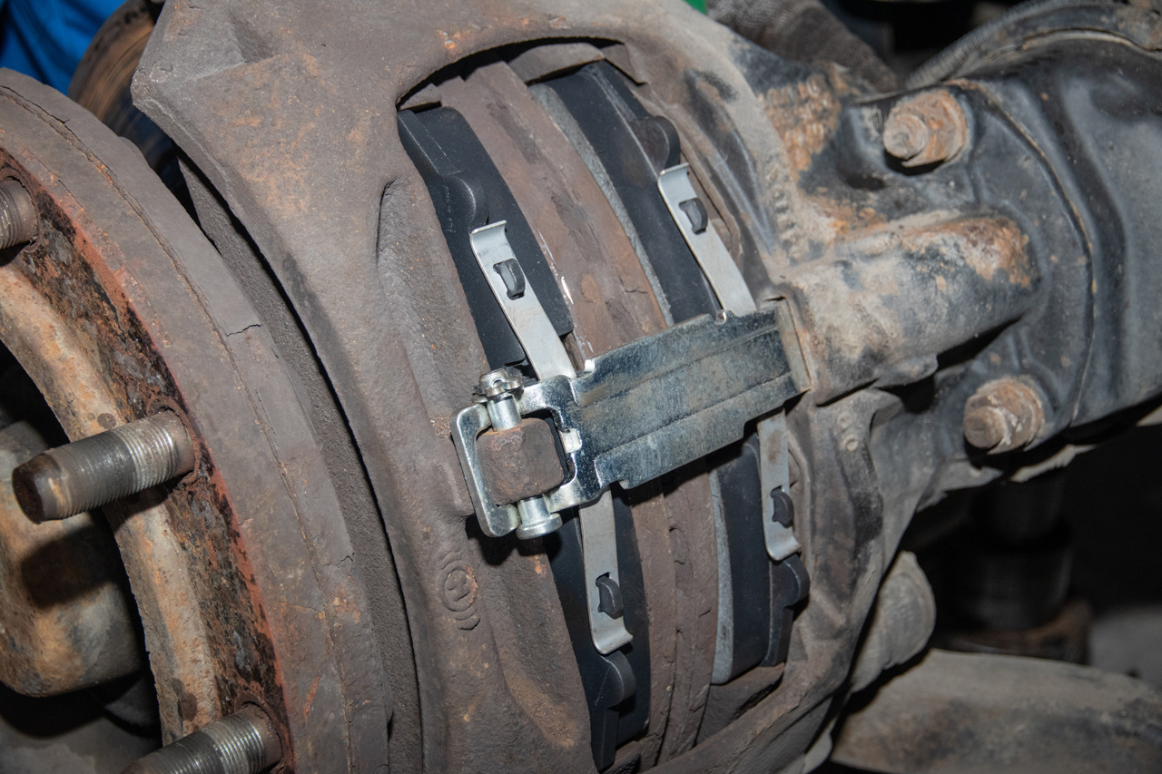

Прежде всего, у него короче цельнометаллический кузов – ​аж на 660 мм, с соответствующим уменьшением полезного объема. Рычажной передней подвески заднеприводных модификаций касаться не будем, поскольку версию 4х2 мы в данной статье не рассматриваем. «Больная» тема для владельцев полноприводных «Соболей» – ​передний мост, нуждающийся в переборке каждые 30-50 тыс. км. По редуктору главной передачи он идентичен «ГАЗелевскому», но полуоси иные – ​с жестким креплением в ступицах вместо плавающего. Поэтому опорный «ГАЗелевский» подшипник в балке, который ошибочно попадает в мост «Соболя» из-за разносортицы на заводском конвейере, быстро разбивает из-за биения полуоси. Неизбежного при применении в приводе одинарной крестовины вместо ШРУСа. Извлечение внешней обоймы разбитого подшипника из балки моста каждый раз превращается в квест и порождает у владельцев машин массу «колхозных» решений проблемы. Не избавляющих, однако, от регулярной разборки узла для замены сальников полуосей, не рассчитанных на работу с биением вала при каждом повороте руля.

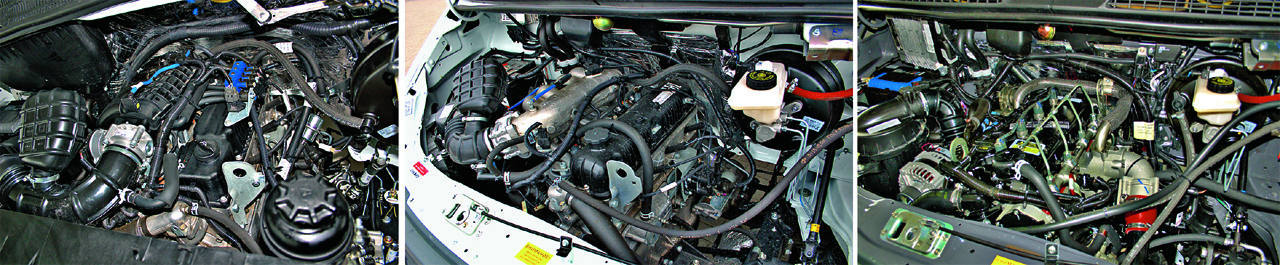

2,7-литровый УМЗ Evotech, 2,9-литровый бензиновый мотор УМЗ, дизель Cummins

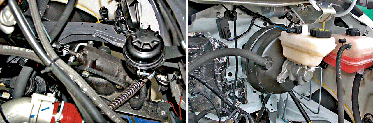

ГУР немецкой фирмы ZF помог забыть былую течь масла навсегда. Также беспроблемны вакуумный усилитель и главный цилиндр Bosch
О старых карбюраторных, и вообще о всех моторах завода ЗМЗ, давным-давно переставшего быть смежником ГАЗа, а также об экзотических «Крайслерах» и «Штайрах» вспоминать не будем. Для подержанного «Соболя» поколения «Бизнес» наиболее желанный – ​120-сильный дизель Cummins ISF 2,8 китайской сборки. В хороших руках он «ходит» по полмиллиона и более километров без «капиталки», правда с парой-тройкой мелких и средних ремонтов. С наступлением «санкционных» времен, а точнее с 2018 года, американскую марку мотора перестали афишировать, и, сменив красный цвет блока цилиндров на серый, эти двигатели, уже в 150-сильном варианте, поступали на конвейер в Нижнем под названием завода-изготовителя Huadong. К сожалению, подержанных «Соболей» с двигателем Cummins ISF 2,8 на вторичном рынке мало – ​хозяева их придерживают для себя. В продаже, в основном, машины с бензиновыми моторами: 2,9-литровым УМЗ 4216.10, либо с 2,7-литровым Evotech А274. Оба двигателя 107-сильные. Преобладание бензиновых моторов определяет спрос первичных покупателей – ​преимущественно из отдаленных заснеженных регионов, которым не надо наматывать по 100 тыс. км в год по трассе, но важны минимальная цена машины, беспроблемный пуск в мороз и независимость от качества топлива. На самых свежих «Соболях-Бизнес» 2024- и 2025-го годов выпуска дизельных моторов вообще не бывает, поскольку от покупного «Камминса» завод отказался, а новейший 2,5-литровый двигатель G51C «Фотоновского» происхождения, но уже собственного производства, ставит только на машины последнего поколения NN.
