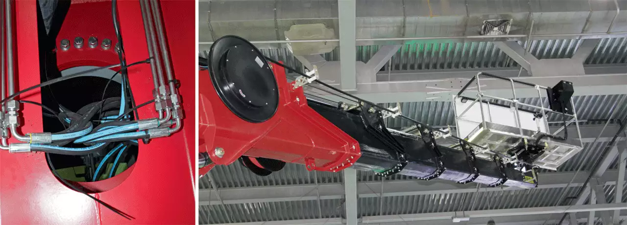

Конструктивно подъемник «Чайка TR336» довольно простой, ничего лишнего. А иначе и не получилось бы сделать его легким. Стрела чисто телескопическая – от дополнительного гуська, придававшего маневренности корзине модели Socage TJ35, отказались. Выдвижных секций – пять, и только на первую из них действует непосредственно гидроцилиндр. Остальные выдвигаются и, соответственно, задвигаются при сложении с помощью тросов и полиспастов, расположенных внутри профилей. Сам же гидроцилиндр установлен снаружи сверху – это упрощает его обслуживание и замену. Основную секцию стрелы поднимает мощный гидроцилиндр, упирающийся снизу в косой профиль поворотной турели. Опорно-поворотное устройство вращает гидромотор с редуктором. Центрального коллектора автовышкам не положено, однако применение поворотных фитингов на РВД позволяет поворачивать «башню» более чем на 360 градусов. О быстром, без ограничения, вращении, разумеется, речи не идет, но технике данного назначения это и не нужно.

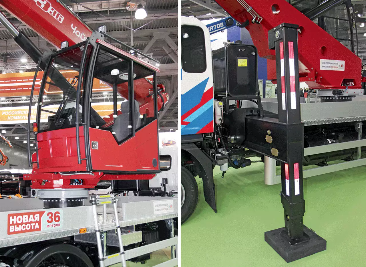

А еще на поворотной турели, слева от стрелы, установлена кабина оператора. Этот атрибут комфорта и эргономики редко увидишь на автовышках – большинство моделей всех мировых производителей оборудовано только открытым пультом управления с простеньким пластиковым креслом. Как, например, вышеупомянутый подъемник Socage TJ35. Зачем же поставили кабину на «Чайку TR336», тем самым увеличив цену машины? Ну, во первых, на сегодняшний день это флагманская – самая высокая – модель завода, и подобная роскошь ей положена по статусу… А во вторых, у предприятия наработаны (и имеют важное значение!) обратные связи с эксплуатационниками. Крупные электросетевые компании, заказывая спецтехнику, не экономят на комфорте операторов, ведь от их грамотных действий зависит безопасность поднимаемых в корзине электромонтеров. Мороз, проливной дождь, летний зной – нормально и сосредоточенно работать в таких условиях можно только в кабине.

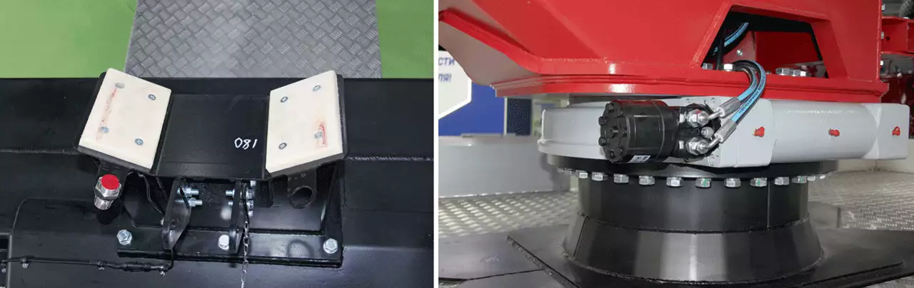

При транспортировке стрела опирается на ложемент у заднего края платформы. Поворотную колонну вращает компактный гидромотор с червячным редуктором
Пожелание заказчиков получить кабину оператора было услышано и реализовано еще на модели «Чайка TR328» образца 2024 года. В прежние же времена, когда надстройки для нижегородских автовышек покупали в Италии за валюту, модификации с кабиной оператора не находили спроса – переплачивать тысячи евро считалось неоправданным. Сегодня атрибуты комфорта вполне приемлемы по цене – например, на выставочном образце стоит кабина, поставляемая одним из белорусских смежников, специализирующимся на подобном оборудовании для разных видов спецтехники. В перечне штатного оснащения кабины присутствуют стеклоочиститель и автономный отопитель с собственным бачком для топлива. За доплату можно получить и кондиционер.
Поворотные фитинги исключают перекручивание РВД при вращении колонны. В корзине двухметровой длины будет не тесно при монтажных и окрасочных работах.
Корзину на флагманскую модель «Чайка TR336» тоже поставили соответствующую – не двух-, а трехместную длиной два метра. Предусмотрена электрозащита от напряжения до 1000 В с полимерными опорно-стержневыми изоляторами. Грузоподъемность корзины 400 кг, и эта величина при максимальном горизонтальном вылете стрелы 18,7 м определяется прежде всего относительно скромными размерами опорного контура автовышки. При работе в плотной городской застройке очень важна возможность встать на опоры на небольшой площадке. Аутригеры H-образные, с выдвижными горизонтальными балками и телескопическими стойками. Направляющие балок всех четырех аутригеров расположены максимально близко к переднему и заднему краям рамы надстройки – для лучшей устойчивости.
