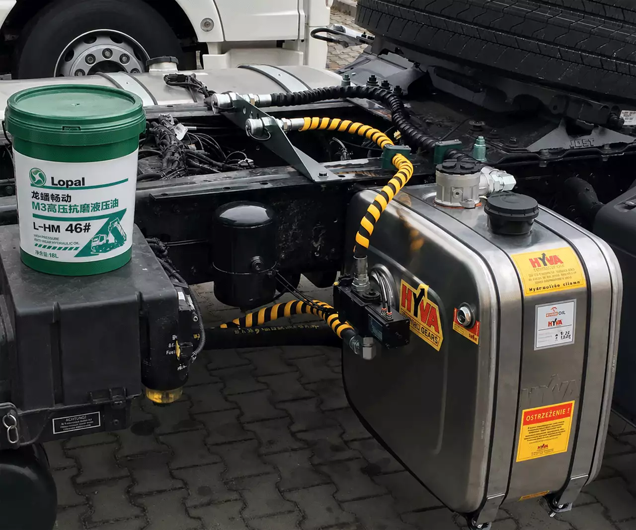

Гидравлика современной спецтехники работает под высоким давлением, а насосы, распределители и золотниковые механизмы — с малыми рабочими зазорами. Поэтому для ресурса системы важна не только вязкость масла, но и его чистота. Твердые частицы, циркулирующие вместе с рабочей жидкостью, ускоряют абразивный износ насосов, золотников и пар трения, повышают риск заедания и внепланового ремонта.
Именно на чистоту сделан один из основных акцентов в линейке гидравлических масел Lopal Hypal, поступившей на российский рынок. В нее входят Hypal M1 L-HM (HLP), Hypal M3 L-HM (HLP) и Hypal M5 L-HV (HVLP). Все три серии выпускаются в классах ISO VG 32, 46 и 68. В российском каталоге для наиболее востребованных классов указаны фасовки 18 и 200 литров.
Повышенный класс чистоты гидравлической жидкости делает ее практически прозрачной
В основе HYPAL M1, M3 и M5 — базовые масла API Group II. Более глубокая очистка обеспечивает высокую исходную чистоту и стабильные вязкостные свойства. По DL/T 432 для M1 установлен класс чистоты 9, для M3 — 10, для M5 — 8. Чем меньше номер класса, тем выше чистота жидкости. Для современных систем с малыми рабочими зазорами это означает меньше твердых частиц в зоне трения и меньшую нагрузку на насосы, распределители и управляющие механизмы. Фактическая чистота масла уже в системе зависит также от хранения, перекачки, фильтров и качества обслуживания.

Hypal M1 L-HM — базовое противоизносное масло для гидросистем высокого давления мобильной и стационарной техники. Оно рассчитано на экскаваторы, бульдозеры, краны, манипуляторы, уборочную технику, промышленную гидравлику, циркуляционные системы и судовые гидроприводы. Масло сочетает термоокислительную стабильность, водоотделение, защиту от коррозии и износа, совместимость с материалами уплотнений, контроль пенообразования и отложений. Для ISO VG 46 индекс вязкости составляет 118, температура вспышки — 244 °C, температура застывания — −33 °C. M1 соответствует DIN 51524-2, ISO 11158 L-HM, Bosch Rexroth RDE 90235, Parker Denison HF-0, Vickers M-2950-S / I-286-S, Fives P-68/P-69/P-70, AFNOR NF E 48-603 HM и JCMAS HK.

Hypal M3 L-HM ориентировано прежде всего на технику с большой наработкой в моточасах. Оно предназначено для тяжелонагруженных систем строительной и дорожной техники, дробильного и промышленного оборудования, а также прецизионной гидравлики станков с ЧПУ. Усиленный пакет присадок, термоокислительная стабильность и высокая фильтруемость позволяют увеличить наработку до 50% относительно базового интервала. Фактический интервал замены задают требования производителя оборудования, режим работы, загрязненность системы и состояние масла. Для ISO VG 46 индекс вязкости составляет 113, температура вспышки — 230 °C, температура застывания — −36 °C. Перечень требований включает DIN 51524-2, ISO 11158 L-HM, Bosch Rexroth RDE 90235, Parker Denison HF-0/HF-1/HF-2, Vickers M-2950-S / I-286-S, Fives P-68/P-69/P-70, AFNOR NF E 48-603 HM и JCMAS HK.

Для машин, которые круглый год работают на открытых площадках, предназначено Hypal M5 L-HV класса HVLP. Это высокоиндексное масло для строительной, дорожной, горнодобывающей, подъемной и сельскохозяйственной техники. Для версии ISO VG 46 индекс вязкости составляет 157, температура застывания — −45 °C, температура вспышки — 232 °C. Высокий индекс вязкости помогает сохранять прокачиваемость при холодном пуске и достаточную толщину масляной пленки при нагреве. Такие свойства особенно важны для стабильной работы техники на открытых площадках в разных климатических регионах России. Производитель заявляет увеличение наработки до 25%; фактический интервал определяется регламентом производителя техники и состоянием масла. M5 соответствует DIN 51524-3, ISO 11158 L-HV, Bosch Rexroth RDE 90235, Parker Denison HF-0, Vickers M-2950-S / I-286-S, Fives P-68/P-69/P-70 и AFNOR NF E 48-603 HV.
