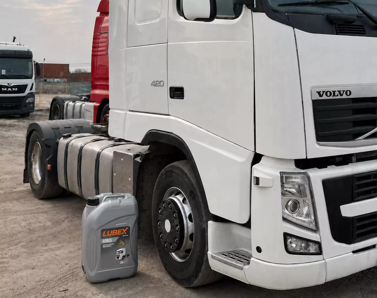

Так, при эксплуатации Lubex Robus Pro LA 10W-30 на Volvo FH 4×2 после 29 000 километров вязкость при 100 °C снизилась примерно на 8% и сохранилась в диапазоне SAE. Индекс вязкости изменился на 1,4%, щелочное число уменьшилось на 35%, при этом кислотное и щелочное числа не сблизились до критического уровня. На промежуточном пробеге анализ обнаружил топливо в масле. После ремонта топливной системы в следующей пробе его уже не было. В этом случае контроль масла помог своевременно выявить неисправность техники.
