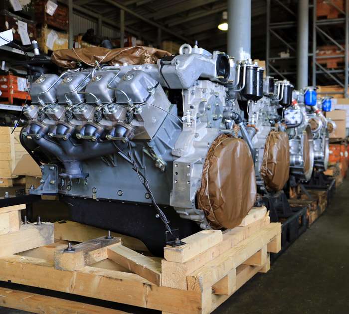

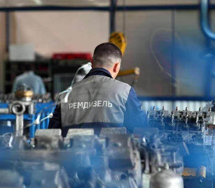

Капитальный ремонт двигателей на предприятии «Ремдизель» осуществляют в строгом соответствии с технологической производственной картой. На первичном этапе специалисты завода проводят оценку комплектности силового агрегата и его внешнего состояния. Затем мотор разбирают. Сборка и разборка производятся на конвейере. Детали двигателя очищают и передают на участок механической обработки, где осуществляется дефектовка.
Сборка и разборка двигателей производятся на конвейере
На этом же этапе проводят оценку ремонтопригодности комплектующих. Контролеры отбирают детали, которые можно использовать при ремонте. В частности, у блока цилиндров и коленвалов с помощью дефектоскопов проверяют изменение геометрии и наличие трещин. Эти операции проводят непосредственно в цеху. Для более сложных случаев задействуют возможности метрологической лаборатории с высокоточным оборудованием: микроскопами, твердомерами. Единственные детали, которые сразу идут под замену – ​это поршни и гильзы. Брак утилизируют либо возвращают клиенту. К слову сказать, в процессе дефектовки обговаривают условия ремонта по всем базовым деталям. По желанию заказчика можно установить любые новые детали оригинального производства или восстановленные в заводских условиях.

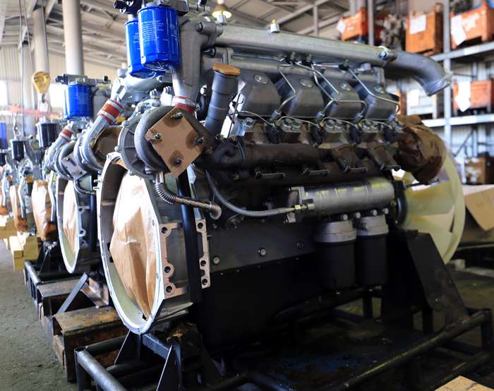

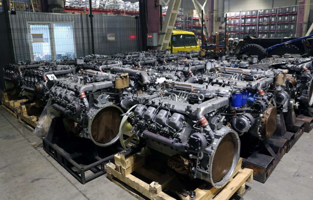

Затем все отобранные и отремонтированные запчасти поступают на участок сборки, где из них собирают двигатели или коробки передач. Эту же производственную линию используют и для выпуска новых моторов, КП и главных передач в полном соответствии с техническим регламентом завода-изготовителя.
Завершающим этапом капитального ремонта являются стендовые испытания собранных силовых агрегатов, в ходе которых контролируют параметры, указанные в технических условиях по ремонту, в частности, мощность и расход топлива. Итоговое решение по отремонтированному двигателю выносит контролер ОТК.
