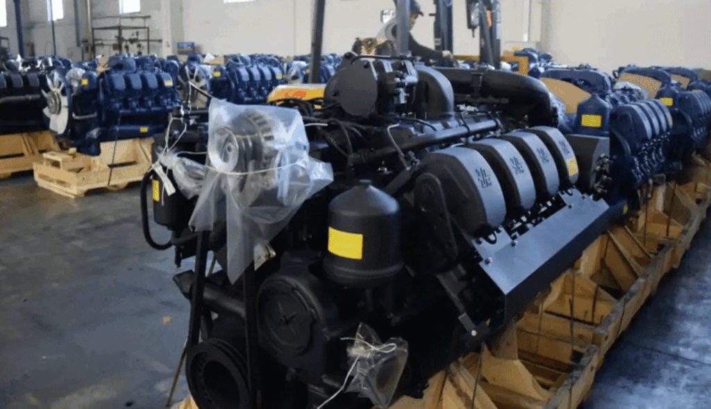

В 2019-2021 годах была разработана и согласована с заказчиком конструкторская документация, изготовлен опытный двигатель 8807.10 для самого мощного в модельном ряду АО «Гомсельмаш» кормоуборочного комбайна КВК-8060.
Комбайновый двигатель 8807.10 отличается повышенной мощностью – 653 л. с. Этот показатель обеспечивается увеличением рабочего объёма до 18,47 л, применением двух турбокомпрессоров и чугунных головок цилиндра. Также к конструктивным особенностям можно отнести электронную систему управления, оригинальную схему балансировки коленвала.
В мае комбайн с двигателем 8807.10 прошёл заводские стендовые испытания, а в июне начался самый важный этап эксплуатационных испытаний на полях крупного агропромышленного предприятия УСП «СлавМол» Гомельского района Белоруссии.
В ходе полевых работ предстоит выявить так называемые «детские болезни» – проблемы и резервы для повышения эффективности изделия, которые невозможно просчитать или обнаружить ни с помощью самой современной системы трёхмерного моделирования, ни на испытательном стенде механосборочного цеха.
Результаты первой недели испытаний оптимистичны. Специалистами сервисного центра ООО «Автобис» (г. Минск) и поставщика электронной системы управления ООО «Электротехнический завод ЭЛЗА» (г. Ярославль) проведена дополнительная настройка блока управления двигателем. По отзывам УСП «СлавМол», новый двигатель ТМЗ по расходу топлива и тяге не уступает европейскому конкуренту, применявшемуся ранее в составе этой же машины. Как преимущество отмечено удобство технического обслуживания новых чугунных головок цилиндра.
Инженерами АО «Гомсельмаш» предложена и уже начата реализация ряда мероприятий по улучшению конструкции моторных систем комбайна, которые позволят раскрыть все возможности двигателя Тутаевского моторного завода. Первое время комбайн КВК-8060 будет выполнять сезонные работы по подбору валков многолетних трав. В конце лета начнутся наиболее суровые испытания по уборке кукурузы, которые продлятся до ноября.
По результатам опытной эксплуатации будет принято решение о серийных поставках в АО «Гомсельмаш» новых двигателей ТМЗ повышенной мощности, которые заменят импортировавшиеся ранее из Европы и США моторы.
