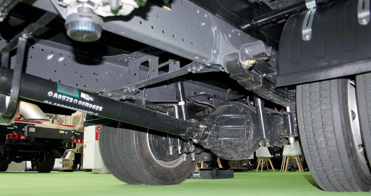

Ведущий мост типа «банджо» с гипоидным редуктором. Подвешен на четырехлистовых рессорах с двухлистовым подрессорником

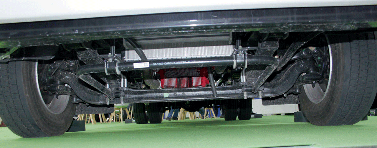

Двутавровая балка передней оси расположена ниже картера двигателя и защищает его от повреждений на плохих дорогах

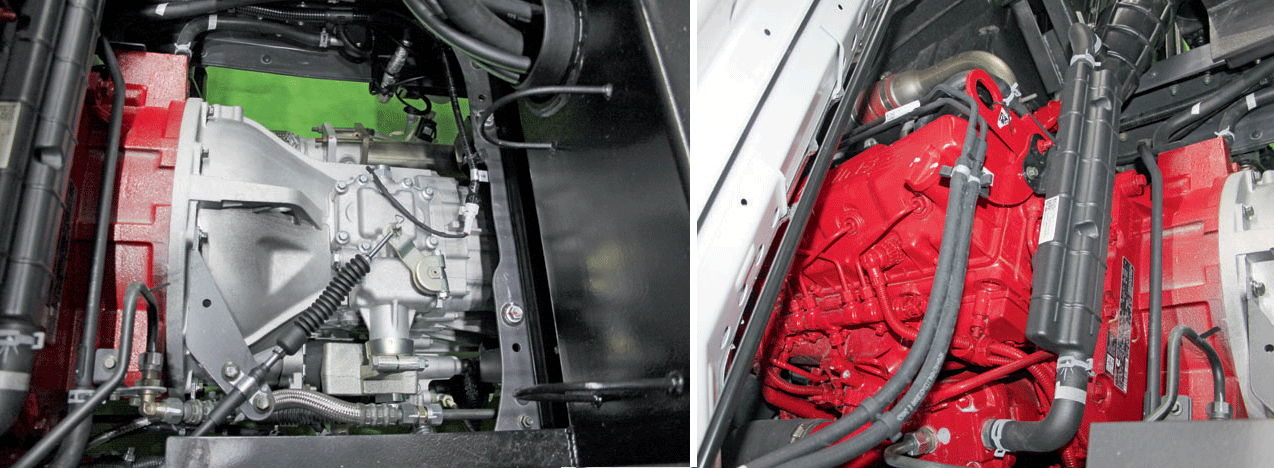

Грузовики этой китайской марки, как правило, оборудуют дизельными двигателями Cummins, причем настоящими лицензионными агрегатами китайской сборки с блоком цилиндров фирменного красного цвета. Напомним, их полномасштабное производство на пекинском заводе компании Beijing Foton Cummins Engine Co. организовано по соглашению с американской корпорацией Cummins Inc. в 2009 году. На Aumark S85 идет 4-цилиндровый 3,8-литровый мотор Cummins ISF 3,8, хорошо знакомый нашим перевозчикам по средним грузовикам ГАЗ и автобусам ПАЗ, выпускавшимся в 2010-е годы. Сегодня этот агрегат, помимо «фотонов», идет на грузовики JAC и соплатформенные «КАМАЗ-Компас». Заявленный ресурс двигателя – 300 тыс. км.
Коробка передач – марки ZF с тросовым приводом механизма переключения. Двигатель – оригинальный 3,8-литровый Cummins китайского производства
Коробка передач – тоже породистой марки и тоже китайской лицензионной сборки. Это 6-ступенчатая механическая ZF- 6S500. На ней предусмотрен отбор мощности на дополнительные агрегаты, чем воспользовались инженеры компании «Чайка-Сервис», подобрав подходящий гидронасос для питания узлов надстройки. Напомним, такая возможность есть не на всех шасси, и, например, тот же самый подъемник TR318 Light, установленный на «КАМАЗ-Компас 6» с пятиступенчатой коробкой передач модели ML532A (без отбора мощности), приходится задействовать от автономной гидростанции с одноцилиндровым малокубатурным ДВС.

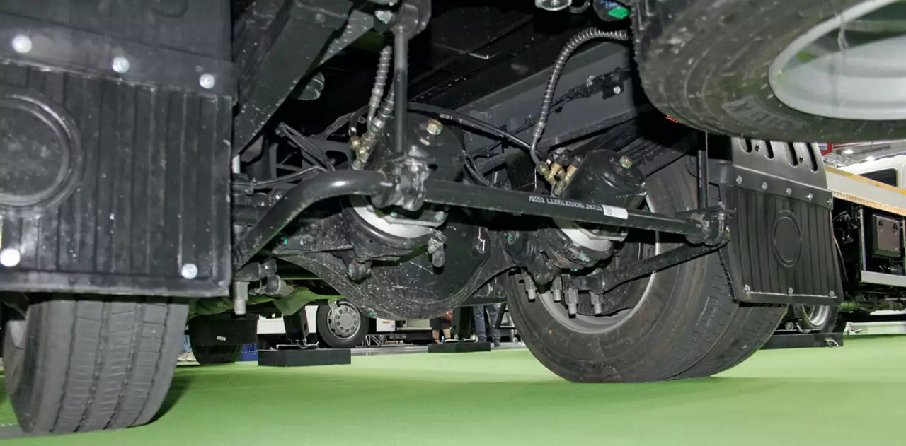

Тормоза задних колес – барабанные с пневмокамерами, энергоаккумуляторами и кулачковыми механизмами разжима колодок
Подвески обеих осей – на полуэллиптических рессорах. В передних – по три листа, в задних – по четыре, плюс двухлистовой подрессорник. Тормоза передних колес – дисковые, задних – барабанные. Привод тормозов – пневматический, колеса — 17,5-дюймовые.

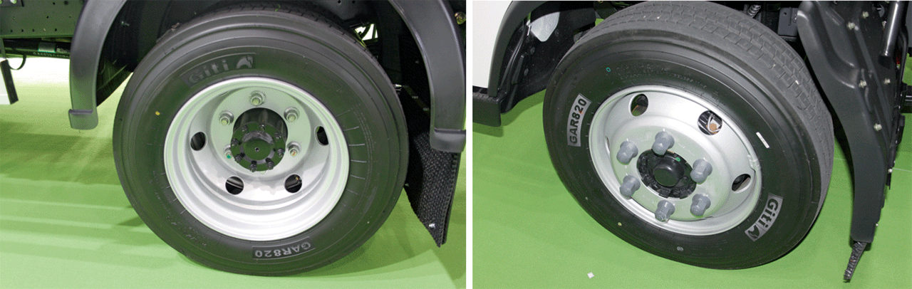

17,5-дюймовые колеса крепятся к ступицам по стандарту ISO – с центровкой по пояскам. Гайки крепления – с фланцевыми шайбами и правой резьбой
