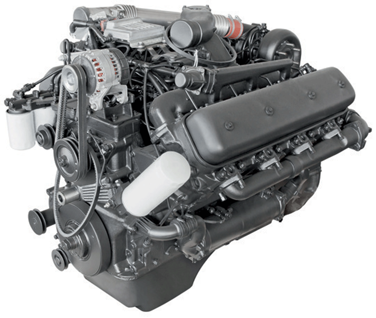

Для примера возьмем модель ЯМЗ 65802, наследника ЯМЗ 238. Предназначен сей агрегат для очень специальной техники. Никаких пушек, пулеметов и краски цвета хаки, спецтехника – это зерноуборочный комбайн, очень сложная и необычная, но крайне нужная машина. Его модернизированный 8-цилиндровый двигатель выдает ни много ни мало 520 л. с. – в два с лишним раза мощнее своего предка. Крутящий момент – 2160 Н·м. Для этого пришлось доработать блок цилиндров, модернизировать систему смазки и повысить производительность маслонасоса, установить новые поршни с полостным и масляным охлаждением, заменить материал выпускного коллектора более жаростойким. Коллектор и турбина, по желанию заказчика, могут иметь термоизоляцию. И это, поверьте, не полный перечень доработок и изменений.
Наиболее мощная современная версия V-образной восьмерки – комбайновый двигатель ЯМЗ‑65802

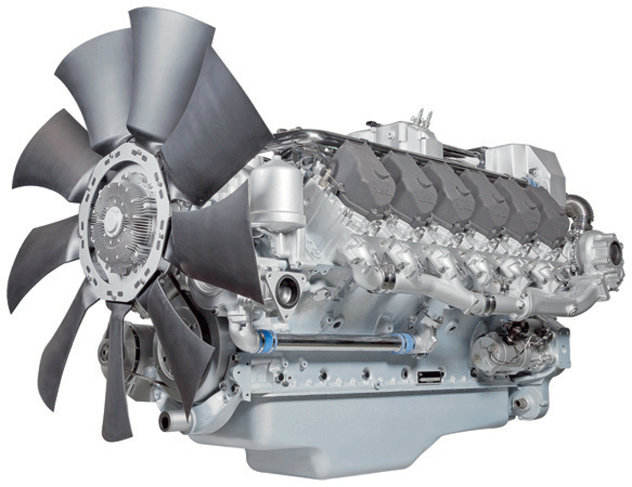

Еще одно детище глубокой модернизации – 12-цилиндровый ЯМЗ 855, ведущий свою родословную от модели ЯМЗ 840. Мощность мотора – 1054 л. с., крутящий момент в максимуме – 4300 Н·м. Столь высокие показатели достигнуты за счет повышения степени сжатия с 15,2 до 16 единиц, применения нового турбокомпрессора с высокой степенью повышения давления и промежуточного водо-воздушного охладителя, который работает автономно от системы охлаждения двигателя. Кроме того, увеличена производительность водяного насоса и доработан, для лучшего охлаждения, блок цилиндров. Об аккумуляторной топливной системе и электронном управлении можно было и не упоминать – сегодня это стандартное оборудование. Предназначен большой дизель для большой техники: карьерных самосвалов, промышленных тракторов, локомотивов, дизель-генераторов.
Самый мощный из модернизированных «старичков» – 26-литровый, более чем тысячесильный ЯМЗ – 855
