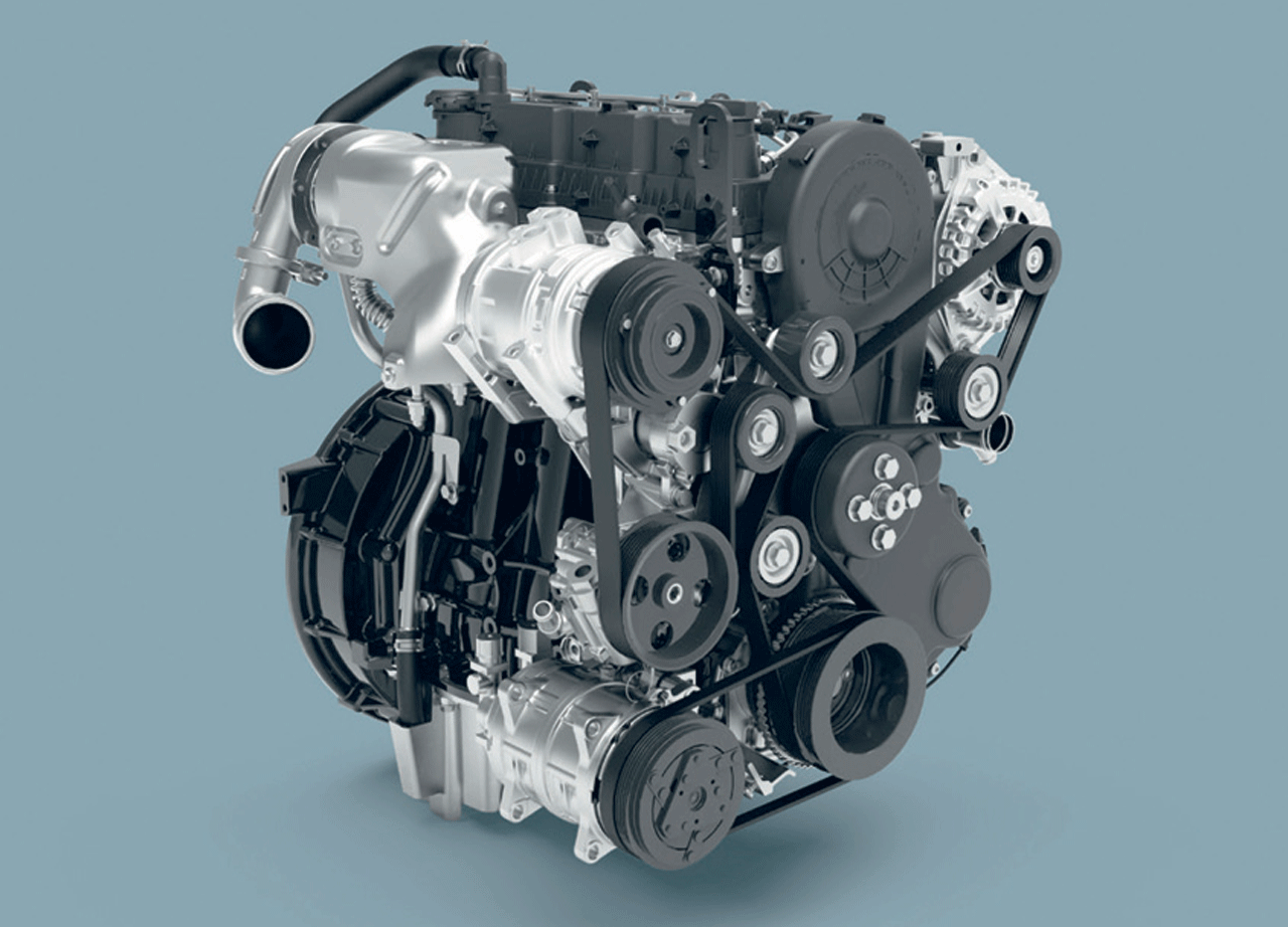

И вот – третий заход, серьезный и масштабный. Но выполнил его не сам ГАЗ, а компания НГА, или «Нижегородские грузовые автомобили» – один из резидентов нижегородского автокластера. По понятным обстоятельствам пусть и китайскому, но все же американцу Cummins, который основательно прописался на «cоболях» и «газелях», пришлось искать замену. Ей стал дизель серии G 2.5 – новейший мотор по лицензии восточного партнера, к созданию которого приложила руки английская инжиниринговая фирма Ricardo. Этот 2,5-литровый четырехцилиндровый турбодизель вышел в свет в 2021 году. Его отличает малая масса, высокая топливная экономичность, простота обслуживания, большой межсервисный интервал – 20 тыс. километров. Блок – чугунный, коленвал – стальной, кованый, головка сделана из алюминиевого сплава, что ускоряет прогрев мотора после запуска. Клапана (а их шестнадцать) регулировать не нужно: установлены гидрокомпенсаторы, привод ГРМ ременный. Система питания Сommon Rail с давлением впрыска до 2000 бар, турбокомпрессор, интеркулер, электронное управление, экологический класс Евро 5 – полный джентльменский набор современного двигателя.
Дизель может комплектоваться тремя компрессорами – кондиционера, холодильной установки в кузове и (в некоторых модификациях) пневматическим.
Мощность чуть-чуть не дотягивает до 150 лошадиных сил, что позволяет заметно экономить на налоговых и страховых платежах. Этого вполне достаточно для любых планируемых вариантов применения, к тому же для коммерческого автомобиля куда важнее оптимальная характеристика и величина крутящего момента. С этим у G 2.5 полный порядок: момент здесь выше, чем у более «объемного» предшественника Cummins. В зависимости от модификации максимум крутящего момента составляет 330 Н·м (ГАЗель NEXT, 5-ступенчатая КПП) или 420 Н·м (ГАЗель NN, Соболь NN, «Валдай 8», автобус Citymax 8, 6-ступенчатая КПП). На «младшем» двигателе максимум момента достигается уже при 1200 об/мин, на «старшем» – при 1600 об/мин. Но уже при 1300 оборотах в запасе «под педалью» у водителя – солидные 400 Н·м.
Дизель G51В – модификация с повышенным крутящим моментом для установки на автомобиль Валдай 8
Производство дизелей серии G 2.5 отличается очень высокой степенью автоматизации и широким внедрением новых технологий – таких как контроль выполнения операций с помощью машинного зрения. А для операций сборки с использованием групповых деталей разной размерности применяется система, которая сама определяет нужную деталь и подсвечивает ее световым индикатором для оператора. Вовсю идет локализация, планы в этом направлении большие.
Уже смонтирована и пущена линия обработки распределительных валов, отливаемых Нижегородским литейным заводом. Следом после окончания монтажа будут запущены линии обработки блока и головки цилиндров, маховика, коленчатого вала, шатунов. Заготовки всех этих узлов также будут поставляться отечественными поставщиками. Другие российские подрядчики будут заниматься освоением стартера, генератора, поршневой группы, топливной аппаратуры.
Таким образом, в краткосрочной перспективе в нашей стране появится полностью локализованное производство малого коммерческого дизеля. Причем линейка модификаций этого мотора наверняка будет расти и дальше.
Технические характеристикидвигателей семейства G 2.5
МодельG51СG51AG51D
Тип двигателяДизельный, 4-цилиндровый, рядный, с турбонаддувом и интеркулером, система впрыска Common Rail, микропроцессорная система управленияДизельный, 4-цилиндровый, рядный, с турбонаддувом и интеркулером, система впрыска Common Rail, микропроцессорная система управленияДизельный, 4-цилиндровый, рядный, с турбонаддувом и интеркулером, система впрыска Common Rail, микропроцессорная система управления
Рабочий объем, л2,52,52,5
Диаметр цилиндра/ход поршня, мм90х98,2590х98,2590х98,25
Мощность, л. с. при об/мин149,6/3000149,6/3200149,6/2950…3050
Макс. Крутящий момент, Н·м при об/мин300300300
Степень сжатия17,517,517,5
Давление впрыска топлива, бар200020002000
Масса, кг228228228
