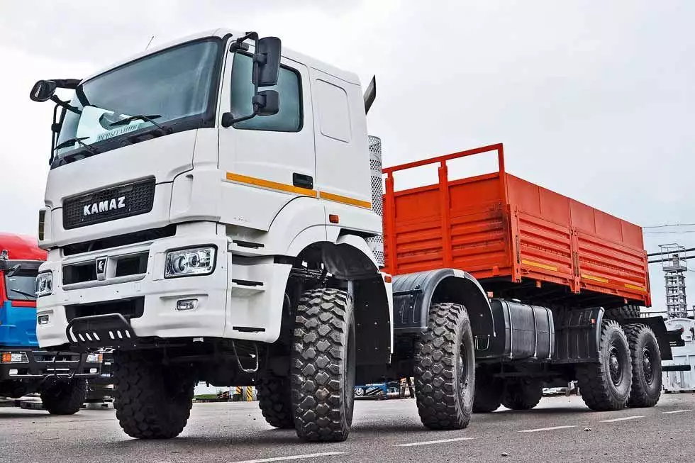

Длина бортового четырехосного грузовика 10—12 метров — маневрировать сложно

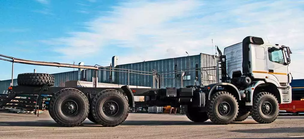

На четырехосных вездеходах обе передние оси — с управляемыми колесами
При езде по пересеченной местности обе пары сближенных осей четырехосных вездеходов демонстрируют совершено разное поведение: на каждом из передних мостов колеса периодически отрываются от грунта, повисая в воздухе, тогда как все четыре задних постоянно прижаты и «облизывают» рельеф. Но главное, что колеса фронтальной оси не утыкаются в стенку преодолеваемого рва, поскольку весь вес передней части машины в этот момент принимает на себя вторая передняя ось. Затем роли осей меняются: первая принимает нагрузку уже на «другом берегу», а вторая консольно повисает надо рвом. Благополучно преодолев препятствие, ведущий передок вытягивает и заднюю часть машины — колеса балансирной тележки, как правило, не успевают критично глубоко провалиться вниз, поскольку помимо тягового усилия четырех зубастых шин спереди имеет место и значительный момент инерции многотонного шасси, стабилизирующий его движение по горизонтали.
При равном весе полезного груза каждое из восьми колес четырехосного вездехода развивает меньшее давление на грунт, чем каждое из шести трехосного. То есть, на зыбкой почве частично загруженный автомобиль колесной формулы 8х8 покажет лучшую проходимость. И на этом его преимущества, пожалуй, заканчиваются. А вот о недостатках следует помнить всегда. Длина бортового четырехосного грузовика 10—12 метров, поэтому повернуть на 90 градусов, не сломав угловой столб забора в частном секторе, он сможет, только если улицы достаточно широки. А если все-таки застрянет эта махина в болоте, то будет гораздо труднее, чем например, для двухосного вездехода, найти подходящий тягач — это должно быть нечто очень массивное, и на гусеницах.
