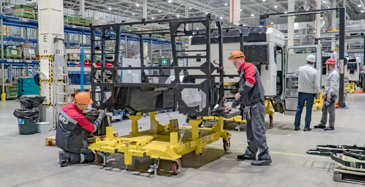

Линия сборки кабин. На этот стальной каркас будут устанавливать внешние и внутренние пластиковые панели

От обычного опять к оригинальному – к кабине. Она здесь каркасно-панельная: на стальном каркасе монтируются внешние стеклопластиковые и внутренние АБС панели, между которыми напыляется специальная пена. Получается долговечно и тепло, хотя, на первый взгляд, не вполне технологично. Это справедливо для массового, поточного производства. БАЗ же, учитывая специфику его применения, сотнями тысяч выпускаться не будет, и для его масштабов такая технология вполне оправдывает себя: дорогущие штампы никогда бы не окупились. Кабина предлагается в пяти вариантах: низкая, средняя, высокая, с одним или двумя спальниками или без него.

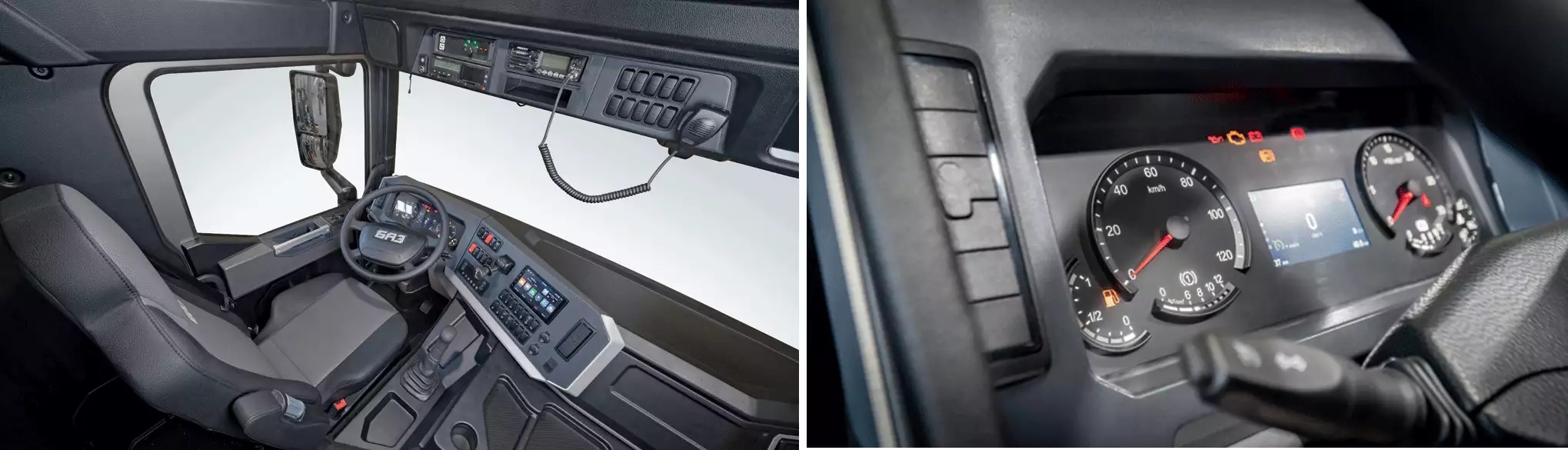

Интерьер кабины серийной машины отличается от опытных образцов применяемыми отделочными материалами. Основные приборы – аналоговые. В центре – дисплей бортового компьютера
