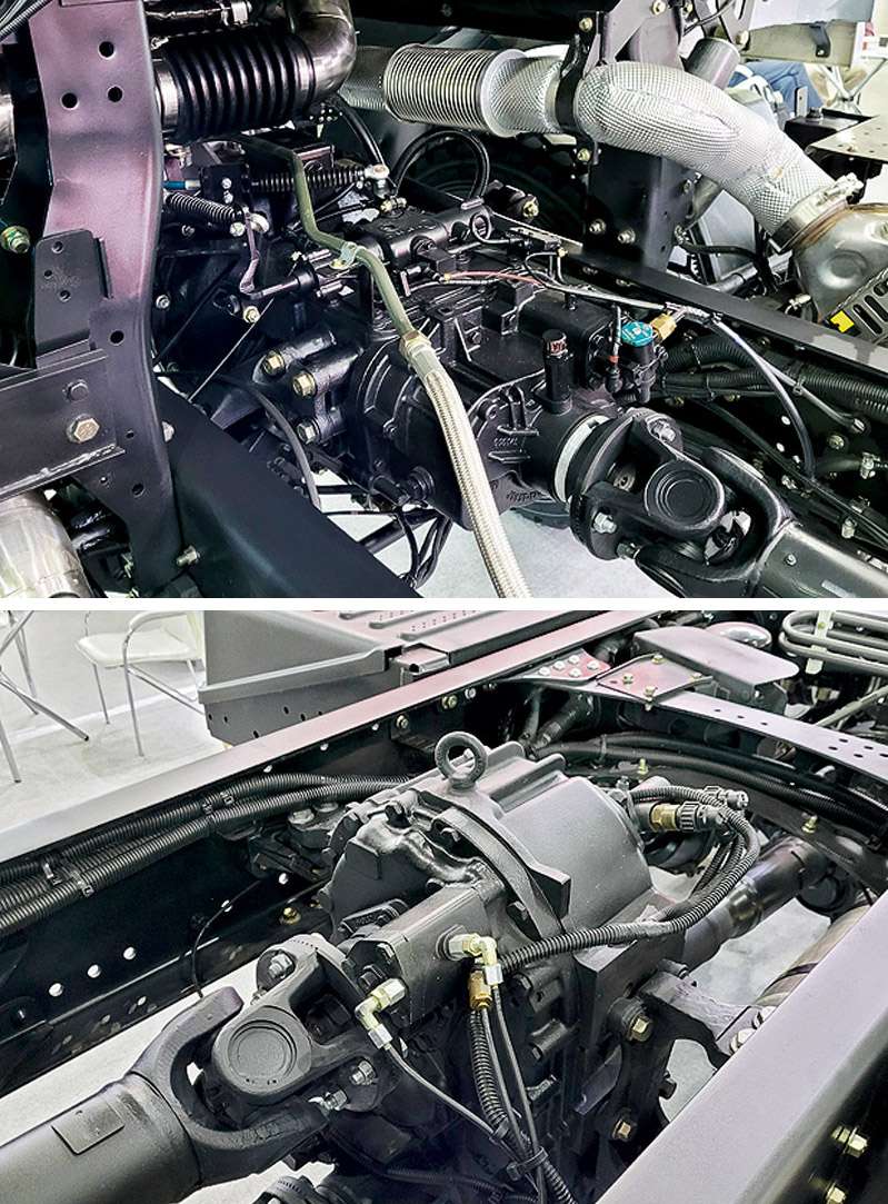

В качестве силового агрегата выбран шестицилиндровый турбодизель Yuchai последнего поколения, который соответствует экологическому классу Евро‑6. Этот двигатель объемом 6,2 литра и мощностью 270 л.  с., выдает максимальный крутящий момент 1100 Н·м. Ровно столько же «снимают» с камазовского мотора, но объемом 6,7 литра. Двигатель Yuchai агрегатирован с 8-ступенчатой механической коробкой передач Fast Gear. Раздаточная коробка от Zhuzhou Gear.
Механическая коробка Fast Gear (верхнее фото) надежна и хорошо известна на российском рынке. Раздаточная коробка Zhuzhou Gear производства группы компаний Weichai

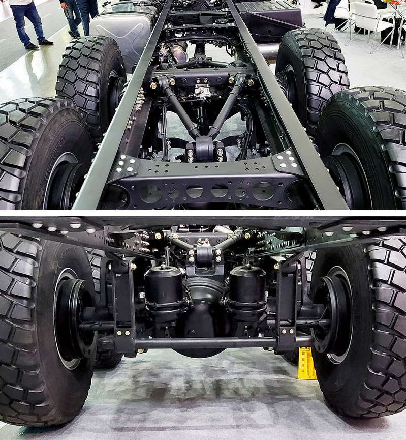

Два последних производителя входят в группу компаний Weichai, которая выпускает и свои мосты, но в новинке от «Ремдизеля» применены агрегаты американского производителя Dana на малолистовой рессорной подвеске: передний рассчитан на 6500 кг, максимальная нагрузка на заднюю тележку 16 000 кг.
Малолистовая рессорная подвеска обеспечивает плавность хода машины

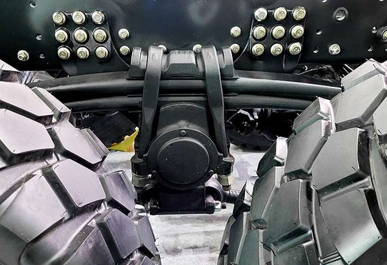

Рычаг крепления мостов – ​V-образная тяга, как на седельных тягачах. Такое решение позволяет исключить перегрузку в балансире задней подвески при больших ходах, и, следовательно, продлить срок службы этого агрегата. Тем самым будет меньше проблем при эксплуатации.
V-образная тяга крепления мостов снижает (верхнее фото) нагрузку на элементы подвески при езде по бездорожью. Для задней тележки выбраны осевые агрегаты американского бренда Dana

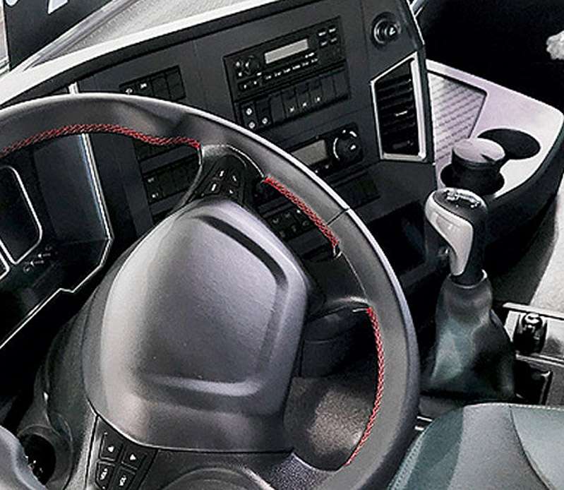

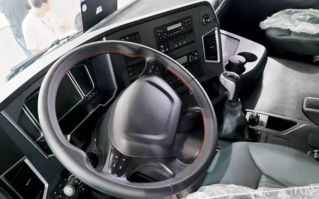

Широкая кабина производства одного из специализированных предприятий, коих в Китае несколько, и которые поставляют кабины многим автозаводам. Уникальность этой кабины заключается в чисто китайской родословной. У нее нет ни европейских, ни американских, ни японских корней. Панель приборов отличается наличием только «физических» кнопок и элементов управления. Никаких «глупостей» в виде тачскринов здесь нет, так как упор был сделан именно на надежность. Как известно, в нашем суровом климате, например, после морозной ночи, сенсорные экраны могут не реагировать на прикосновения, да и вообще чаще ломаются.
Салон грузовика отличается комфортом и продуманной эргономикой. Никаких «глупостей» в виде тачскринов здесь нет

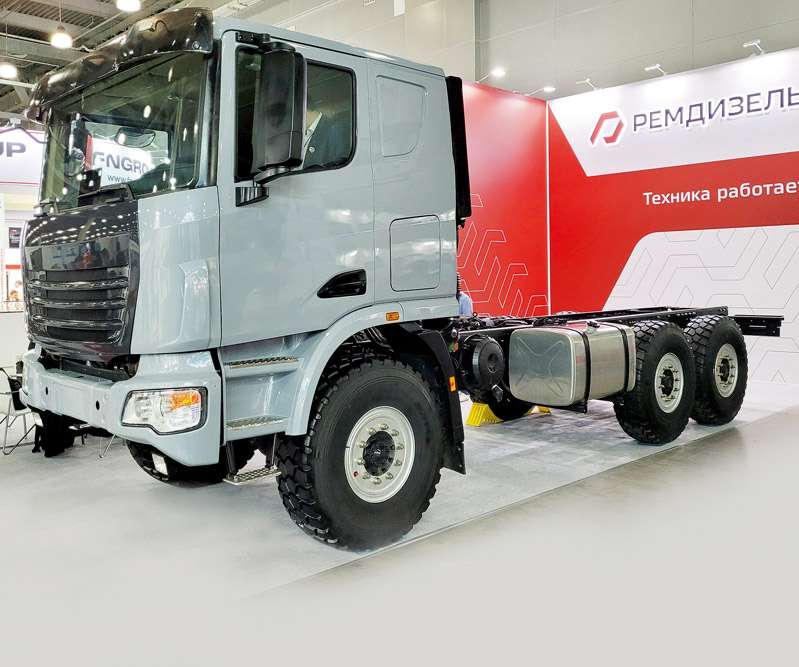

Грузовик Altera – ​не просто очередной образец инженерной мысли, а, как утверждают разработчики, максимально надежный автомобиль премиального качества
Среди отечественных марок в этой «лиге играют», в основном, «Урал» и КАМАЗ. Но, как правило, в бюджетном сегменте. Теперь же в игру включился третий участник – ​компания «Ремдизель», которая сразу подняла планку качества и надежности до европейского уровня. Грузовик Altera – ​не просто очередной образец инженерной мысли, а, как утверждают разработчики, максимально надежный автомобиль премиального качества, использующий лучшие доступные компоненты китайского рынка. Остается только дождаться, когда его запустят в серию, и убедиться в этом.
