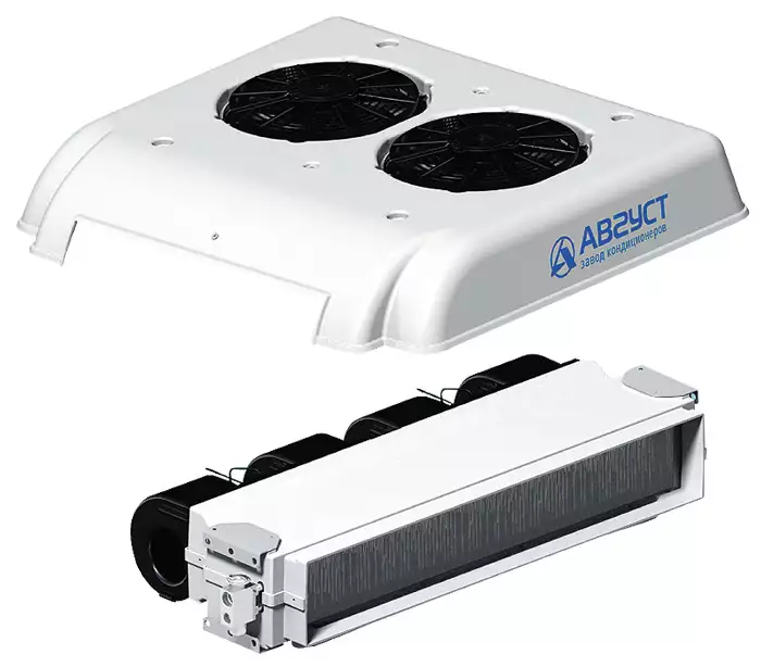

«Завод кондиционеров «Август» выпускает кондиционеры для грузовых автомобилей, автобусов и другой техники с 2004 года
Объемы выпуска компрессоров для кондиционеров, конечно, несопоставимо меньшие, однако инженеры «Завода кондиционеров «Август» использовали тот же подход – ​копирование размеров, а вот по поводу материала… Тут можно подумать. И сделать лучше! А точнее – ​дешевле в производстве, при этом не потеряв в качестве. Японские, а за ними и китайские заводы, традиционно делают наклонную шайбу в компрессоре из стали с дорогостоящим молибденовым покрытием, минимизирующим износ в процессе эксплуатации. Наши конструкторы предложили использовать высокопрочный бейнит, что стало одним из «ноу-хау» узлов компрессора СПА‑160 собственного производства «ЗК «Август».
