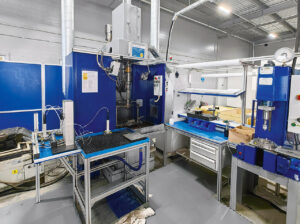

Климатическое оборудование для российских коммерческих автомобилей и спецтехники выпускают наши же предприятия, поставляющие установочные комплекты на сборочные заводы. Кроме того, компоненты кондиционеров и отопителей идут в запчасти. Один из авторитетных в своей области производителей – ​тольяттинский «Завод кондиционеров «Август». До недавнего времени значительную часть комплектующих для климатических установок там покупали за рубежом, сегодня же ситуация меняется, и большинство компонентов уже локализовано в России, в том числе и на собственном производстве завода «Август».
