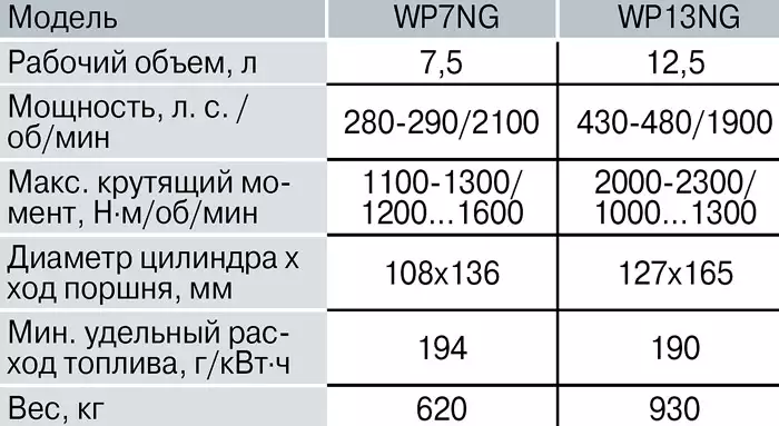

Технические характеристики газовых двигателей Weichai

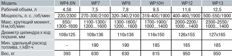

Технические характеристики дизельных двигателей Weichai

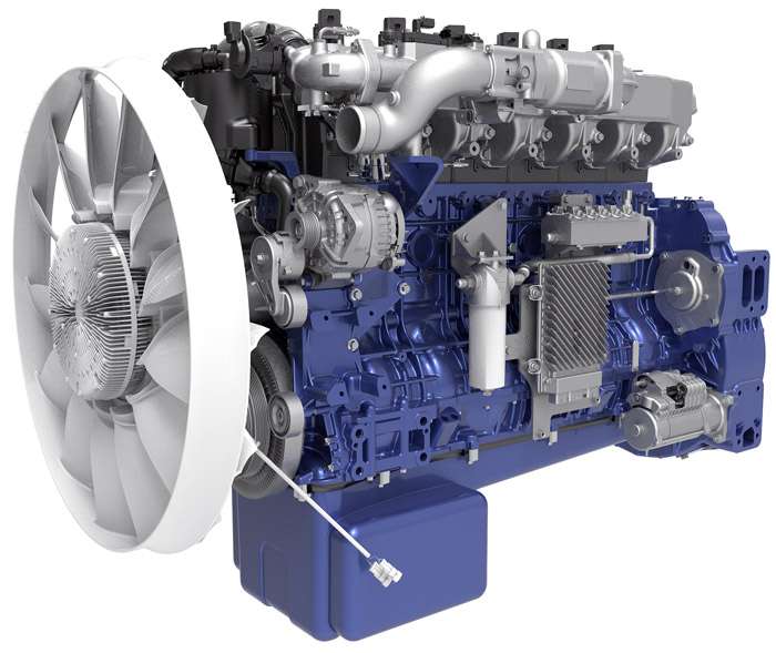

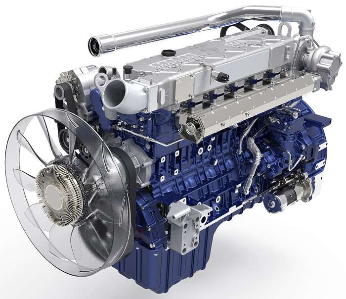

WP10Н – ​самый, наверное, продвинутый дизель Weichai из представленных на нашем рынке. Рассчитан на тяжелые грузовые автомобили и автобусы
На модели WP10Н применяется турбокомпрессор увеличенной производительности. Максимальное давление цикла достигает 25 МПа. Вкупе с повышением давления впрыска топлива и дополнительной обработкой каналов в головке блока цилиндров это позволило сэкономить 4 % топлива в реальной эксплуатации.

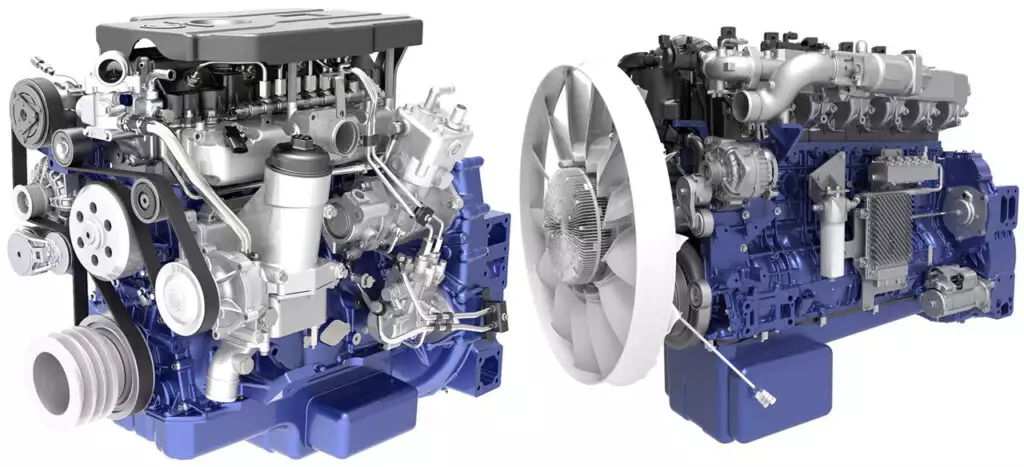

WP7 – ​самый легкий из 6-цилиндровых дизелей в гамме производителя. Используется на среднетоннажных и тяжелых грузовиках, а также на автобусах
Фирменная технология торможения двигателем Weichai WEVB позволяет получать высокую удельную тормозную мощность – ​значит можно оборудовать эффективным моторным тормозом даже двигатели относительно скромного рабочего объема.

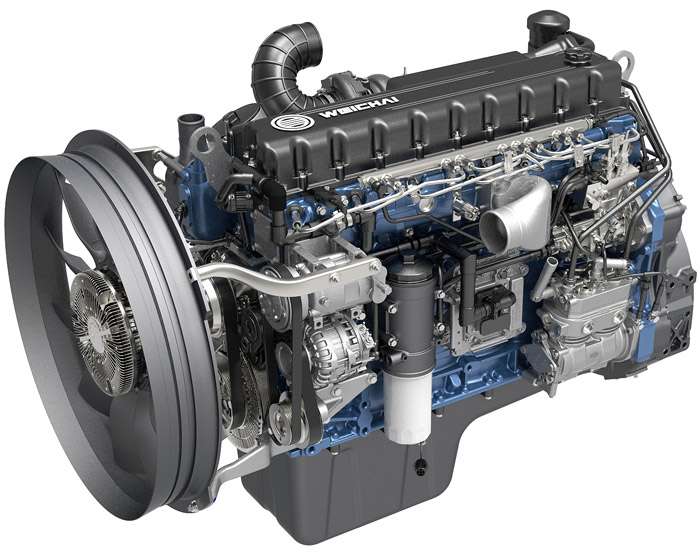

Не чужды китайским товарищам и экологические вопросы. На базе дизелей WP7/12/13 выпускают серийные газовые двигатели, которые отличаются индексом NG в названии и имеют ряд технических особенностей: другая поршневая группа, измененная степень сжатия, иная система питания, наличие системы зажигания и некоторых дополнительных датчиков в системе управления. Здесь, например, используется датчик детонации, который не нужен дизелю.
Что это там такое на крышке головки? Свечи зажигания! Это не дизель, это газовый двигатель
