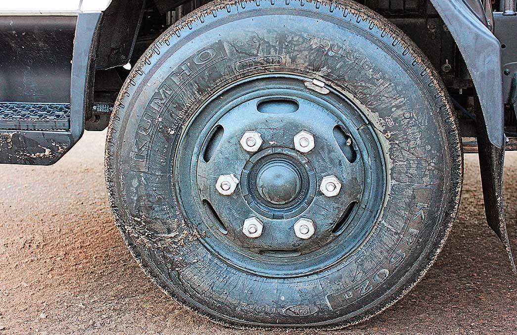

Но задние спаренные ставили на длинные шпильки, без футорок
До июня 2015 года колеса крепили коническими гайками (стандарт JIS)
