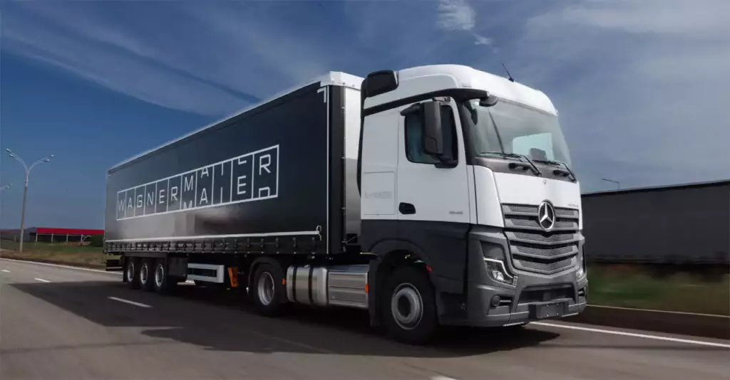

После 2022 года официальные поставки техники из Европы прекратились. Желающим купить качественный полуприцеп были доступны или параллельный импорт без гарантийных возможностей, или изделия из Китая и Турции. В результате, выбор стал выглядеть как «лучшее из худшего»: приобрести «кота в мешке» или переплатить за условный Schmitz без поддержки производителя. На этом фоне на территории экономической зоны «Алабуга» в начале 2024 года стартовало производство шторных полуприцепов Wagnermaier.
По словам представителей бренда, их с самого начала мотивировало желание разрешить это противоречие. Хотелось выпустить полуприцеп европейского качества, при этом максимально приспособленный к использованию в России с возможностью долгосрочного гарантийного обслуживания. И сделать это, в первую очередь, исходя из главного показателя для любого грузоперевозчика: оптимальной стоимости километра пробега в долгосрочной перспективе. Ориентация на экономическую эффективность для российского потребителя – то, что с самого начала, еще на уровне намерений, фундаментально отличает Wagnermaier и от китайских, и от европейских производителей. На примере завода в Татарстане расскажем, как получается на практике.

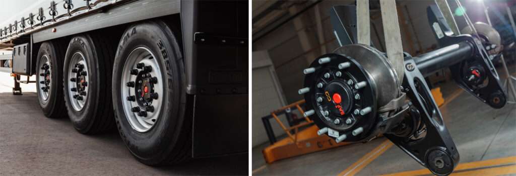

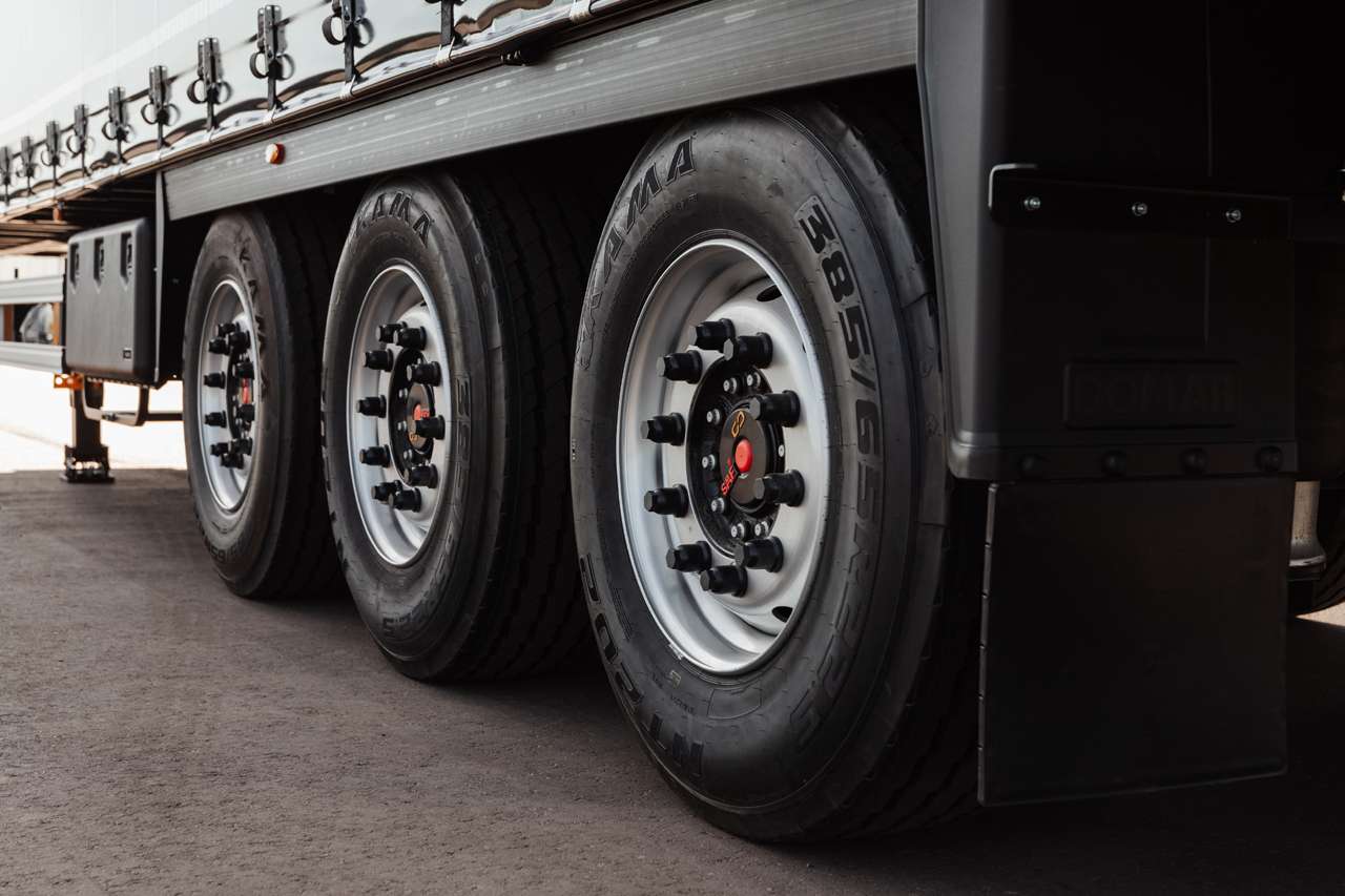

Оси немецкого бренда SAF. Дисковые тормозные механизмы HALDEX

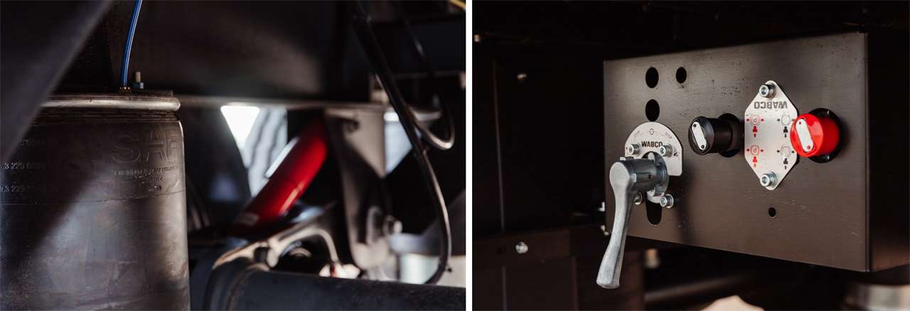

Подвеска пневматическая, с гидравлическими амортизаторами. Пневматика от Wabco

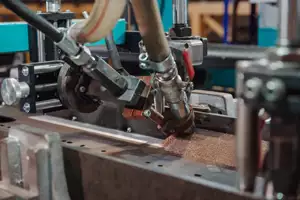

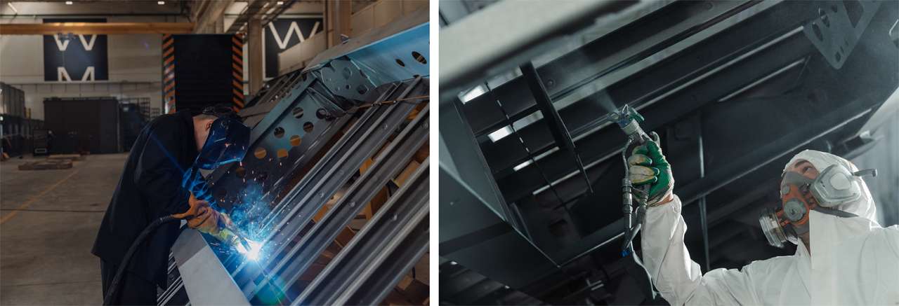

Раму собирают на стапеле, который обеспечивает высокую точность ее геометрических показателей (отклонения – сотые доли процента), и проводят дробеструйную обработку для очистки и создания макрорельефа, улучшающего адгезию грунта. После грунтования на некоторые стыки наносят герметик для дополнительной антикоррозионной защиты.
Автоматическая сварка лонжеронов под флюсом

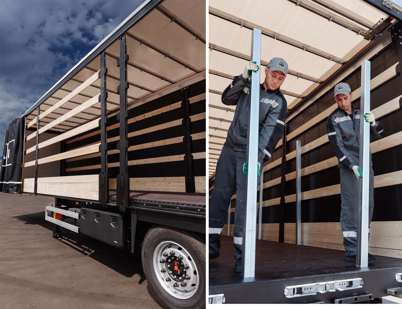

Штора из немецкого материала, крыша австрийская, стойки произведены в Испании. Коники помогут зафиксировать груз

Все, что можно было без потери ресурса заменить на отечественные компоненты, заменили, поясняет Рустам Субханкулов. Но с некоторыми компонентами это пока невозможно. Прежде всего, речь об осях немецкой компании SAF, которые давно и с самой лучшей стороны известны российским перевозчикам, и тормозной системе T-EBS Premium от компании Wabco.

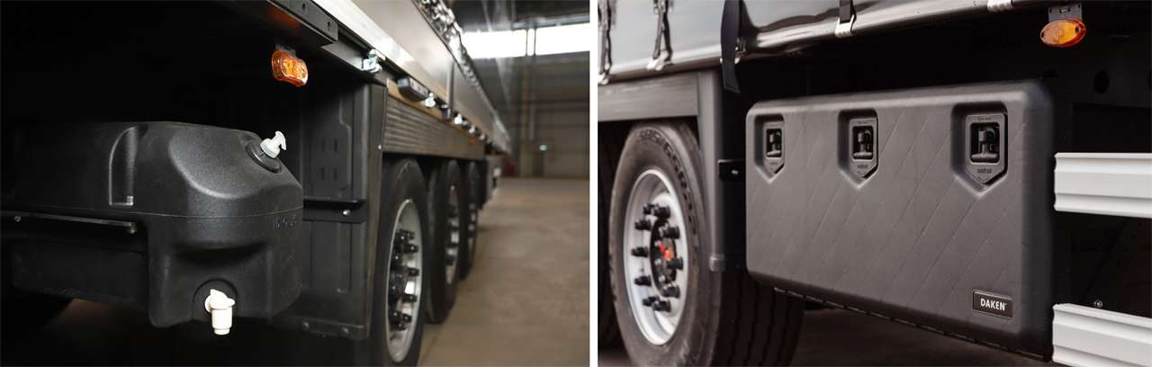

Ходовой частью «импорт» не ограничивается. На новых российских полуприцепах применяют испанские стойки Adaico, немецкие фурнитуру Hestal и ПВХ-ткань Mehler для тента, сдвижную крышу Versus, итальянские инструментальные ящики Daken – все лучшее, к чему привыкли российские грузоперевозчики.

Окончательная сборка рамы производится на стапеле. Грунтуют и красят раму вручную. Толщина слоя ЛКП – 200…250 мкм

Приятный для водителя бонус в комплектации – рукомойник. И два итальянских инструментальных ящика
