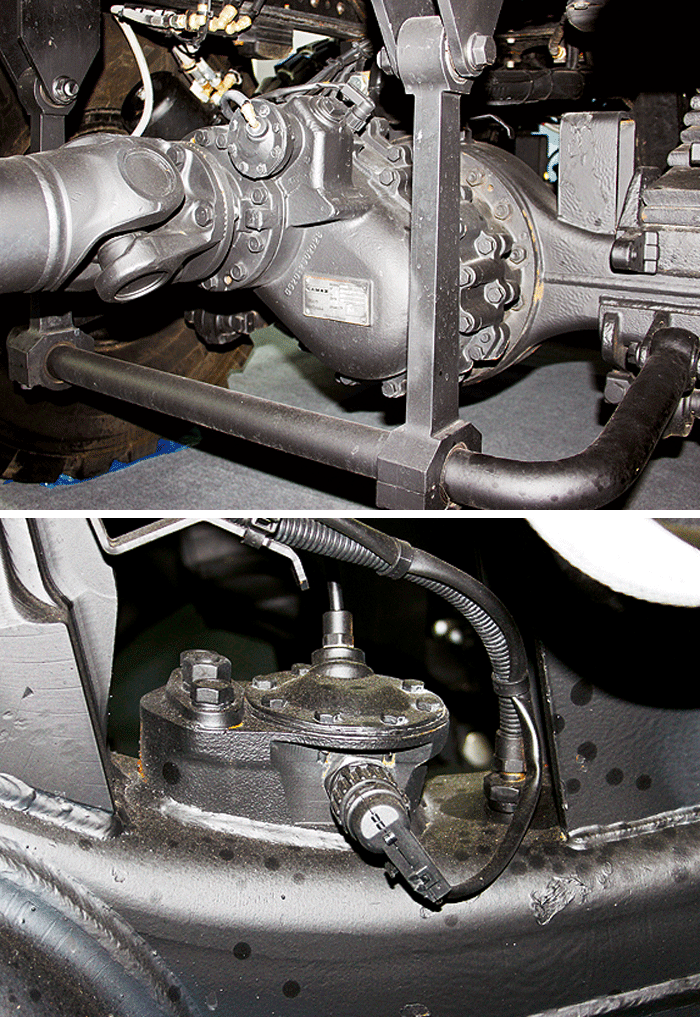

Раздаточная коробка подвешена значительно выше мостов и не заденет за грунт на перекате. В «раздатке» предусмотрена пневмоблокировка межосевого дифференциала

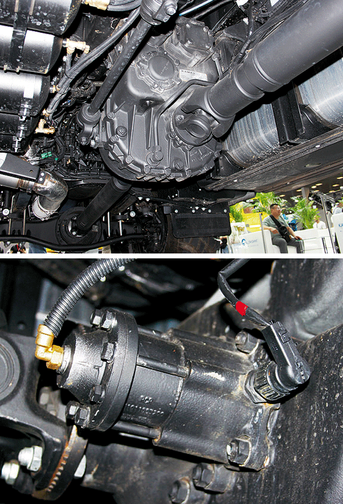

Проходной средний мост взят от восьмиколесного армейского шасси КАМАЗ‑6560. Межколесные блокировки есть на обоих мостах задней тележки

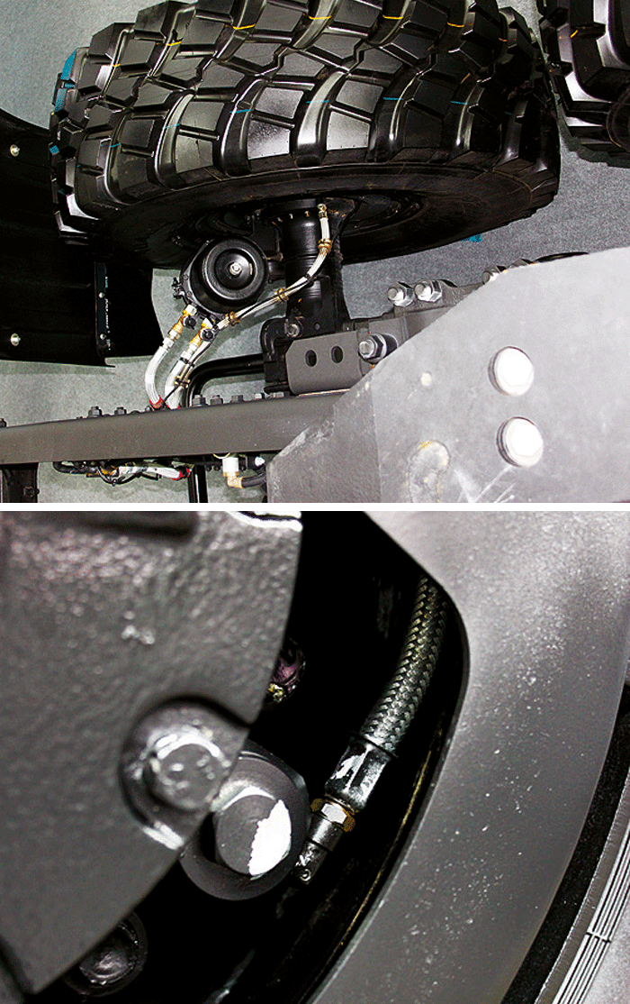

Пневмошланг, ведущий в ступицу, показывает наличие системы автоподкачки шин. Шланги автоподкачки надежно защищены от повреждений на бездорожье

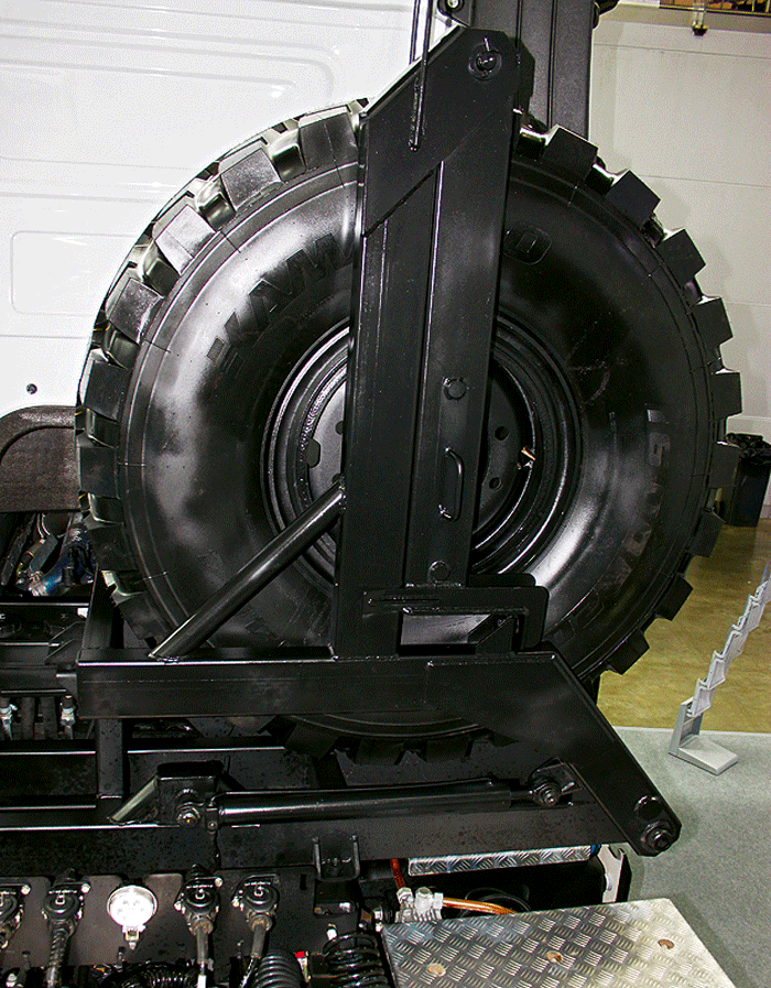

Запасное колесо закреплено на специальном кронштейне за кабиной тягача

Внедорожный арсенал шасси вездехода КАМАЗ-65954 включает двухступенчатую раздаточную коробку модели 6522, обеспечивающую постоянный дифференциальный привод на все колеса. Агрегат разработки той же фирмы ZF, но собирают его на «КАМАЗе» без посторонней помощи аж с 2010 года. Передаточные числа ступеней «раздатки» 1,536 и 0,89, межосевой дифференциал с планетарными шестернями распределяет крутящий момент несимметрично – на передний мост поступает 27 %, на заднюю тележку 73 %. Предусмотрена принудительная блокировка с помощью электропневмопривода.
Ведущие мосты 13 тонные, со штампованно-сварными балками. Толщина стенок в 14 мм обеспечивает достаточную прочность для заданной нагрузки. Учитывая назначение мостов для техники тяжелой серии, есть планетарные пятисателлитные ступичные редукторы, снижающие скручивающие нагрузки на полуоси. В главных передачах – простейшие конические пары, и никаких дополнительных цилиндрических шестерен. Межколесные дифференциалы обоих мостов задней тележки можно заблокировать нажатием клавиши в кабине водителя. Средний мост проходной, с межосевым блокируемым дифференциалом. Для передачи крутящего момента на передние управляемые колеса, на переднем мосту предусмотрены поворотные кулаки на полушкворнях и ШРУСы со сдвоенными крестовинами.
Односкатные колеса «обуты» в высокопрофильные шины размером 16.00 R20 модели «Кама NU404» с номинальной нагрузкой 6500 кг и развитыми грунтозацепами протекторов. Для нормального зацепа шин на мягком грунте на всех серьезных вездеходах снижают давление в шинах. Вплоть до 0,5 бар. Система автоподкачки есть и на тягаче КАМАЗ-65954. Ее важная особенность – отсутствие центральных штуцеров в полуосях, которые могли бы быть повреждены при боковых контактах колес с пнями, камнями и прочими атрибутами пересеченной местности. Воздушные магистрали проведены через привалочные фланцы ступиц к кранам, скрытым в углублении колесных дисков.
