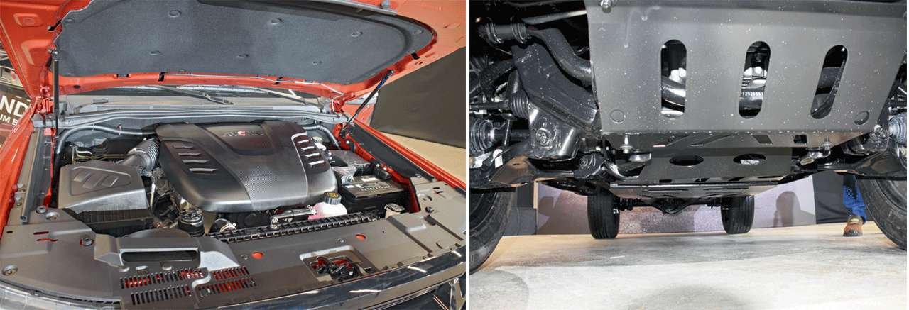

Под огромной крышкой – скромный 4-цилиндровый турбодизель. Защита прикрывает не только двигатель, но и коробку с раздаткой.
