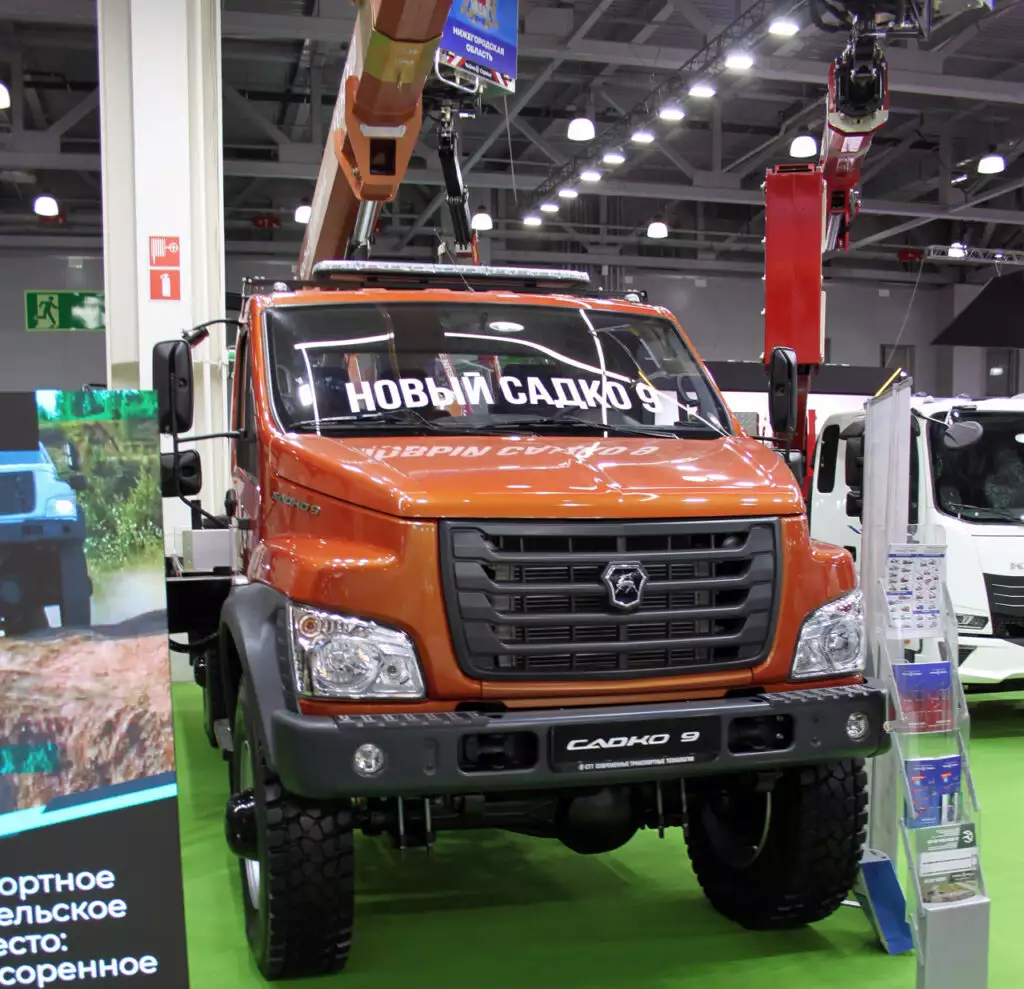

В транспортном положении стрела ложится на стойку за кабиной шасси. При этом выступает корзиной за габарит переднего бампера машины

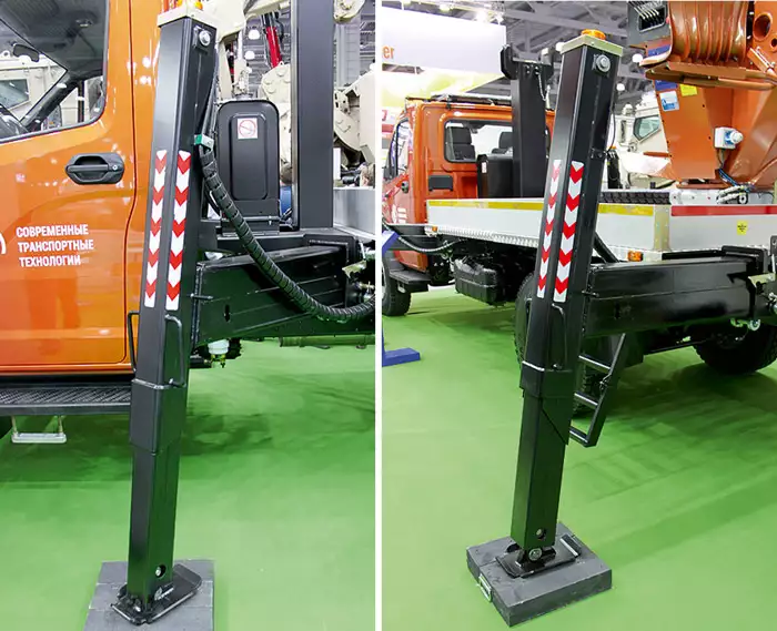

На автовышке есть аутригеры, способные приподнять севшую на мосты машину

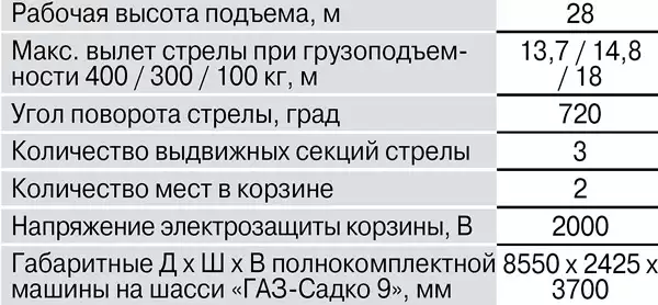

Технические характеристики АГП

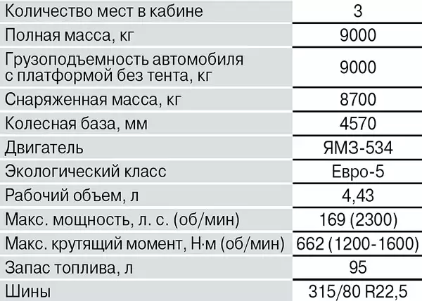

Технические характеристики шасси

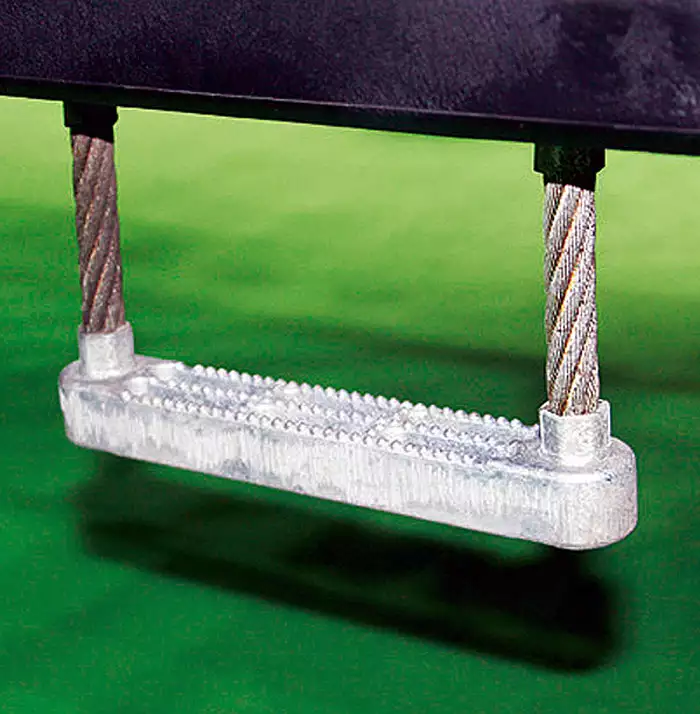

Один из признаков вездеходного шасси «ГАЗ-Садко 9» –​гибкая подвеска ступеньки кабины

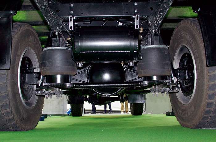

Двухбаллонная пневмоподвеска задней оси адаптируется к нагрузке и позволяет регулировать погрузочную высоту шасси
Современная тенденция взвинчивать грузоподъемность автомобиля, не увеличивая количество осей, отвечает требованиям рынка. Однако против физики не попрешь, и поэтому не стоит опрометчиво соваться на груженом под завязку девятитонном вездеходе туда, где ездили на «Шишигах». К тому же, центр массы у автовышки расположен нетипично высоко для среднестатистического грузовика – ​стрела сделана из стали, она очень тяжелая и проходит над кабиной. А значит, при малейшем поперечном уклоне (на косогоре) колеса одного из бортов будут слабее прижиматься к грунту, что чревато пробуксовкой и сползанием вбок. И снова с ностальгией вспоминаем бортовой тентованый кузов ГАЗ‑66, в который ящики со снарядами (в пределах двух тонн!) грузили в один ярус…

Технические характеристики шасси «ГАЗ-Садко 9»

Новый «ГАЗ-Садко 9» – ​типично гражданский грузовик, и ему не положены такие средства повышения проходимости, как автоподкачка шин, самоблокирующиеся межколесные дифференциалы в мостах, а тем более, лебедка в переднем бампере. О чем тоже следует помнить, увидев впереди участок грунтовки с размокшей глиной. И еще один фактор, отрицательно влияющий на проходимость данной автовышки – ​геометрия. Для надстройки «Чайка-TR328» использовали шасси с самой длинной (4570 мм) колесной базой. И даже с такой базой сложенная в транспортное положение стрела выступает корзиной за габарит переднего бампера машины на 680 мм. Задний свес рамы тоже получился далеко не вездеходным – ​там свободно разместилась поворотная колонна автогидроподъемника.
В общем, не зная броду (в прямом смысле, если водитель вдруг решит переехать глубокую лужу), не суйся… Впрочем, на практике какая-то запредельная проходимость спецтехнике электросетевых компаний и коммунальных служб не требуется. Если даже автовышка застрянет, то неподалеку наверняка найдется подходящий тягач. Например, обыкновенный экскаватор-погрузчик может тянуть буксирный трос не только ходом, но и гидравликой, и этой силищи на всего лишь девятитонный грузовик уж точно хватит. К тому же, не забываем, что на автовышке есть аутригеры, способные приподнять севшую на мосты машину. В ряде случаев, и умеючи, можно выбраться из болота и с помощью гидравлики собственной стрелы, привязав один конец троса к дереву, а другой – ​к оголовку крайней секции.

Технические характеристики автогидроподъемника «Чайка TR328»
