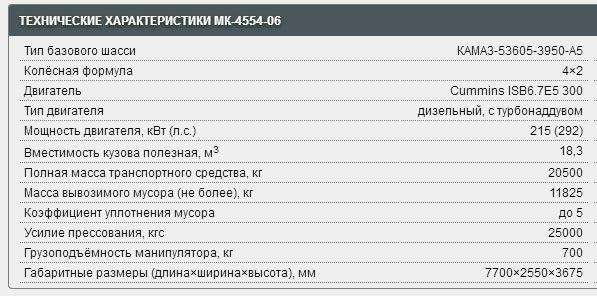

ТТХ мусоровоза МК-4554-06

Применение «маятникового» типа уплотняющей плиты, позволило увеличить удельное давление прессования до 3,3 кг на квадратный сантиметр, что подняло значение коэффициента уплотнения ТБО до показателя 1:5. Конструктивные изменения пресс-камеры позволили: — во-первых, предотвратить заклинивание ТБО при уплотнении; — во-вторых, уменьшить её габаритные размеры, что позволило расширить линейку шасси, на которых возможен монтаж оборудования. Пресс-камера имеет более простую, надежную и ремонтопригодную конструкцию по сравнению с предыдущими моделями. Применение низколегированных сталей в конструкции кузова мусоровозов данного типа позволило облегчить массу спецоборудования и увеличить прочность конструкции.
Мусоровоз оснащен новым манипулятором повышенной прочности МК-4 – простым в обслуживании и надежным в эксплуатации. Манипулятор может комплектоваться устройством для разгрузки контейнеров в кузов мусоровоза (патент ОАО «Ряжский авторемонтный завод» № 160217) – универсальный сменный захват МК 14.900.000 для всех существующих стандартов контейнеров: EN 840-1, DIN 30740, DIN 30700, EN 840-2, EN 840-3, коробкообразных металлических контейнеров от 700 до 1300 л.
