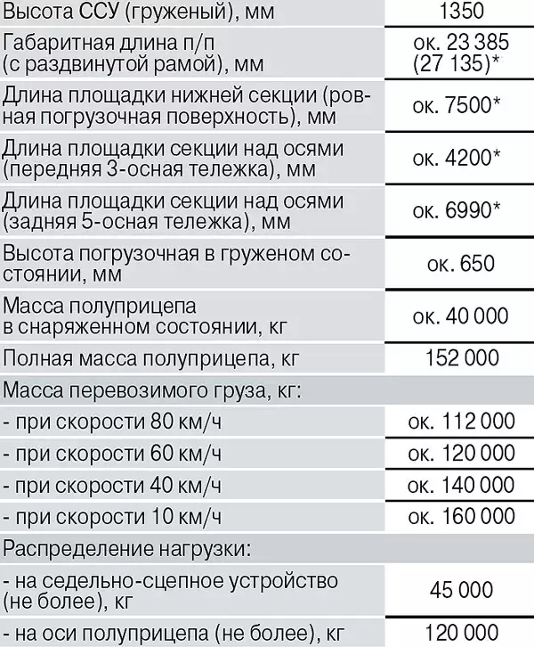

Технические характеристики
Технические характеристики трала ТР 8144
* габаритные размеры могут меняться в зависимости от изменения конструктива
