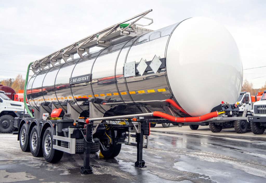

Безрамная конструкция полуприцепов-цистерн SEVEREST для перевозки пищевых продуктов позволяет снизить их собственную массу и обеспечить максимальную грузоподъемность
Полуприцепы-цистерны SEVEREST

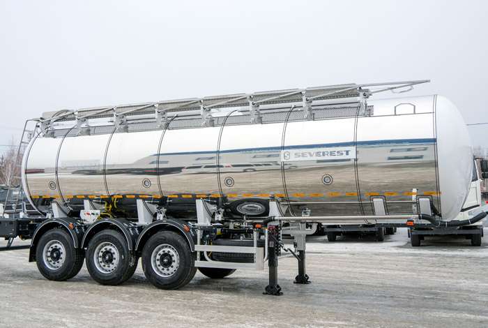

Многосекционная конструкция
В зависимости от исполнения цистерны могут иметь полезный объем 20-32 кубических метра. При необходимости можно увеличить объем вплоть до 40 м3. Такие полуприцепы на машиностроительном заводе «УралСпецТранс» изготавливают по индивидуальному заказу. В стандартном исполнении цистерны имеют 1-4, а в индивидуальном 6 и более изолированных отсеков. Многосекционная конструкция позволяет оптимизировать загрузку транспортных средств с точки зрения распределения массы по осям и устойчивости транспортного средства, а также выгодна при перевозках, предполагающих забор/слив продукта в нескольких точках. В этом случае можно выяснить, какого качества сырье, и кто из поставщиков поставил на переработку.
Так как мы говорим о цистернах, предназначенных для перевозки пищевых продуктов, отметим наличие в их конструкции СИП-моек (для перевозки молочных продуктов), которые позволяют быстро и качественно проводить очистку внутренних поверхностей емкостей после слива перевозимого продукта. Моющие головки, изменяющие свое пространственное положение, устанавливают внутри каждого из отсеков, а сам процесс идет в автоматическом режиме.
Базовое оснащение и опции
Отдельного внимания заслуживает термоизоляция цистерн, которая входит в базовую комплектацию. Она выполнена по собственной уникальной технологии с применением матов толщиной 150 мм из армированного базальтового волокна с алюминиевой фольгой (внешнее покрытие). Структура материала полностью исключает его деформацию (слеживание, скатывание, уплотнение) в процессе эксплуатации транспортного средства. Следовательно, характеристики термоизоляции со временем не ухудшатся. В качестве опции также предлагают систему обогрева цистерн с замкнутым контуром, которая может иметь различное исполнение и использовать пар или жидкий теплоноситель. Это позволяет выполнять перевозку жидких продуктов в широком диапазоне температур, что важно для транспортных компаний, работающих в разных регионах страны.
Техника полностью готова к решению транспортных задач.
Цистерны, которые используют для транспортировки пищевого спирта, по желанию клиента могут на сборочном конвейере оснастить системой отслеживания местоположения и передачи данных в единую государственную автоматизированную информационную систему ЕГАИС. Это означает, что перевозчики получают с завода технику, которая полностью готова к решению транспортных задач.
