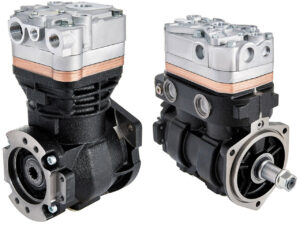

Названы самые дефицитные запчасти

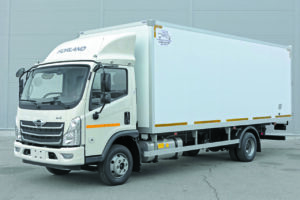

Forland 8 — удобная кабина
Недавно в Россию пришла марка Forland – «дочка» Foton. Знакомимся с 8-тонником
