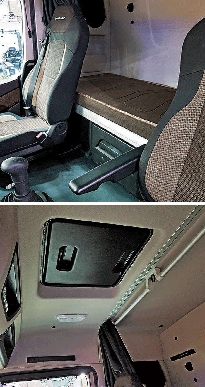

Вездеходу, уезжающему вдаль от цивилизации, «спальник» уж точно не помешает. Если вы едете не по тайге с комарами, то в жару можно открыть люк в крыше
