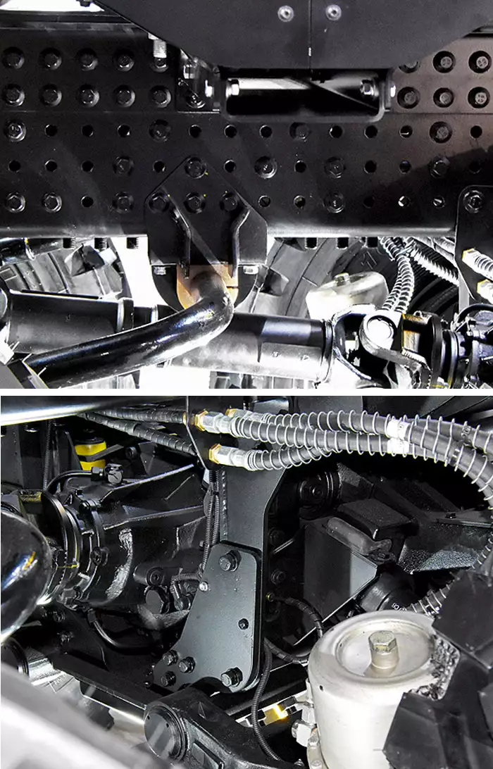

Перфорация на лонжеронах рамы выполнена с шагом 50 мм, что позволяет гибко менять колесную базу машины. Редукторы главной передачи смонтированы внутри сварных подрамников, а зна¬чит, надежно защищены

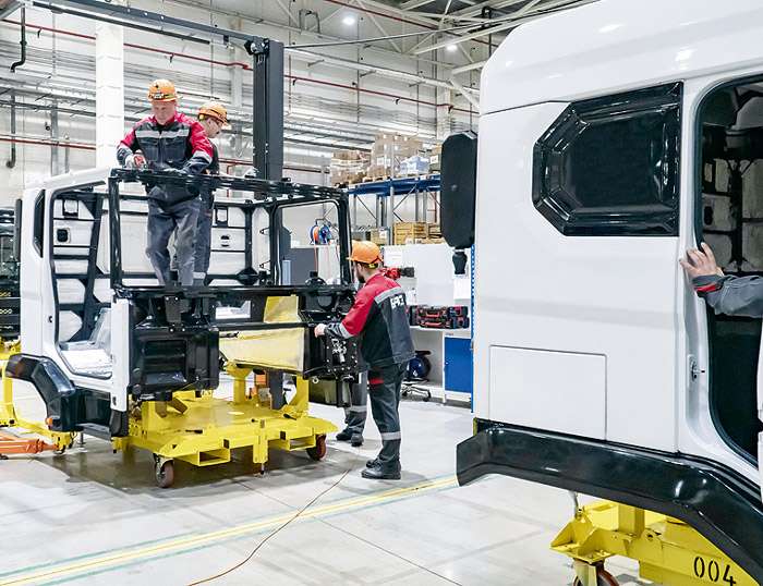

Линия сборки каркасно-панельных кабин. Судя по каркасу, кабина короткая, а вот высота может быть одной из двух возможных

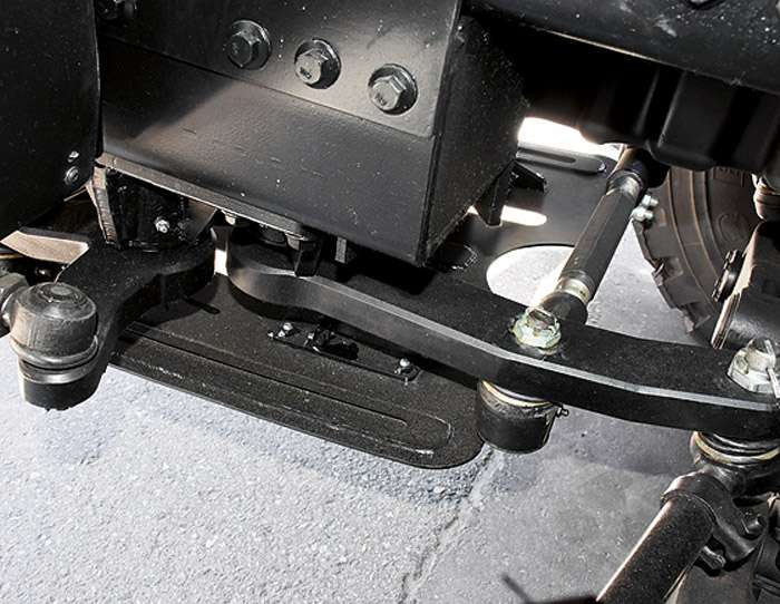

Рулевое управление БАЗа – достаточно сложная система тяг, рычагов и «качалок». Ничего не поделаешь, независимая подвеска требует

Начнем с рамы. Гражданский БАЗ предлагают с тремя вариантами колесной базы: 3600, 3800 и 6050 мм. Плюс полтора метра – база задней «тележки», которой тут, при независимой подвеске, в привычном понимании нет. Но при желании, этих баз может быть сколько угодно. Лонжероны рамы густо «насверлены» с шагом 50 мм. И различные узлы, и агрегаты крепить удобно, и надстройки разные монтировать и… варьировать базу через каждые пять сантиметров. При необходимости – никаких проблем.
Подрамники мостов унифицированы, агрегаты трансмиссии тоже: колесные редукторы одинаковые, главные передачи почти одинаковые, только средний редуктор проходной. Подвеска всех колес унифицирована полностью. Полуоси, тормоза единые.
Про широкий выбор кабин, тоже, кстати, унифицированных, уже было сказано. Пять типов кабин собирают на каркасах двух видов. Под кабиной пока прописался единственный дизель, но в конструкцию машины заложены и другие варианты – сюда без проблем встанет, например, китайский Weichai из линейки WP12 или WP13. Замена силового агрегата не потребует серьезного вмешательства в конструкцию. Также могут использовать иные КП – Fast Gear из Поднебесной.
