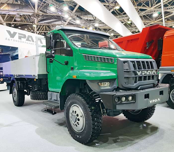

Новый «Урал-80» – полноприводный вездеход с четырехцилиндровым мотором
Экстраполировав армейские представления о проходимости на коммерческую задачу снабжения продуктового магазина в отдаленном таежном поселке, перевозчик уже не рискнет отправить туда загруженный под завязку двухосный «ГАЗ-Садко». Гораздо надежней поехать на трехосном грузовике КАМАЗ-43114, для которого те же три тонны товара – лишь половина от паспортной грузоподъемности. Чем меньше нагрузка на каждую из осей, тем выше проходимость. Это общее правило.

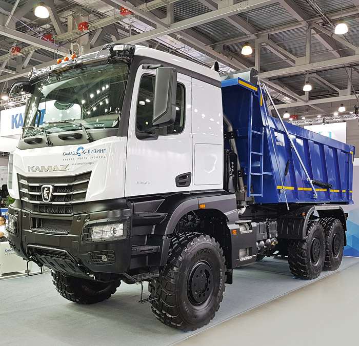

Самосвал на вездеходном трехосном шасси позволит перевозчику не отказываться от выгодной работы

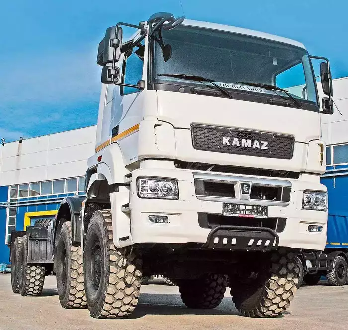

В гораздо большей степени многоосная машина эффективна на подъеме в горной или лесной местности. Чем больше шашек протекторов в пятнах контакта, тем выше вероятность зацепиться за кромку камня или корень дерева. Полно примеров, когда легкий «УАЗик» беспомощно буксует на мокром склизком склоне – основная часть веса приходится на два задних колеса, а зацепиться им не за что. Трехосный «Урал», груженный по минимуму, тем не менее, весит всемеро больше «УАЗика», но, благодаря зацепу протекторов, из того же оврага самостоятельно выбирается. Если же ваш вездеход везет много-много прибыльного товара (например, для современной модели «Урал-Next» заявлена полная масса аж 22,3 тонны, и эту величину вы восприняли буквально и радостно), то не только про крутые подъемы в лесу, но и, вообще про лес, как таковой, придется забыть. Иначе волей-неволей вспомните поговорку про жадность и фраера…

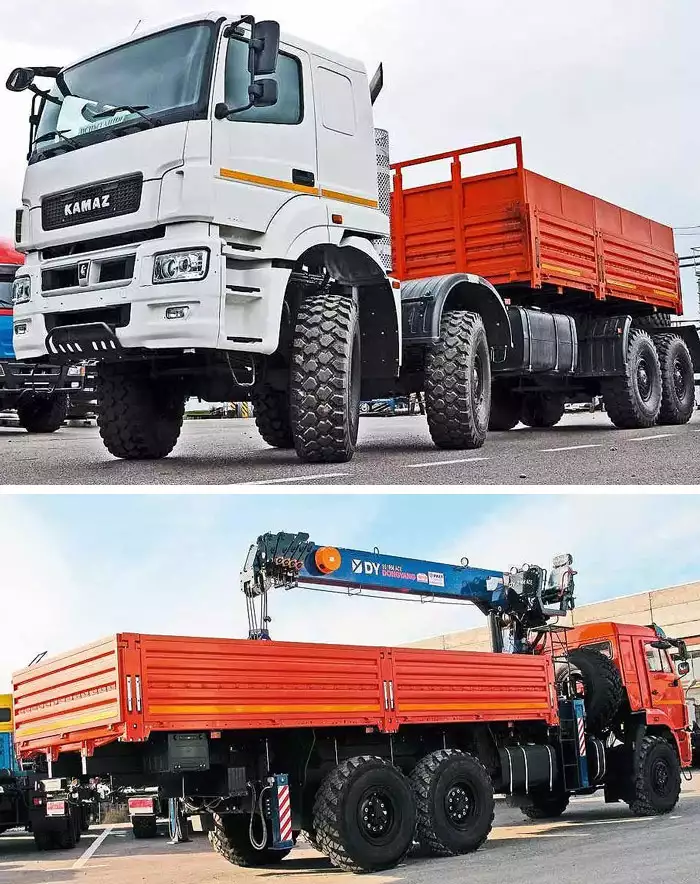

Отдельная тема – четырехосные шасси 8х8. Не легкие плавучие «бэ-тэ-эры» с торсионными подвесками, а обычные тяжелые грузовики с допуском на дороги общего пользования. Да, у коммерческих перевозчиков такая дорогостоящая техника пока мало распространена, однако для некоторых дорожных условий она незаменима. От двух- и трехосных вездеходов шасси 8х8 принципиально отличается возможностью движения с вывешенными мостами. Например, в холмистой и горной местности после обильных дождей или весеннего снеготаяния на дорогах появляются поперечные промоины. Причем, внезапно – вчера не было, сегодня есть. И только многоосная техника способна переехать такое препятствие. Колеса первой оси, подвешенной на собственной паре рессор (никаких балансирных тележек!) проходят по воздуху над канавой, поскольку весь вес передка в этот момент принимает вторая ось. Через мгновение роли меняются. Колеса первой оси касаются поверхности дороги и принимают нагрузку, а колеса второй повисают. Предельная ширина препятствия зависит от наружного диаметра шин и межосевого расстояния. Например, для полноприводного шасси КАМАЗ-6560 8х8 заводом заявлено преодоление рва шириной до 1,8 метра.
