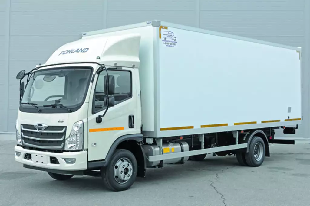

По компоновке Forland 8 – ​классический «головастик» с кабиной над двигателем. Кабина короткая, трехместная. Но о спальном месте для водителя китайские товарищи позаботились. За спинками кресел спрятан матрасик с импровизированной подушкой, который позволяет выровнять подушки сидений. Не царское ложе, конечно, но отдохнуть в перерыве можно. Длины лежанки хватит для человека повыше среднего роста.
Водительское кресло подпружинено – ​полезная штука для автомобиля, где шофер сидит практически «на переднем колесе». Руль с вынесенными на него кнопками, регулируется по наклону и вылету. Диапазон регулировок достаточно большой, что позволяет разместиться на рабочем месте водителю «героических» размеров. Частенько китайские (да и прочие азиатские) грузовички бывают откровенно тесными, но это не про Forland 8. Обзор из кабины шикарный: огромная площадь остекления и зеркала, которыми машина увешана, как новогодняя елка игрушками, плюс камера заднего вида, изображение от которой выводится на дисплей, расположенный в центре передней панели.

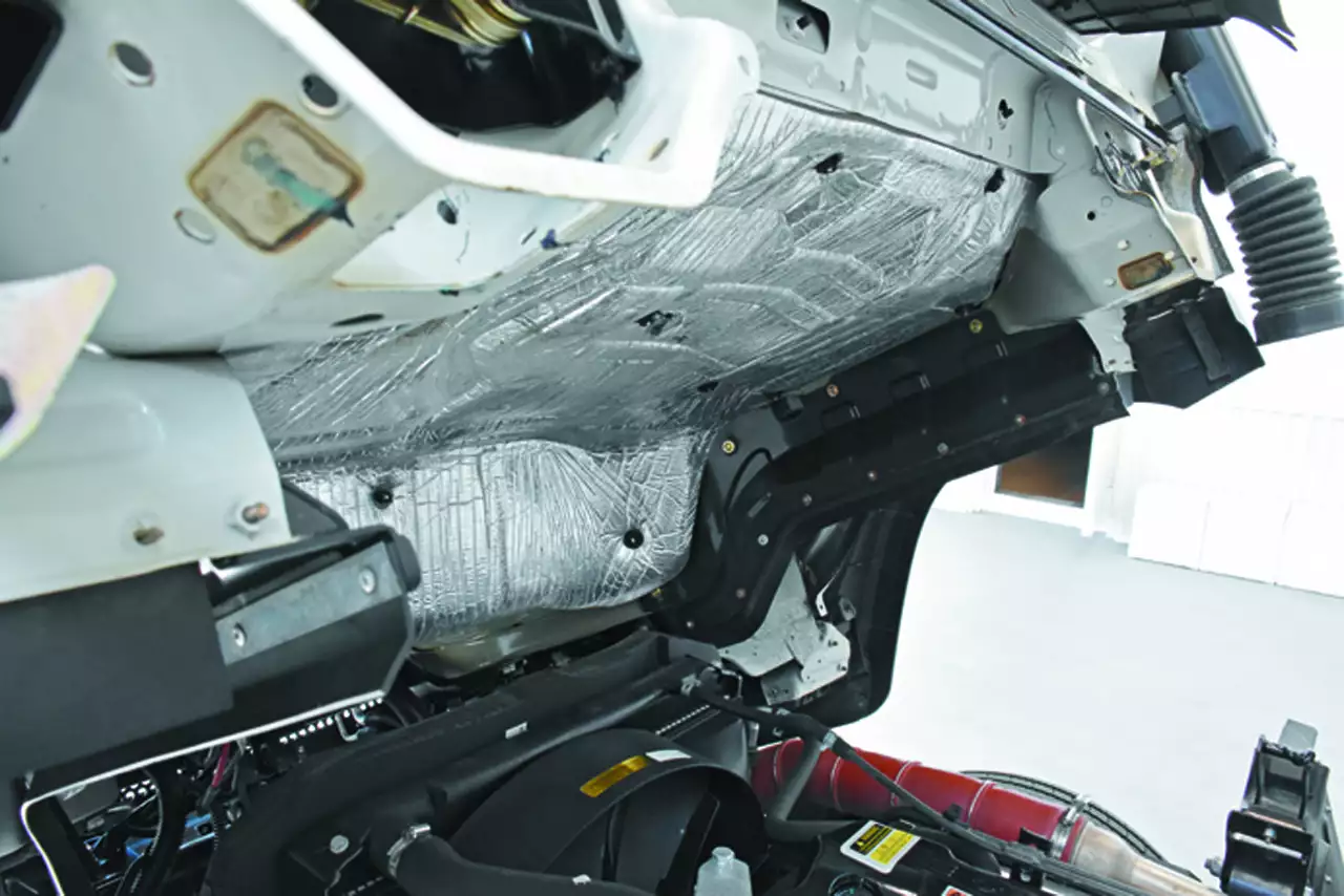

Кабина оснащена дополнительной шумоизоляцией и тщательно утеплена. Ради борьбы с коррозией поменяли технологию окраски: применили катафорезное грунтование, общая толщина лакокрасочного покрытия достигла более 100 мкм. Только на задней стенке кабины толщина покрытия меньше. Обогрев водительского кресла и зеркал заднего вида – ​тоже «роскошь» специально для нашей страны.
Под кабиной видно дополнительную шумо- и теплоизоляцию
