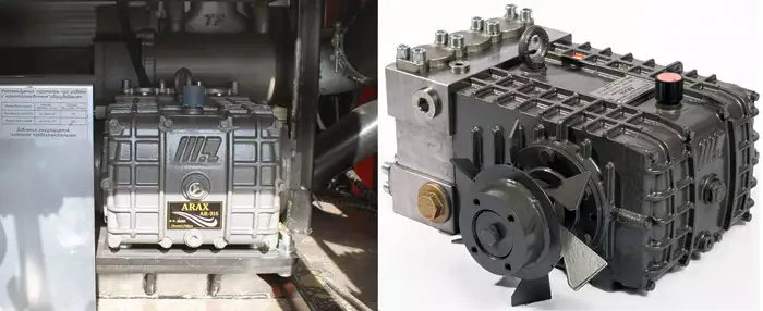

Технологические компетенции, накопленные при создании вакуумного оборудования, позволили предприятию приступить к разработке насосов высокого давления. В 2023 году удалось локализовать и начать серийное производство высокопроизводительного водяного насоса плунжерного типа AR‑215 («Аракс‑215»). Данный насос широкого спектра применения предназначен для использования в машинах или системах для передачи воды под давлением. Таких, как каналопромывочное оборудование, системы туманообразования и охлаждения, мойка машин, гражданская и промышленная мойка, мойка улиц и уличных контейнеров для мусора, обработка воды, орошение, очистка, пожаротушение и др.
Водяной насос плунжерного типа AR‑215 предназначен для использования в машинах или системах для передачи воды под давлением

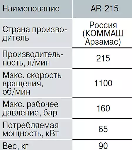

Технические характеристики
Технические характеристики водяного насоса плунжерного типа AR‑215 («Аракс‑215»)

Особого внимания заслуживает инженерное решение корпуса насоса из высокопрочного чугуна СЧ‑20, обеспечивающее эффективный теплообмен при длительной работе в тяжелых режимах. В производстве плунжерных пар в качестве основного материала традиционно используется полированная керамика. Это значительно повышает долговечность уплотнительных элементов, и гидроагрегат может функционировать с минимальным техническим обслуживанием. Однако керамические компоненты крайне чувствительны к резким температурным перепадам. Для керамических плунжеров НВД критичным считается температурный скачок в 40 градусов. Например, машину, переночевавшую зимой в – 20 °C, с утра заправили холодной водой + 20 °C, или зимой в баки была залита теплая (горячая) вода, температура которой более + 40, + 50 °C, и машина сразу приступила к размывочным работам. В таких ситуациях из-за небольшого коэффициента температурного расширения на керамике появляются мелкие трещины, которые со временем под воздействием рабочих нагрузок постепенно увеличиваются и приводят к разрушению материала.
Разрабатывая российский насос, технологи и конструкторы Арзамасского завода учли и климатические особенности, в которых оборудование будет работать. Насос изготавливают в двух вариантах: с традиционным исполнением плунжеров из керамики, или из высоколегированной стали с термоупрочняемым напылением, которая не подвержена термоудару.

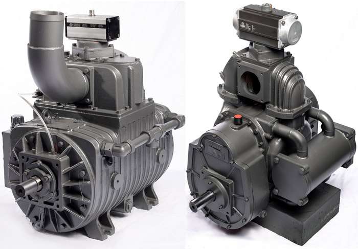

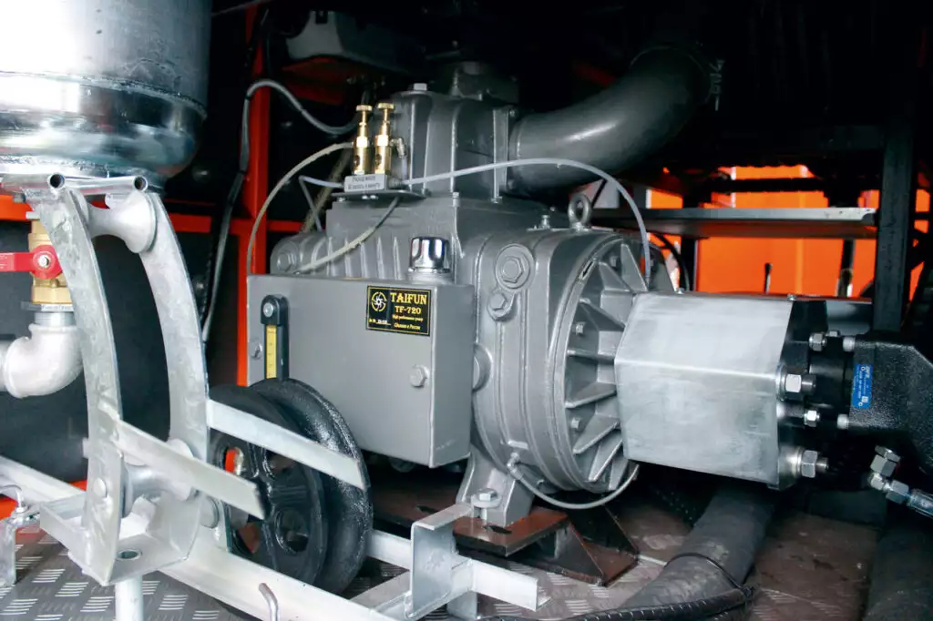

Вакуумный насос центробежного типа «Тайфун‑720» с системой автоматической смазки (слева) и роторный вакуумный нагнетательный насос кулачкового типа «Тайфун‑1500»
