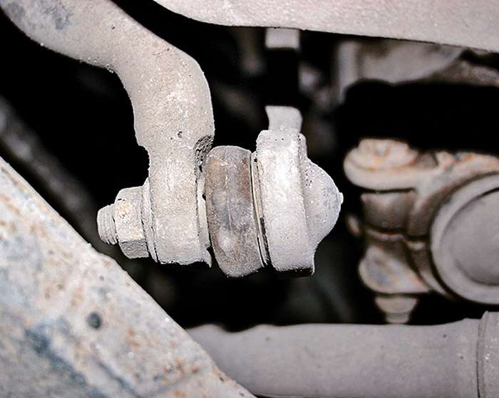

Шарниры и прочие «расходники» для техники VAG всегда будут в продаже
Заявленный ресурс дизеля серии EA189 по меркам чисто «коммерческих» двигателей невелик – ​всего 350 тыс. км. Да и в целом, узлы машины не демонстрируют чудеса долголетия. Если на ней много ездят, то приходится часто менять детали. Порой весьма недешевые, вроде двухмассового маховика за 50 тысяч рублей. Впрочем, срок службы этого узла напрямую зависит от стиля вождения и дорожных условий. Первый владелец может благополучно ездить по загородным дорогам с родным маховиком лет десять, а второй, мотаясь с грузом по городу, прикончит демпфер за полгода.
Коробка передач на T5, как правило, механическая 5-ступенчатая. Со 140-сильными моторами шла 6-ступенчатая. Изредка встречаются «Транспортеры» с 7-ступенчатым преселективным «роботом» DSG‑7. Это усиленный (не «легковой») агрегат DQ500 с муфтами, работающими в масляной ванне. По подвескам и тормозам привычная для легковой техники VAG картина: периодически меняем всё по кругу, в продаже есть полно неоригинальных, но весьма добротных запчастей.

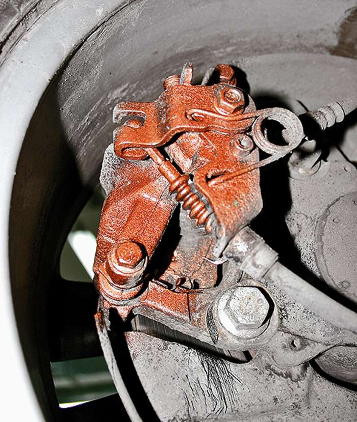

«Ручник» с тросовым приводом воздействует на колодки задних суппортов

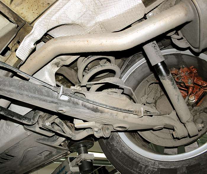

Увидев такую «легковую» подвеску на косых рычагах, вы поймете, почему использование «Транспортера» в качестве «ГАЗели» – ​варварство, а машина из-под «профессионала» – ​утиль

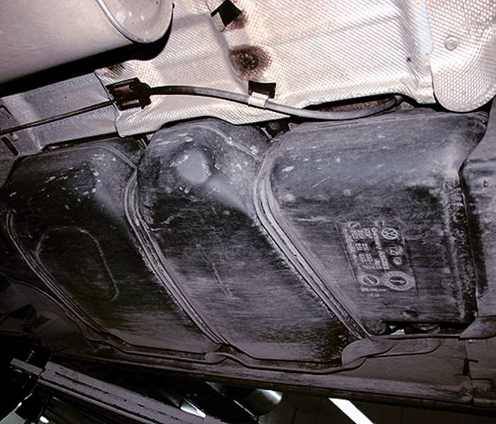

Топливный бак из пластика, ржавчины внутри не будет и на старой машине
