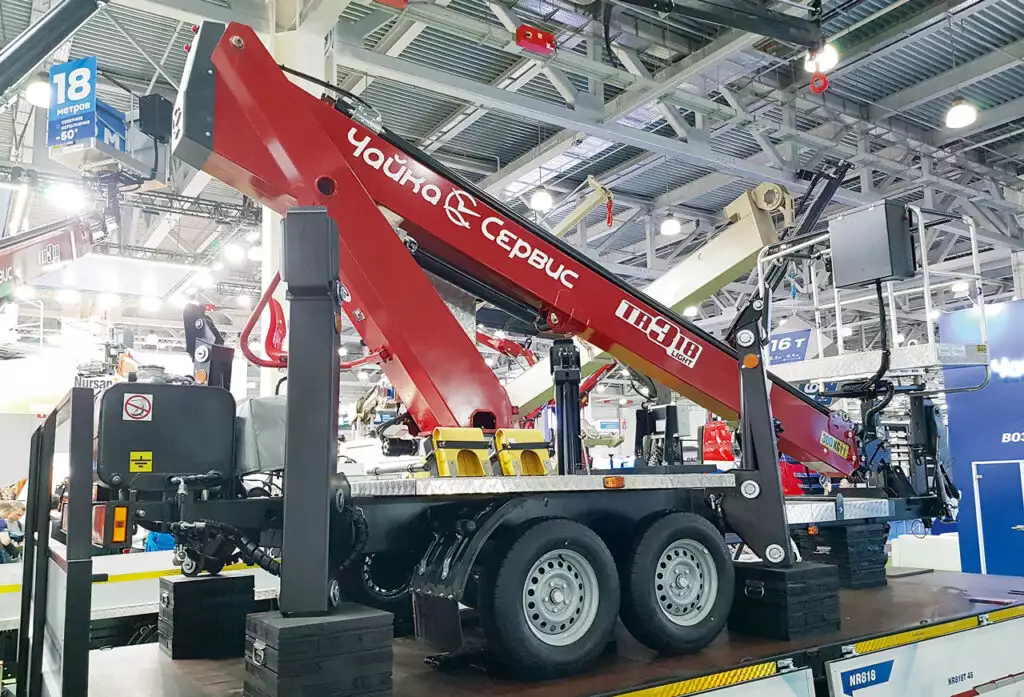

Автовышка «Чайка-TR318 Light»

А есть и вообще вариант-минимум – ​модель TR318 Light на двухосном прицепе 5784RP полной массой 3000 кг. Экономия налицо – ​не надо платить ни за двигатель, ни за трансмиссию. Это просто «тачанка» с колесами и подвеской.
Но кому может быть интересна несамоходная спецтехника? В каких условиях использовать подъемник на прицепе выгодней или удобней, чем точно такой же на базе грузовика, который сам по себе стоит около трех миллионов рублей? Первое, что приходит в голову – ​длительная работа на одном объекте. Особенно в закрытом помещении (складском ангаре, на стадионе с куполом и иных подобных объектах), где есть трехфазная электросеть напряжением 400 В, и нет смысла держать простаивающий дорогой автомобиль в качестве источника энергии для гидросистемы подъемника. Тем более, что этот источник шумит и источает выхлопные газы.

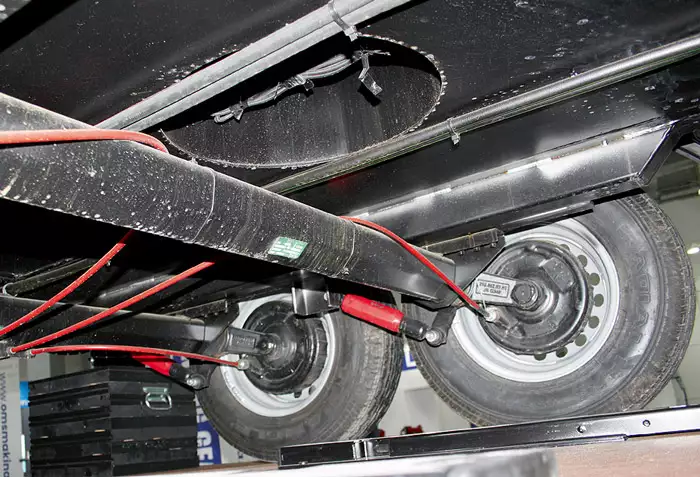

Подвеска всех четырех колес прицепа независимая резино-жгутовая с продольными рычагами и амортизаторами

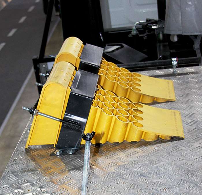

Два противооткатных башмака входят в штатную комплектацию прицепа
