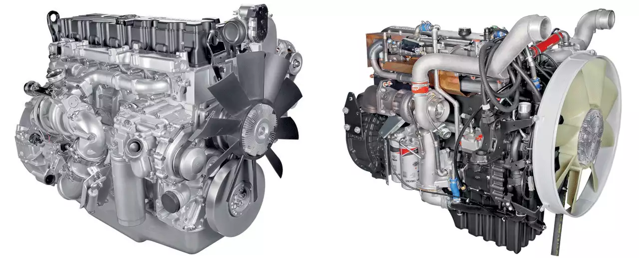

Шестицилиндровый ЯМЗ‑537 перешагнул рамки среднего тоннажа. Четырехцилиндровый ЯМЗ‑535 – сердце многих среднетоннажных грузовиков и различных автобусов

Завод долго и вполне успешно модернизировал и усовершенствовал свою продукцию, но было ясно, что время V-образных дизелей на автомобилях прошло. Новым стандартом стала рядная «шестерка». И в 2007 году ЯМЗ выпустил такой двигатель. ЯМЗ 650 был сделан по лицензии Renault Trucks и представлял собой российскую реинкарнацию французского дизеля DCi 11.
Пусть и не собственная разработка, но именно этот мотор вернул ярославский завод в группу производителей современных дизелей. Экс-француз постоянно модернизируется и продолжает выпускаться по сей день. Мотор применяется на автомобильном (МАЗ, МЗКТ, БАЗ) и железнодорожном транспорте, используется для привода различных агрегатов.

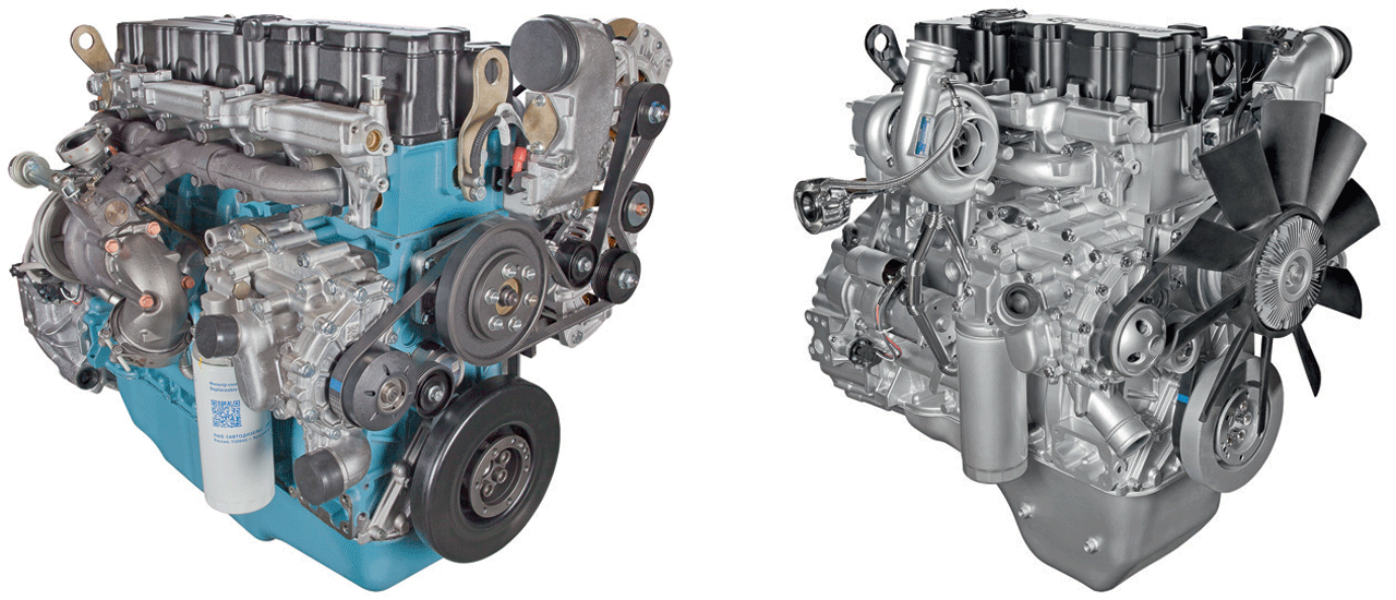

Дальше – больше: в 2012 году освоили производство унифицированных двигателей ЯМЗ 534 и ЯМЗ 536 с четырьмя и шестью цилиндрами соответственно, разработанных с участием австрийской компании AVL. Производители среднетоннажных грузовых машин и автобусов ждали их не просто долго, а очень долго – больше не надо было приспосабливать к автомобилям тяжелые и архаичные минские тракторные дизели. Для выпуска семейства ЯМЗ 530 в Ярославле было построено новое высокотехнологичное производство. Завод общей площадью 57 тыс. кв. м, оснащенный современным технологическим и инженерным оборудованием, сертифицирован в соответствии с требованиями международной системы IATF 16949. Уровень автоматизации достигает 90 %. Инженерная инфраструктура обеспечивает выполнение самых жестких требований к производственной среде по чистоте, температуре, давлению, освещенности, уровню шума и вибраций. В создание производства инвестировали свыше 11 млрд рублей. В 2016 году освоили выпуск серии газовых двигателей, созданных на базе «пятьсот тридцатого» семейства.
ЯМЗ‑537CNG – одна из газовых модификаций из «пятьсот тридцатого» семейства. ЯМЗ‑651 – первый шестицилиндровый дизель нового поколения.
В 2024 году появились версии с увеличенным рабочим объемом, в индексе которых приплюсовали единичку: ЯМЗ 535 и 537. Все моторы этого семейства имеют топливную аппаратуру Сommon Rail, которая обеспечивает высокое давление впрыска, турбонаддув, микропроцессорную систему управления. Они соответствуют актуальным экологическим нормам, могут быть модернизированы до экологического уровня Евро 6, отличаются высокой экономичностью. В их производстве используются почти полностью отечественные комплектующие.
Применяются дизели этого семейства очень широко: среднетоннажные и тяжелые грузовики (ГАЗ, Урал), автобусы различных классов, сельскохозяйственная, строительная и специальная техника, водный транспорт, дизель-генераторные установки. Линейка моторов закрывает широчайший диапазон по мощности и крутящему моменту: 136…380 л. с. и 420…1500 Н·м, число их модификаций приближается к четырем сотням.

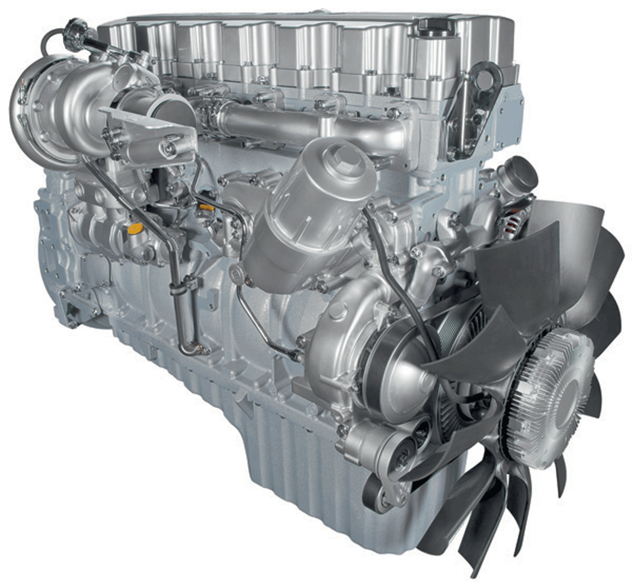

Венчает производственную программу ЯМЗ новейшая рядная шестерка ЯМЗ 770 – 12,5 литров рабочего объема, мощность до 620 л. с., момент до 2550 Н·м, конечно, наддув и аккумуляторная система топливоподачи, безусловно, электронное управление, все типы компрессоров, две точки отбора мощности, лучшие отечественные комплектующие, ресурс в 1,5 миллиона километров. Такой дизель нужен и магистральным тягачам, и тяжелым самосвалам, и строителям, и дорожникам, и сельскому хозяйству. Отечественные производители комбайнов как-то в разговоре пожаловались, что V-образный ярославский дизель, который импортозаместил иностранное изделие, могуч, но велик и тяжел. Вас услышали – примеряйте новинку на свое чудо сельхозтехники. Интересная особенность нового дизеля – если на менее форсированных версиях используются алюминиевые поршни, то на более мощных стальные.
Технические характеристики двигателей семейства ЯМЗ-530
МодельЯМЗ-534ЯМЗ-535ЯМЗ-536ЯМЗ-537
Тип двигателяДизельный, 4-цилиндровый, рядный, с турбонаддувом и интеркулером, система впрыска Common Rail, микропроцессорная система управленияДизельный, 4-цилиндровый, рядный, с турбонаддувом и интеркулером, система впрыска Common Rail, микропроцессорная система управленияДизельный, 6-цилиндровый, рядный, с турбонаддувом и интеркулером, система впрыска Common Rail, микропроцессорная система управленияДизельный, 6-цилиндровый, рядный, с турбонаддувом и интеркулером, система впрыска Common Rail, микропроцессорная система управления
Рабочий объем, л4,435,16,657,7
Диаметр цилиндра/ ход поршня, мм105х128 110х135105х128110х135
Мощность, л. с. при об/мин136-210/2300190-240/2300175-300/2300300-380/2300
Макс. Крутящий момент, Н·м при об/мин420-780/1300760-900/1300700-1373/13001250-1710/1300
Степень сжатия17171717
Давление впрыска топлива, бар1800180018001800
Масса, кг480480640640

Самый новый и, пожалуй, самый совершенный ярославский дизельный двигатель – ЯМЗ‑770
Технические характеристики двигателей семейства ЯМЗ-770
Тип двигателяДизельный, 6-цилиндровый, рядный, с турбонаддувом и интеркулером, система впрыска Common Rail, микропроцессорная система управления
Рабочий объем, л12,42
Диаметр цилиндра/ход поршня, мм130х156
Мощность, л. с. при об/мин350-620/1900-2100
Макс. крутящий момент, Н·м при об/мин1700-2550/1100-1400
Степень сжатия17,5
Давление впрыска топлива, бар2000
Масса, кг1000-1100
