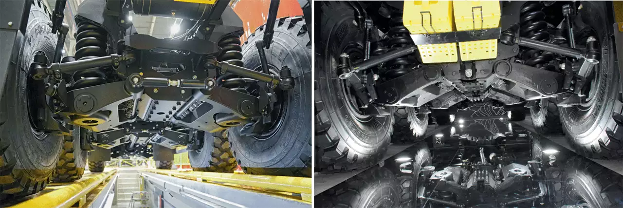

Самый интересный ракурс БАЗа – вид снизу. Сразу понятно откуда берется 560 мм дорожного просвета. Примерно тот же вид год назад: можно поискать самые заметные отличия от конструкции серийного шасси

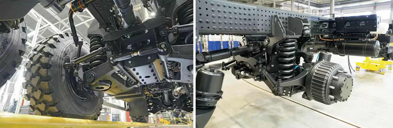

Доработана конструкция рычагов подвески, усилены подрамники. С целью улучшения устойчивости и управляемости груженого автомобиля изменили пружины в подвеске – у них теперь нелинейная характеристика. Другими стали и рекомендованные углы установки колес. Тормозная система полностью перешла на отечественные компоненты, доработан алгоритм работы антиблокировочной системы тормозов.

Между осями нижних рычагов независимой подвески появилась распорка-усилитель. Со снятым колесом конструкция независимой подвески видна, как на ладони.
