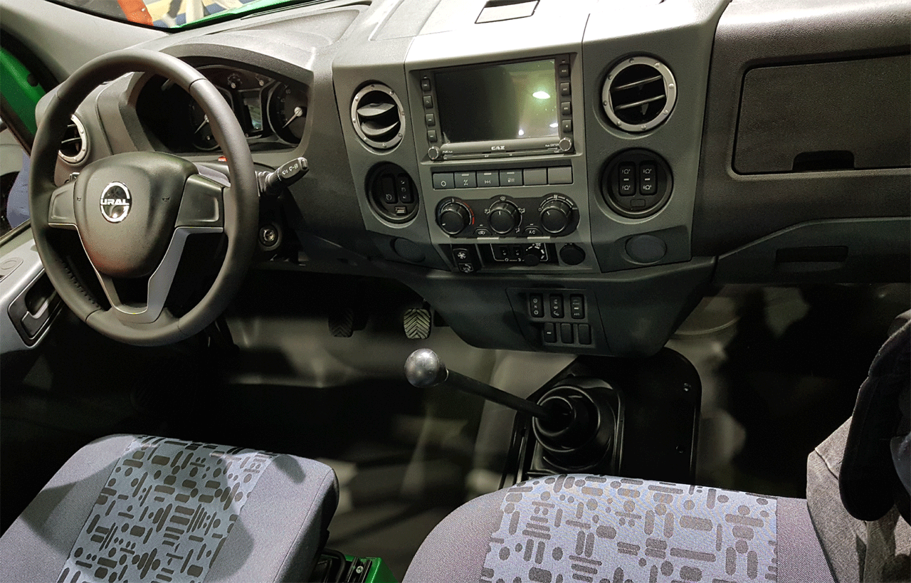

Рычаг управления КП торчит прямо из агрегата. Просто и надежно. Вместо рычагов «раздатки» – электроклавиши
