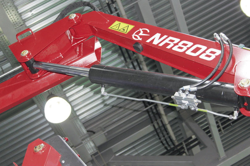

Шарнир между первой и второй стрелой позволяет компактно складывать КМУ
