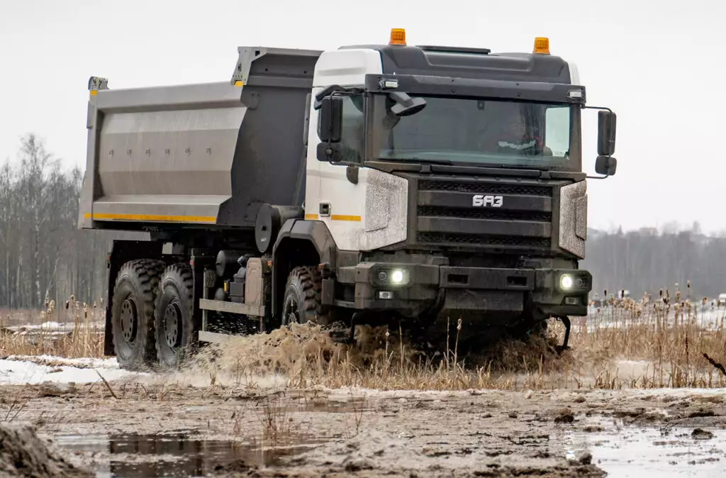

В свое время было популярным высказывание: «Что только эти русские не придумают, лишь бы дороги не строить». Относилось оно к отечественным грузовикам «Урал». Но времена меняются и на лавры свирепого грузового покорителя бездорожья объявился еще один претендент – БАЗ
Грузовик БАЗ
Не брянский, а питерский
Как ни странно, БАЗ – ​это не аббревиатура, а зарегистрированная торговая марка, которая принадлежит Акционерному обществу «Романов». Под ней, на одном из заводов в Ленинградской области, брошенных сбежавшей из России западной компанией, разворачивается производство грузовых автомобилей экстремально высокой проходимости.

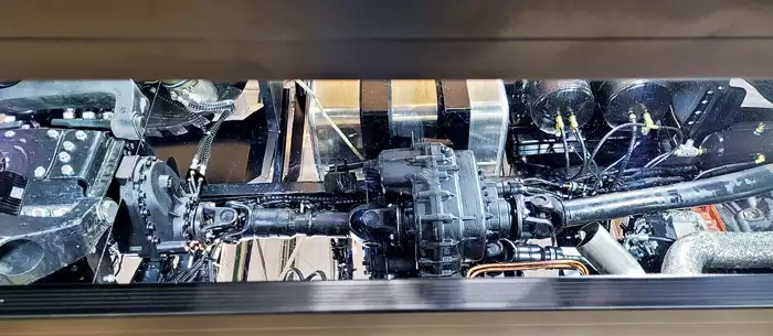

Вид на среднюю часть шасси БАЗ в зеркальном отражении. Хорошо видны двухступенчатая «раздатка», карданные валы, элементы пневмосистемы, топливный бак

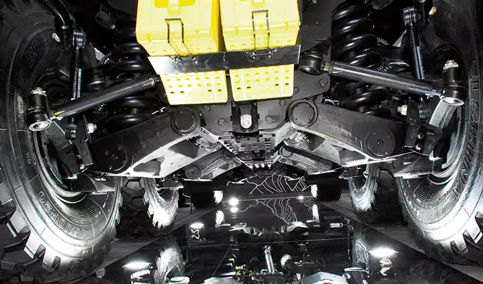

И в АО «Романов» ее сделали, без всяких шуток. Вполне пригодную для перемещения по шоссе, но все же заточенную для преодоления самого лютого бездорожья. От брянских автомобилей тут используют ключевые агрегаты трансмиссии, элементы тормозной системы и… тип подвески. И здесь, и там она независимая. Конструкция же подвески на питерском БАЗе оригинальная, и с брянской машиной не имеет ничего общего. Отметим, что на тяжелых грузовых автомобилях такая применяется крайне редко. Цельный мост куда проще, но нужно было получить не просто высокую, а очень высокую проходимость.
Независимая подвеска обеспечивает машине не только солидный дорожный просвет (560 мм по центру), но и ровное днище без выступающих элементов конструкции

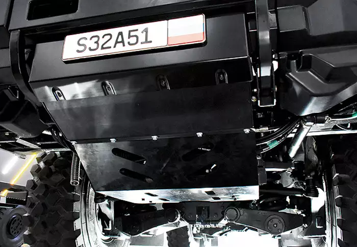

Нижние части радиаторов, поддон двигателя, рулевые тяги снизу прикрыты солидной стальной защитой

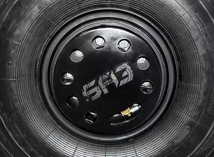

За колпаком корпус планетарного колесного редуктора, на котором просматривается логотип того самого БАЗа
