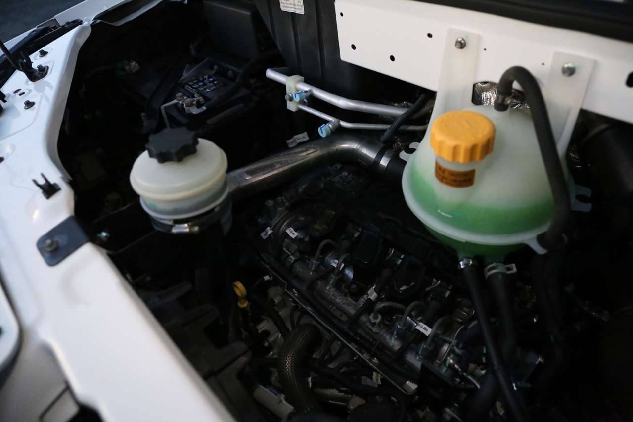

Единый двигатель для всех моделей цельнометаллических фургонов марки Dongfeng – ​дизельный M9T 600 рабочим объемом 2,3 л и мощностью 136 л.  с. Это модификация знаменитого мотора M9T, что ставят на коммерческие автомобили Renault Master, Opel Movano B и Nissan NV400 с 2010 года. Но, разумеется, на китайские LCV двигатели поступают не с французского завода в Клеоне, а с собственного производства Dongfeng Motor Company Limited. Для грузовика эта рядная «четверка» поистине роскошна – ​в 16-клапанной головке аж два распредвала: впускной и выпускной. И никаких коромысел с регулировочными винтиками, поскольку зазоры в приводе клапанов автоматически выбирают гидрокомпенсаторы. Иными словами, лазить под клапанную крышку при ТО вообще не нужно. Привод распредвалов – ​роликовой цепью, ее натяжитель тоже гидравлический. Соответствие мотора нормам Евро 5 достигнуто применением топливной аппаратуры Common Rail и системы рециркуляции отработавших газов.
Силовой агрегат расположен поперечно, система питания – Common Rail
