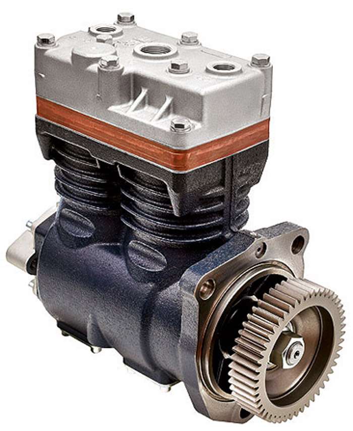

Компания «ТОЛВО Системы для Коммерческого Транспорта» (ранее «Кнорр-Бремзе Системы для Коммерческого Транспорта») ведет подготовку к производству двухцилиндровых компрессоров Т000057TAM рабочим объемом 720 см3 с системой ESS и дополнительной платой охлаждения, которые являются аналогом Knorr-Bremse K024410. Компрессор устанавливают на ДВС грузовиков Scania (Euro‑4): G420, G440, R420, R440, R460, R480, R520, R570, R640, R720 и K410. В планах компании дальнейшее освоение востребованных рынком компрессоров для отечественных и зарубежных грузовиков, например, IVECO Stralis 430 и др.
Воздушный компрессор ТОЛВО LT1101-K280814TAM1

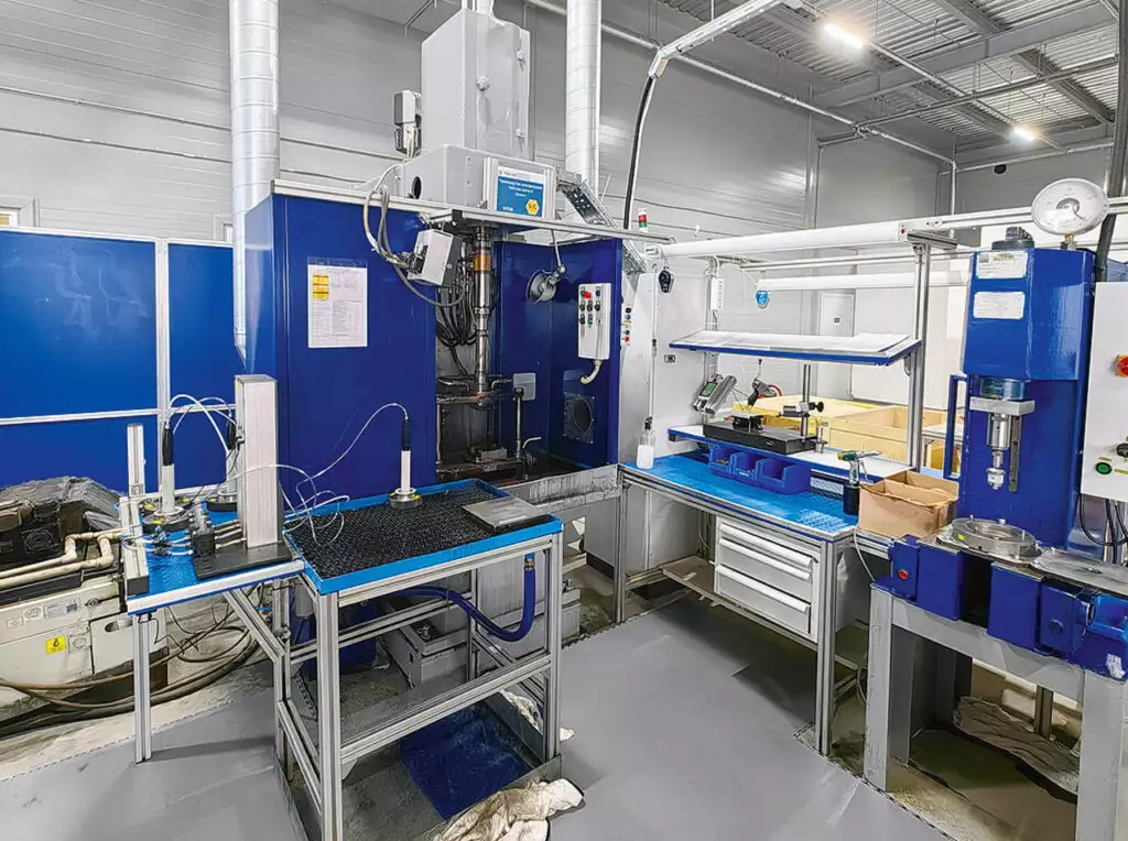

Система менеджмента качества (СМК) компании «ТОЛВО Системы для Коммерческого Транспорта» соответствует современным стандартам и подтверждается действующими сертификатами соответствия ISO 9001:2015 и ГОСТ-Р 9001:2015. Оценка соответствия СМК требованиям IATF16949:2016 проводится ежегодно. Продукция компании соответствует требованиям технического регламента Таможенного союза «О безопасности колесных транспортных средств ТР ТС 018/2011». Обеспечивать высокое качество выпускаемой заводом продукции позволяет новое технологическое оборудование, в частности современная высокоточная координатно-измерительная машина.

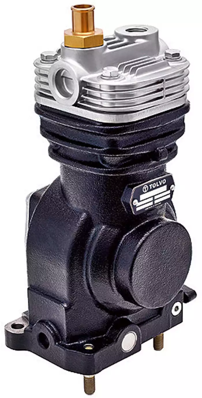

Воздушный компрессор ТОЛВО LP4874-K146702N55

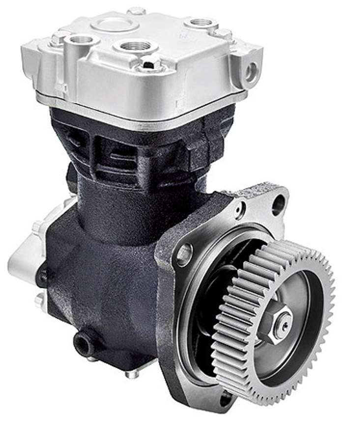

В процессе проектирования находится компрессор для завода «Ростсельмаш». Продолжается сотрудничество с Минским моторным заводом (ММЗ), который сделал заявку на очередной компрессор для своих ДВС. Для справки, компрессор LT1101-K280814N00 с воздушным охлаждением и рабочим объемом 158 см3 уже готов к массовому производству. Как клиентоориентированный поставщик, компания «ТОЛВО Системы для Коммерческого Транспорта» дополнила пользующиеся спросом компрессоры LP4874 (K146702N55) и LK3894 (K142362N55) приводными шестернями, что снижает временные затраты на их монтаж и, соответственно, простои техники в ремонте. Стоит отметить, что работы по модернизации и расширению комплектации проводятся на постоянной основе.
Воздушный компрессор ТОЛВО LK3894-K142362N55

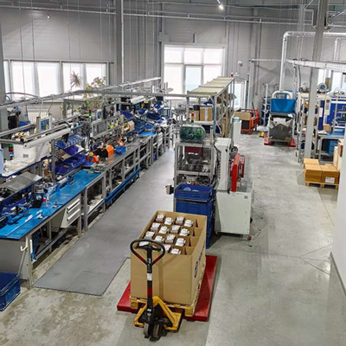

Производственные мощности завода превышают 70 тысяч единиц в год
