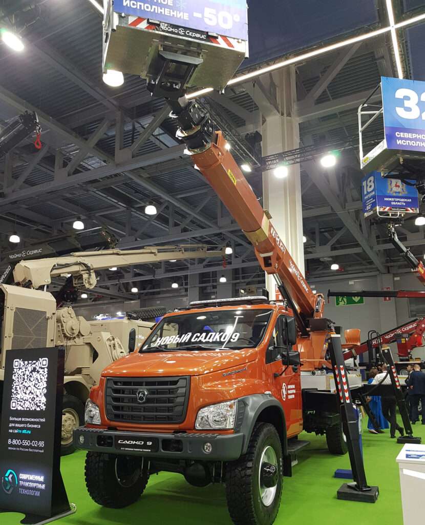

В основе автогидроподъемника «Чайка-TR328» – телескопическая стрела с тремя выдвижными секциями гексагонального профиля. Для большинства высотных работ не требуется движение корзины по сложной траектории с обходом препятствий, и покупатель предпочитает не переплачивать за коленчатые подъемники

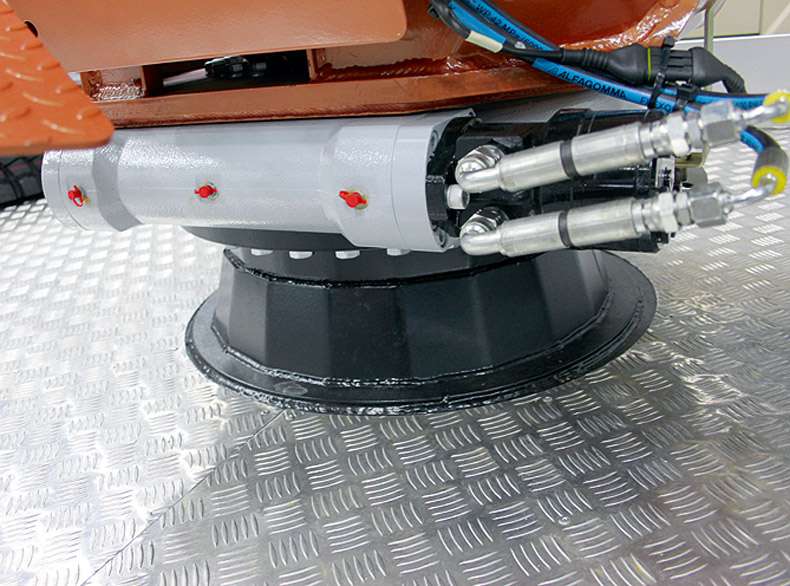

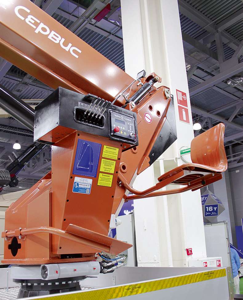

Поворотную колонну автовышки приводит во вращение гидромотор с редуктором. Центрального коллектора, как и на большинстве подобных подъемников, не предусмотрено, и жидкость поступает в гидроузлы стрелы через гибкие рукава высокого давления. Как следствие, углы поворота колонны ограничены. В данном случае величиной в 360 градусов в каждую сторону. Что на практике более чем достаточно.
Поворотную колонну вращает гидромотор с червячным редуктором

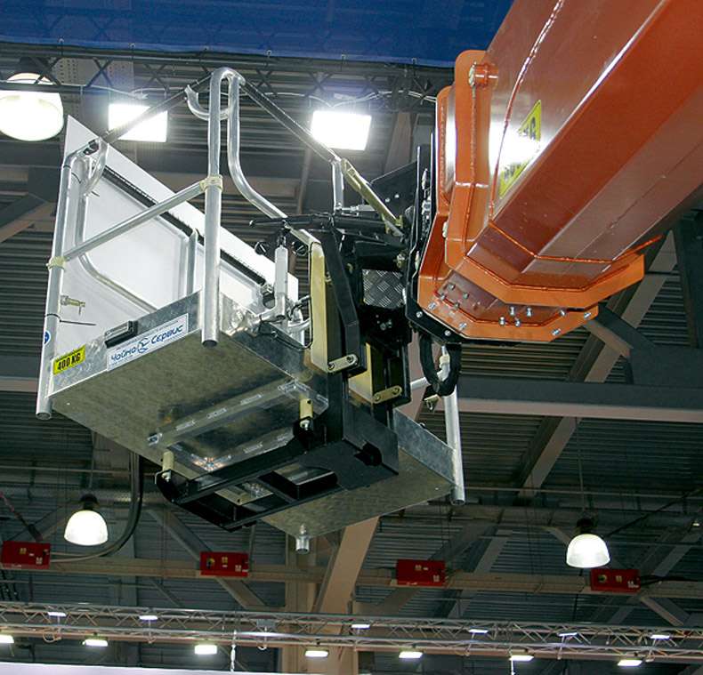

Корзина автовышки двухместная, алюминиевая, с опорно-стержневым полимерным изолятором, позволяющим безопасно работать с электроустановками, находящимися под напряжением до 2000 Вольт. Для поворота люльки вправо-влево на угол до 65 градусов предусмотрен привод с гидроцилиндром. В корзине есть дублирующий пульт управления подъемником. Грузоподъемность люльки 400 кг, но эта величина определяется, в первую очередь, не прочностью самой корзины или секций стрелы, а размерами опорного контура машины, выставленной на четырех аутригерах. Чем меньше горизонтальный вылет стрелы, тем больше груза: инструментов, материалов и всего того, что можно взять с собой для работы на высоте. Предел вылета контролируется электроникой, и, например, при номинальной нагрузке в 400 кг, корзина не выдвинется по горизонтали от поворотной колонны более чем на 13,7 м. Максимальный вылет – ​18 метров, при котором вес одного электромонтера (маляра, монтажника, арбориста) вместе с инструментом не должен превышать 100 кг.
Двухместная корзина может поворачиваться на стреле на угол до 65 градусов

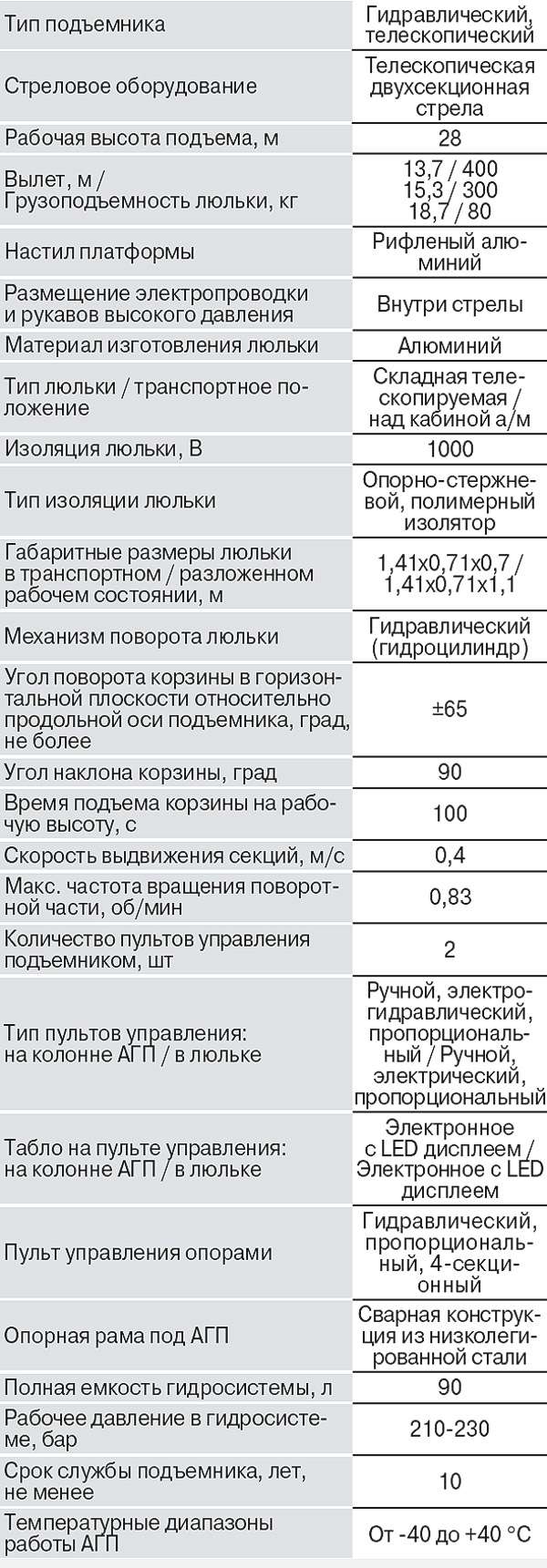

Технические характеристики автогидроподъемника «Чайка-TR328»

Стационарный гидравлический пульт управления на поворотной колонне

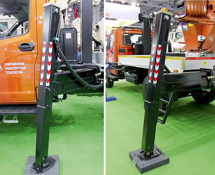

Балки Н-образных аутригеров выдвигаются вручную, управление гидроцилиндрами пропорциональным 4-секционным пультом. Электронная система безопасности не допустит подъема аутригеров при разложенной стреле. Стационарный гидравлический пульт управления автогидроподъемником расположен на поворотной колонне рядом с креслом оператора, но есть и пульт радио-дистанционного управления.
Балки передних аутригеров выдвигаются из рамы надстройки по диагонали, а балки задних – перпендикулярно продольной оси шасси

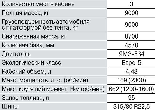

Технические характеристики шасси «ГАЗ-Садко 9»
