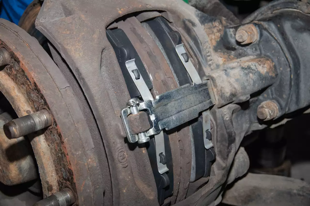

Со старта ресурсных испытаний колодок дискового тормоза TRIALLI PFT 029059 участвующий в проекте седельный тягач КАМАЗ-5490 прошел чуть больше 50 000 километров. Данная наработка позволяет нам сделать выводы об их свойствах и качестве, которые проявились в различных условиях эксплуатации.
Начнем с главного. Со стороны водителя никаких нареканий к работе тормозной системы грузовика не поступало. Следовательно, испытуемые колодки по эффективности торможения как минимум не уступают оригинальным.
Интенсивность износа фрикционов позволяет предположить, что ресурс будет немногим меньше, чем у оригинальных деталей. Это важно с точки зрения оптимизации затрат на техническое обслуживание транспортных средств. К прочности самих фрикционов так-же вопросов нет. Они не имеют растрескиваний, сколов, прочих разрушений. Это говорит о качественной смеси, которая идет на их изготовление, и соблюдении технологии ее спекания.
Как преимущество отмечу прилагаемый к колодкам TRIALLI PFT 029059 полный комплект крепежной фурнитуры: фиксаторы, пружины, стопоры, шайбы, резиновые колпачки и т. д. Благодаря ему гарантируется соблюдение заводской технологии, предусматривающей замену элементов фиксации колодок, а также защиты элементов регулировки рабочего механизма. Все компоненты полностью совместимы и взаимозаменяемы с оригинальными.
Качество компонентов тормозных систем бренда TRIALLI нас вполне устроило. Мы будем предлагать их нашим клиентам как альтернативу оригинальным комплектующим при обслуживании сошедших с гарантии машин.
В комплект поставки колодок TRIALLI PFT 029059 входит вся крепежная фурнитура.

Ориентировочный ресурс испытуемых тормозных колодок – 75 % от показателя ОЕМ комплектующих
