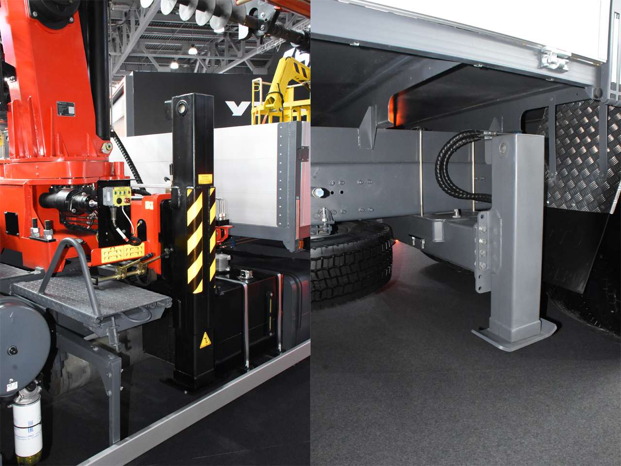

Основные опоры – передние. Задние «лапы» скромнее, но тоже с гидроприводом
