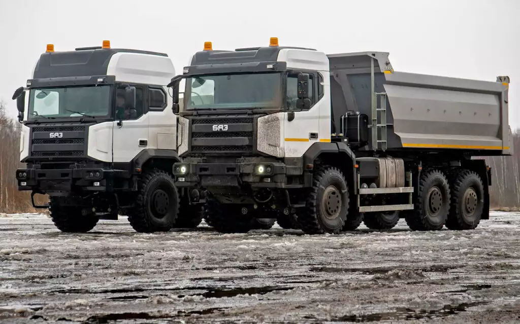

Грузовое габаритное шасси повышенной проходимости (ГГШ) – именно так именуется гражданский БАЗ на официальном сайте. Это, конечно, автомобиль, который сейчас завершает стандартную автомобильную сертификацию, но очень специфический. И конструкция его, прямо скажем, необычна
Гражданский грузовик БАЗ

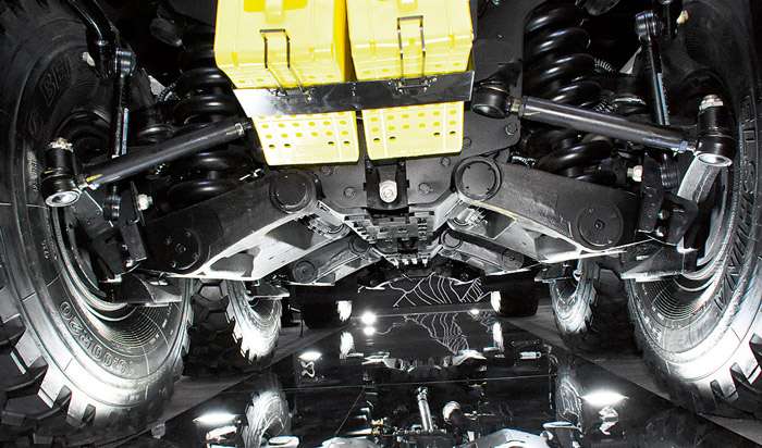

В основе – мощная лонжеронная рама. Причем лонжероны штампованные, с расширением в передней части, не какие-то там отрезки стандартного швеллера. К раме на болтах крепятся три не менее внушительных подрамника – по одному на ось. Внутри коробчатого подрамника установлены редукторы главной передачи, к нему же крепятся элементы подвески. Подвеска здесь независимая, пружинная, на паре монструозных кованных поперечных рычагов.
Независимая подвеска обеспечивает машине не только солидный дорожный просвет (560 мм по центру), но и ровное днище без выступающих элементов конструкции

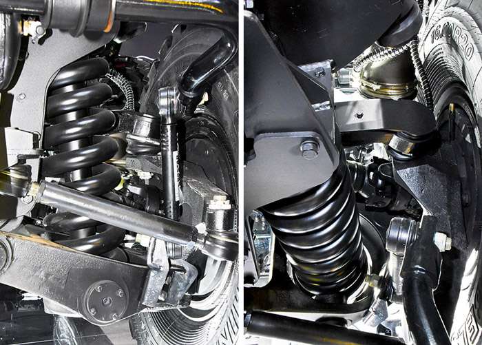

На задних мостах установлены не менее могучие стабилизаторы. Решение для тяжелого грузового автомобиля необычное, но зато, в отличие от классической рессорно-мостовой схемы, позволяет получить почти плоское, прекрасно защищенное «брюхо», практически без выступающих элементов, большие ходы колес и очень солидный дорожный просвет 400 мм. И это под нижней точкой рычага. По центру, под подрамником и того больше – 560 мм.
Мощный нижний рычаг подвески и столь же могучая пружина (слева), внутри которой установлен амортизатор. На фоне своего могучего нижнего собрата, верхний рычаг подвески выглядит почти игрушечным

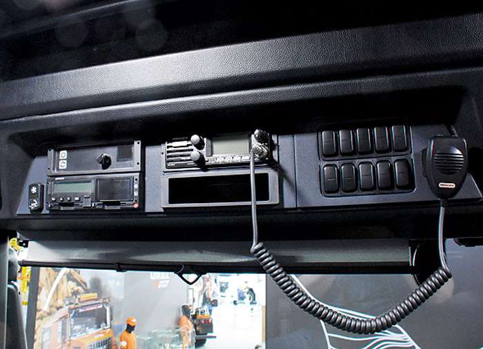

Езду по «слабым» грунтам должна облегчить система регулирования воздуха в шинах. Причем никаких вентилей здесь нет и в помине – над лобовым стеклом расположен блок управления СКДШ (системы контроля давления в шинах). Одним движением можно установить один из трех вариантов давления для движения по различным типам поверхности. Допустимая нагрузка на каждый из трех мостов – 12 тонн. Отсюда и полная масса машины 36 тонн. При собственной массе шасси в 14 тонн, грузоподъемность габаритной платформы несложно посчитать.
Над стеклом кроме рации, тахографа и блока управления давлением в шинах разместилась полка для вещей

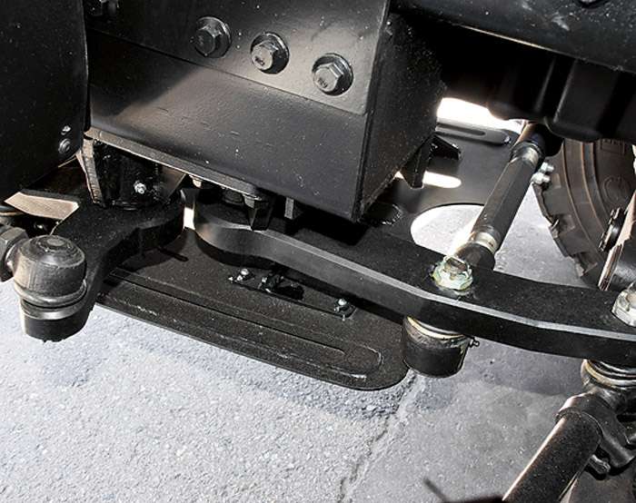

Интересная особенность БАЗа – наличие резервного гидронасоса рулевого управления с приводом от трансмиссии. Если мотор вдруг заглохнет на ходу, это поможет водителю управлять автомобилем. Без такой помощи никаких сил не хватит даже у самого здорового мужика. Сложно? Необычно? Но это же ГГШ, основным козырем которого должна стать не просто высокая, а экстремальная проходимость, причем с грузом. Да и от генетики никуда не деться: «военная» конструкторская школа – это сила, если дело касается бездорожья.
Рулевое управление БАЗа – достаточно сложная система тяг, рычагов и «качалок». Ничего не поделаешь, независимая подвеска требует

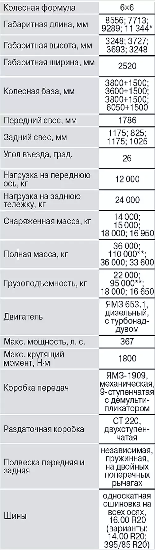

Технические характеристики
Технические характеристики грузовика БАЗ
