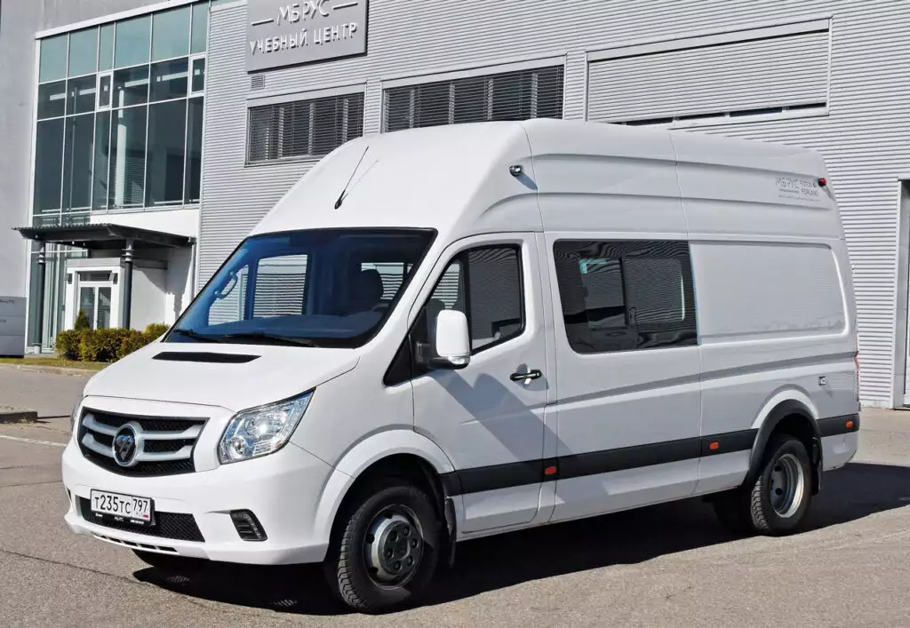

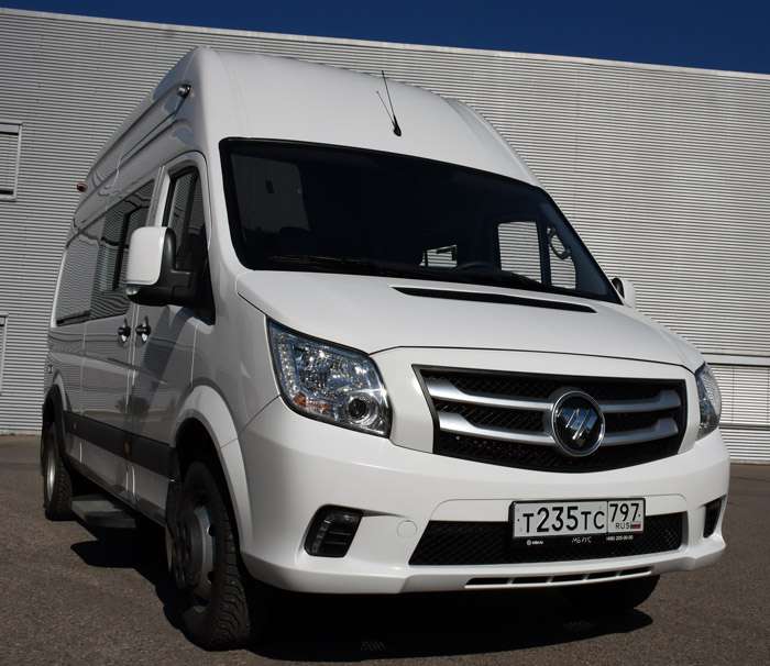

Да это же «Спринтер» второго поколения! Если убрать китайские эмблемы, машину сложно будет отличить от немецкого фургона. Ничего удивительного – китайский производитель давно и плодотворно сотрудничает с немецкой компаний. Почему бы не освоить производство популярной, хорошо себя зарекомендовавшей модели под собственной маркой.
Если убрать эмблемы, машину сложно отличить от «Спринтера» второго поколения

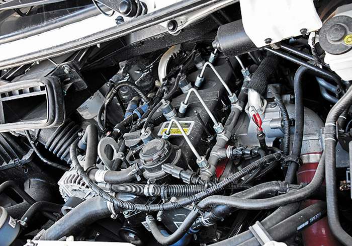

  • Двигатель. Под капотом китайского фургона хорошо известный у нас (а значит, досконально изученный водителями, сервисменами и ремонтниками) 2,8-литровый дизель Cummins модели ISF 2.8s5F148 в 150-сильной версии. Мотор соответствует экологическим нормам Евро‑5. Его родственник много лет устанавливали на «ГАЗель».
Под капотом старый знакомый. Ближайшего «родственника» этого дизеля много лет устанавливали на «ГАЗель»

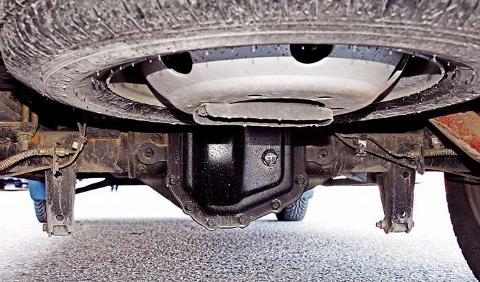

  • Задний мост. Его производителя несложно угадать, лишь взглянув на характерную крышку редуктора – ​это Dana. Мост подвешен на двухлистовых рессорах.
Задний мост Dana производят в Поднебесной. Запасное колесо располагается под полом в заднем свесе

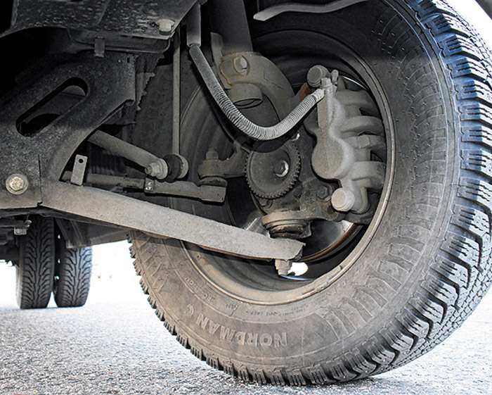

  • Передняя подвеска. Вся конструкция собрана на мощном подрамнике. Знаменитой «спринтеровской» поперечной композитной рессоры нет и в помине, вместо нее пружинно-амортизаторные стойки.
Независимая передняя подвеска с пружинно-амортизаторной стойкой собрана на мощном подрамнике

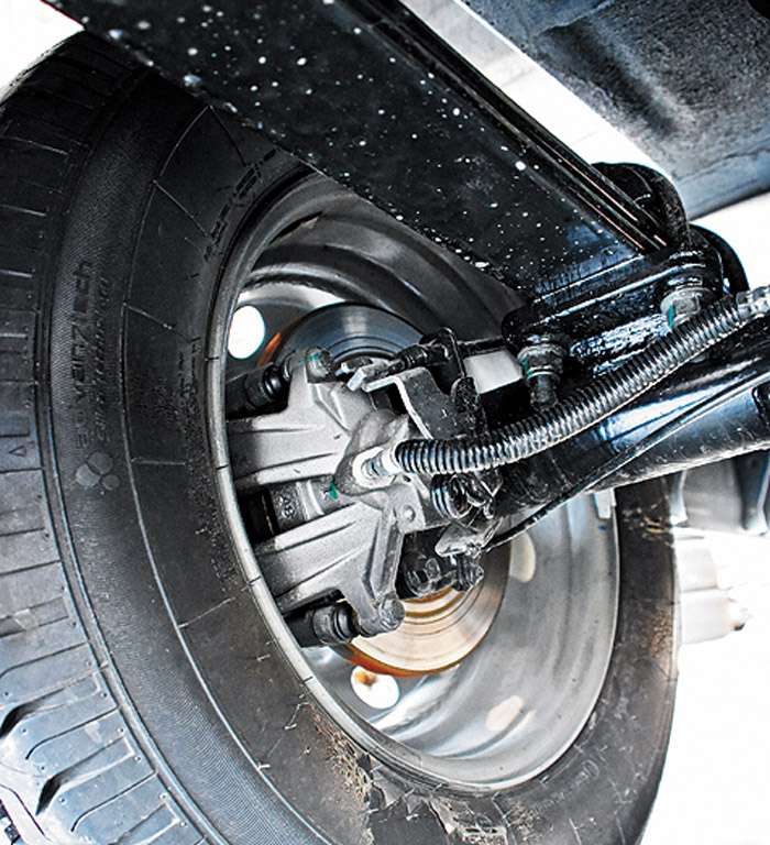

  • Тормоза. Дисковые механизмы на обеих осях, привод – ​гидравлический.
В задней подвеске «трудятся» двухлистовые рессоры. Хорошо виден задний дисковый тормозной механизм
