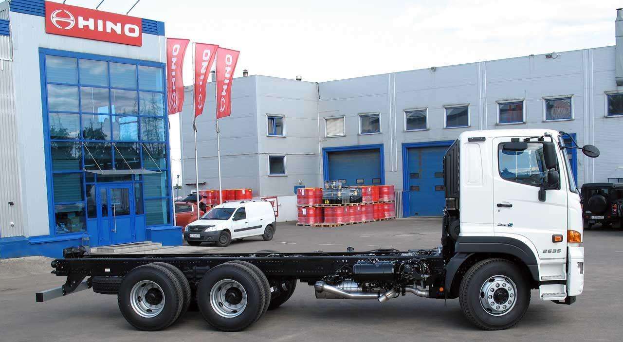

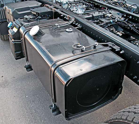

Топливный бак стальной на 280 или 320 л солярки

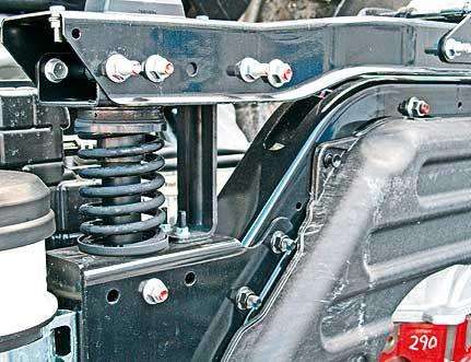

У кабины четырехточечная подвеска на пружинных стойках

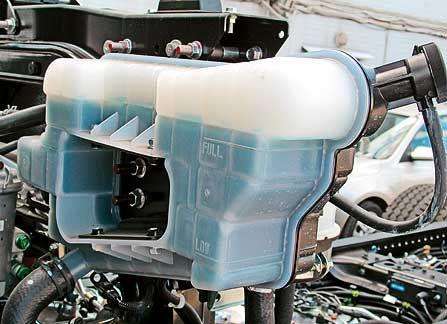

Японцы любят размещать различные прозрачные емкости за кабиной. Все видно!

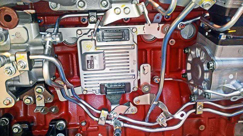

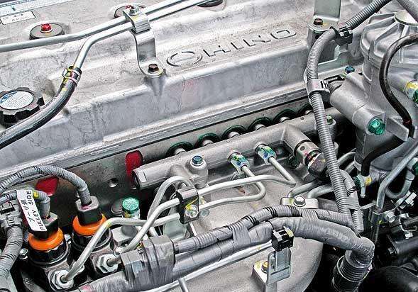

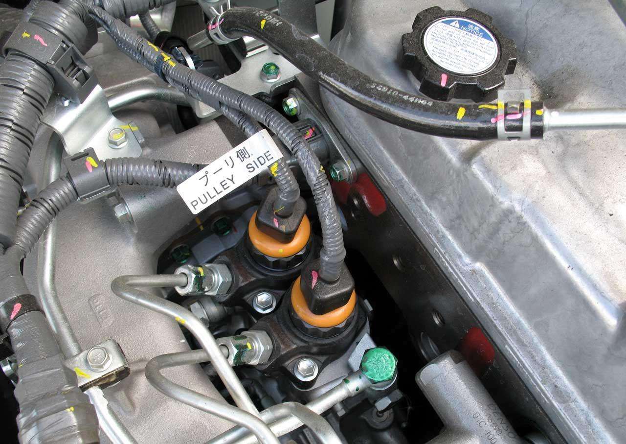

Топливная аппаратура Common Rail производства компании Denso

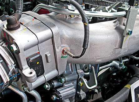

На впускном коллекторе смонтирована электроспираль для подогрева воздуха

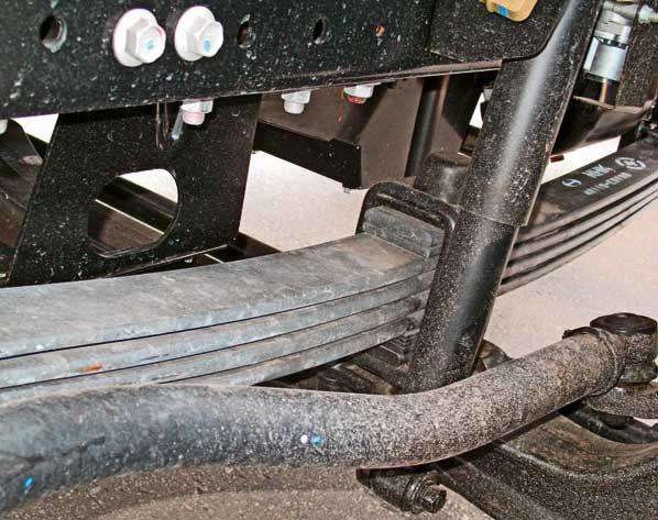

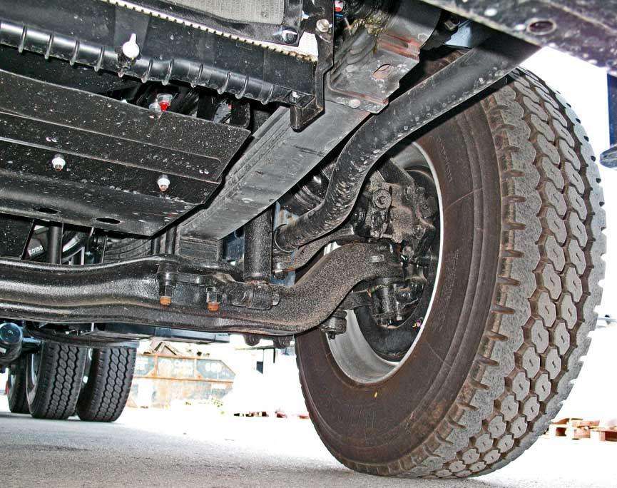

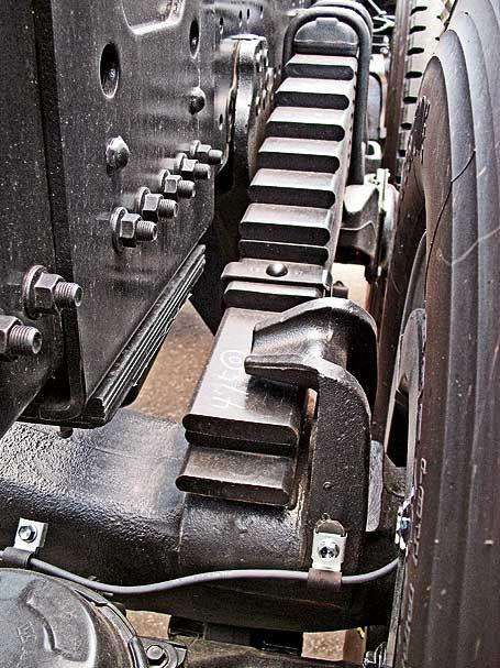

У передних рессор по четыре длинных и толстых листа

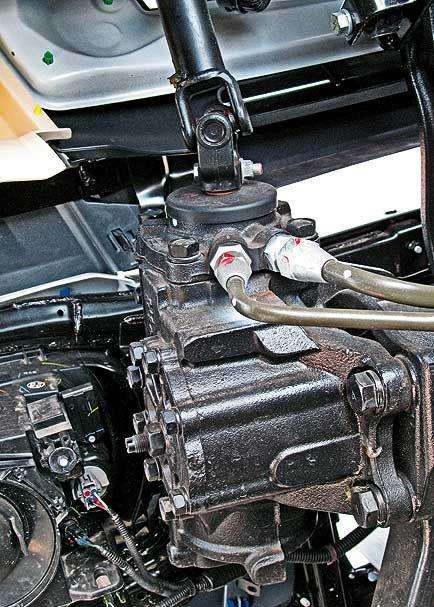

ГУР трехосника, видимо, тоже унифицирован с 18-тонным Hino 500 GH

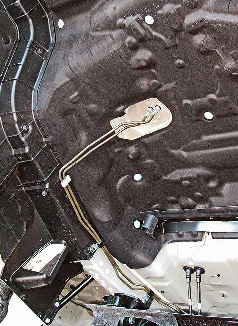

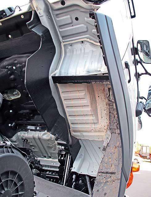

Снизу кабины нет никаких дыр под привод управления коробкой. Только тросы

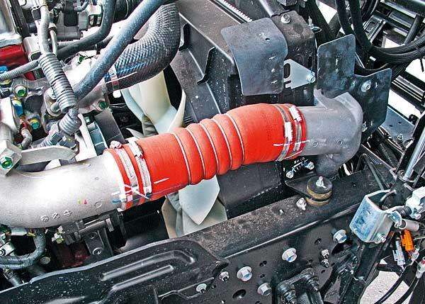

Патрубок интеркулера закреплен четырьмя хомутами вместо двух

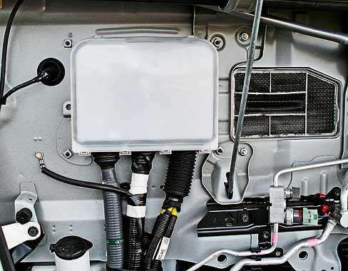

Монтажный блок установлен с правой стороны кабины, за облицовкой

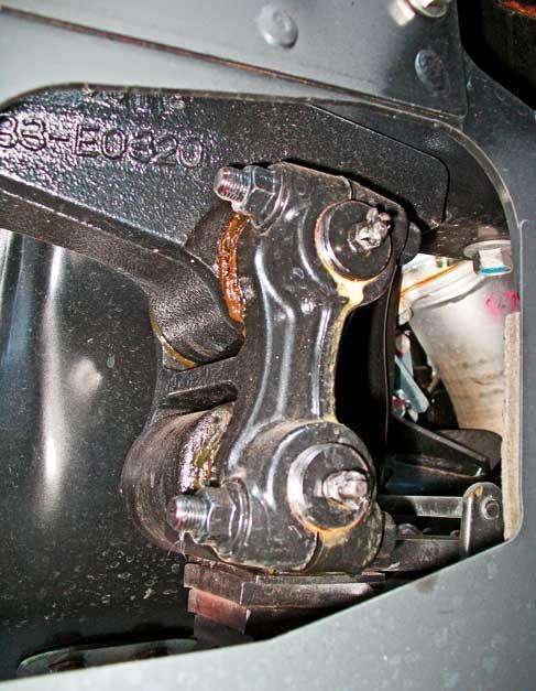

Серьги и пальцы передних рессор придется периодически смазывать

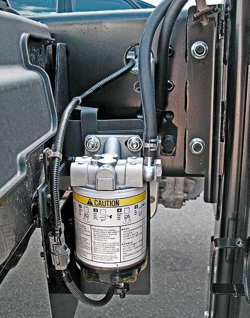

Топливный фильтр-отстойник с электроподогревом, стоит на левом лонжероне рамы

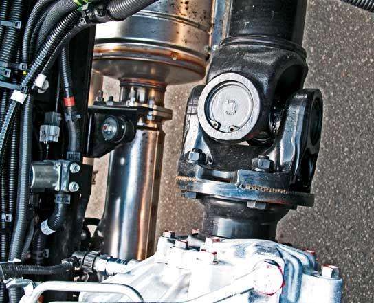

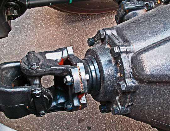

Чашки крестовин кардана от КП до первого моста фиксируются стопорными кольцами

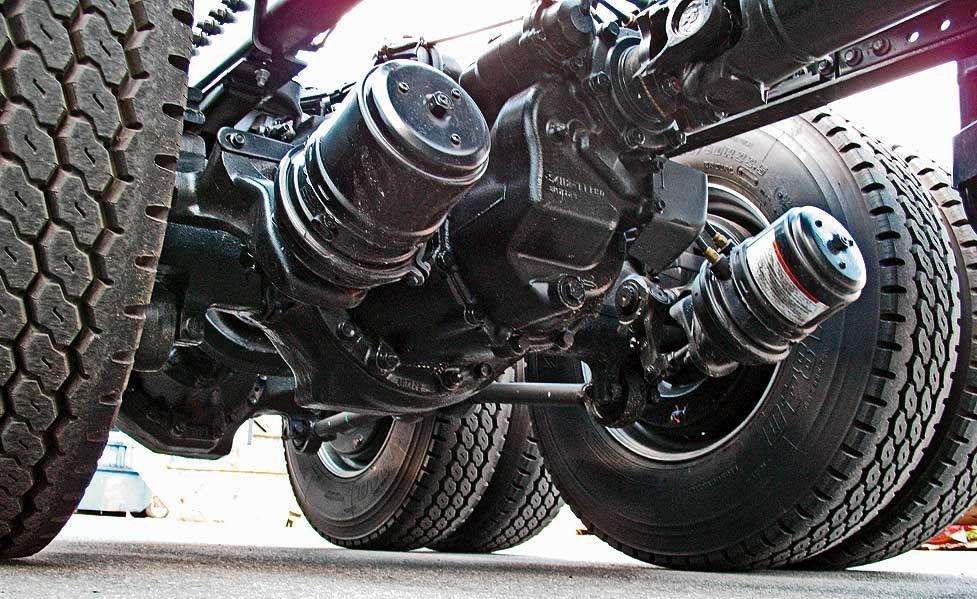

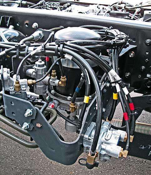

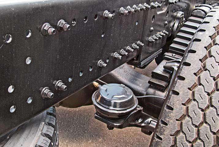

На втором ведущем мосту нет энергоаккумуляторов, только обычные тормозные камеры. Зато они стоят на передней оси. Тормозные механизмы барабанные, с S-образными кулаками

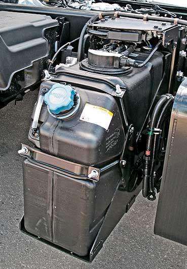

Пластмассовый резервуар для AdBlue вмещает 28 литров раствора мочевины

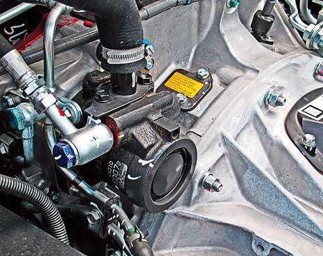

Насос ГУР приводится шестернями, смонтирован на картере маховика

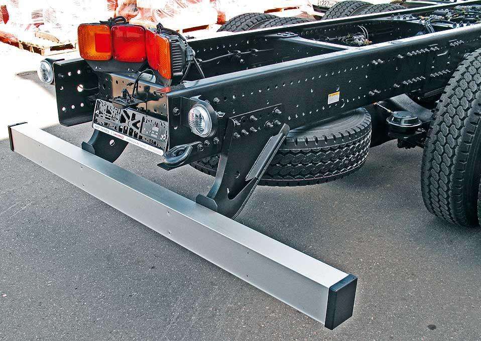

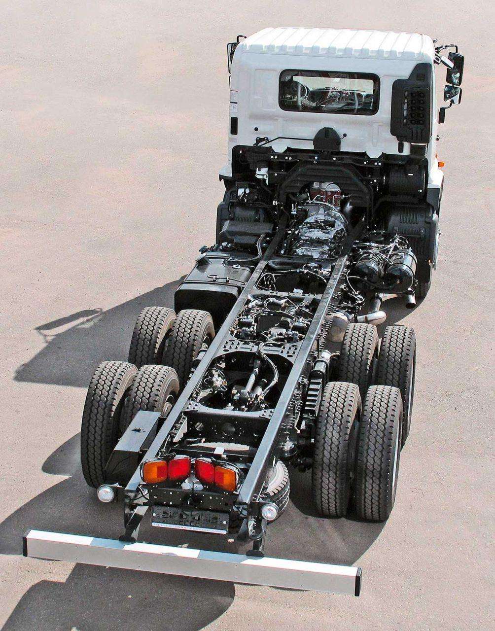

Для удобства монтажа надстроек лонжероны рамы обильно перфорированы отверстиями

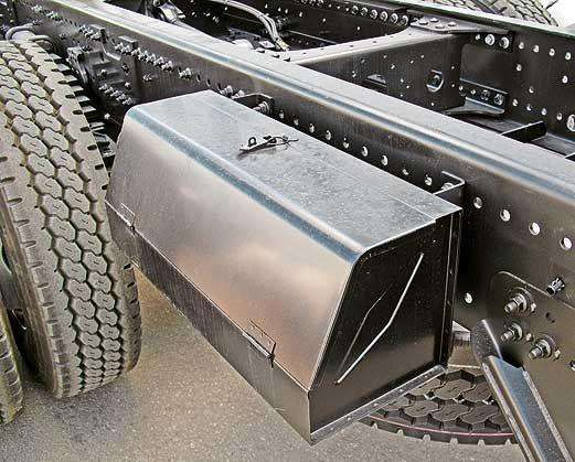

На раме смонтирован стальной инструментальный ящик. Полезная вещь!

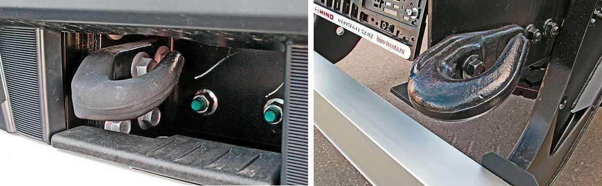

Такие буксирные крюки выдержат только порожний грузовик

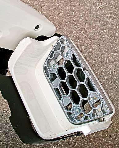

Нижняя ступенька алюминиевая, решетчатая

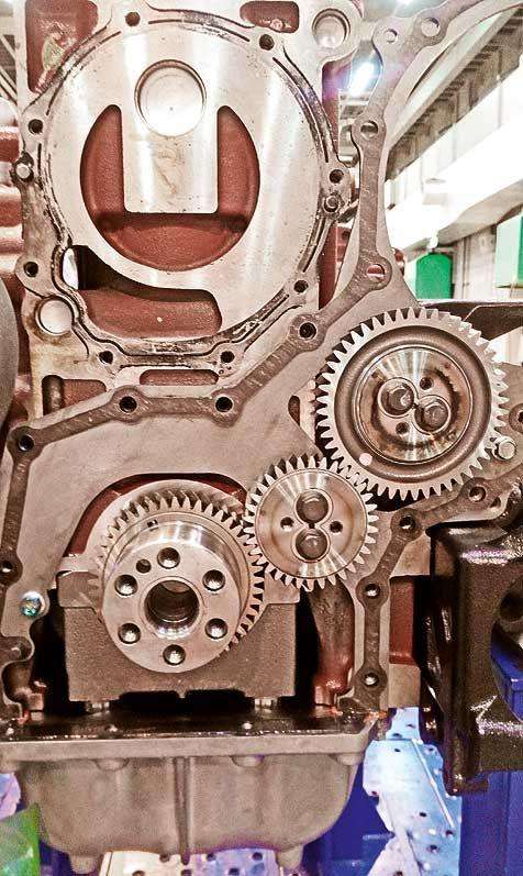

От переднего носка коленвала приводится ТНВД Common Rail
Теперь электронные блоки управления разнесены по назначению

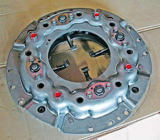

Корзина сцепления очень похожа на «ЗИЛовскую», но больше размером

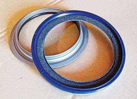

Сальники коленвала работают по специальной гильзе, которая надевается на вал

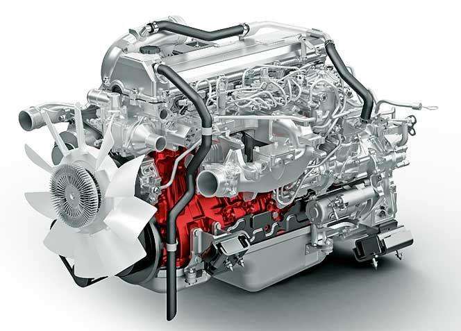

У спортивных Hino мотор 8,9 л форсирован почти до 700 л.с. – вдвое относительно коммерческих грузовиков

На моторе 8,9 л стоит модульный двухсекционный ТНВД Common Rail

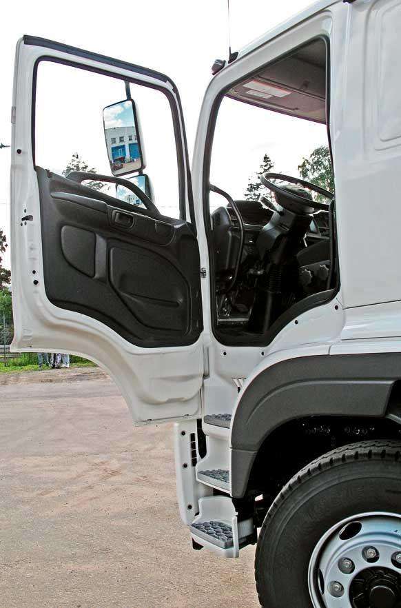

До пола кабины три ступени. В дверном проеме – удобные поручни

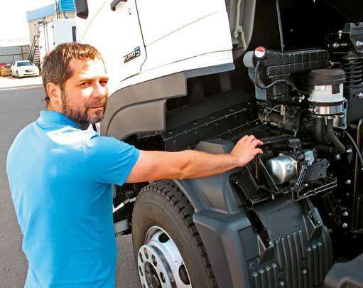

Николай Филиппов из «Хино Моторс Сэйлс»: «Для подъема кабины есть электронасос»

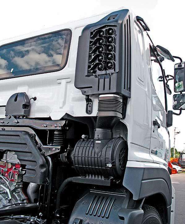

Воздушный фильтр – за кабиной, и есть небольшой «циклон» вровень с крышей

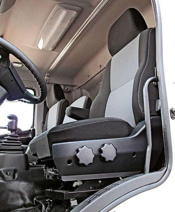

У водительского кресла есть правый подлокотник. Рядом расположен кран стояночного тормоза
Сидение водителя на пневмоподвеске, с увеличенным диапазоном перемещения

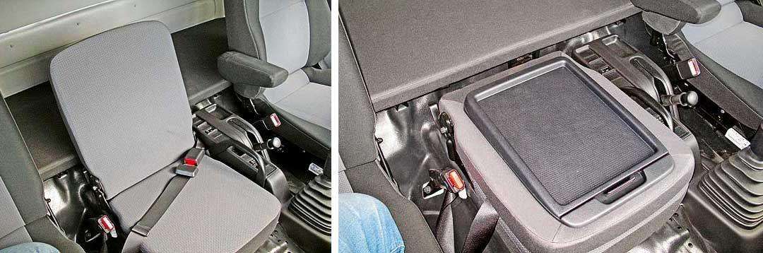

Среднее кресло для второго пассажира – сейчас большая редкость. А ведь удобно!

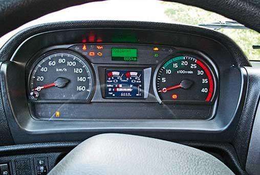

В новой комбинации приборов теперь есть маленький зеленый дисплей

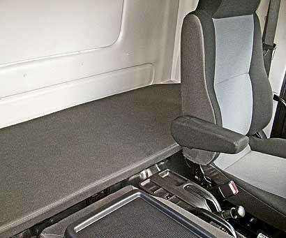

Спальник узкий. Кроме того, для него нужен полноценный матрац…

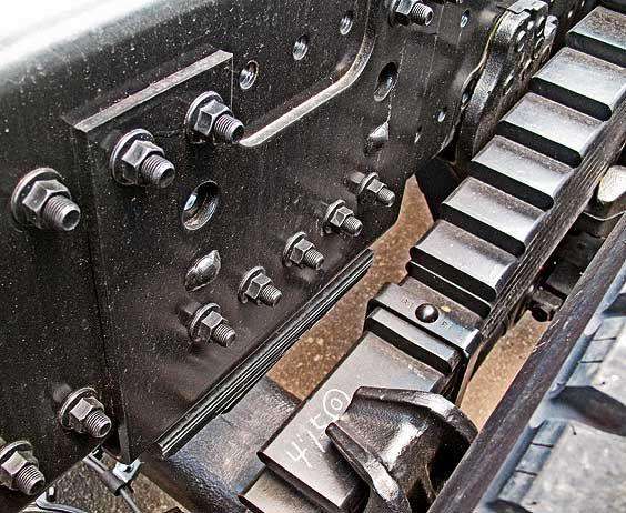

В зоне крепления балансира лонжероны усилены накладками

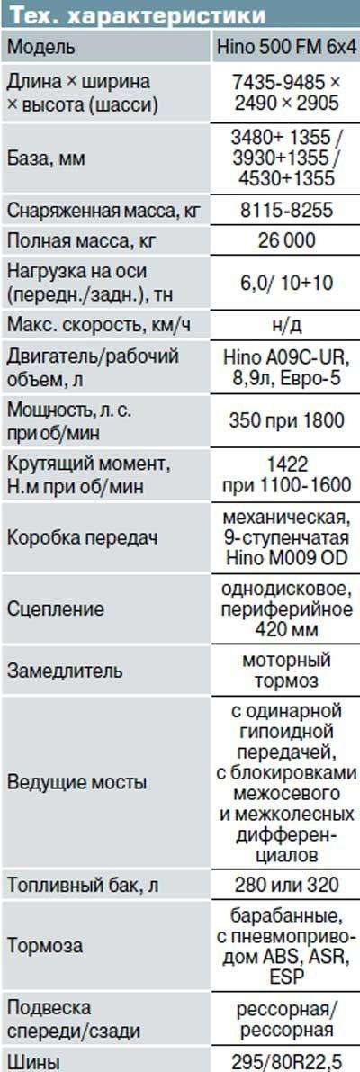

У Hino 6х4, поставляемых в Россию, будет три варианта колесной базы: 3480+1355 мм; 3930+1355 мм; 4530+1355 мм

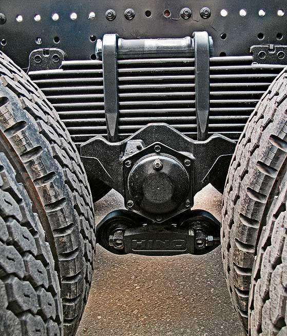

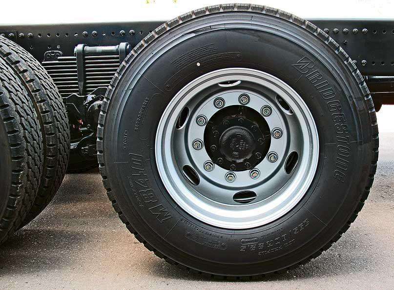

Ступица балансира задней подвески вращается на втулках. В рессоре 10 листов

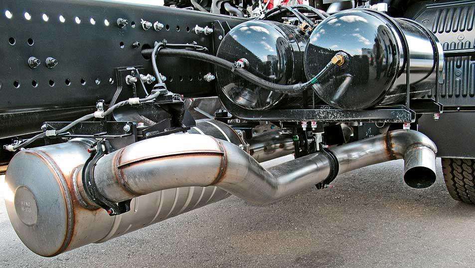

Для нейтрализации отработавших газов используется технология SCR с водным раствором мочевины AdBlue

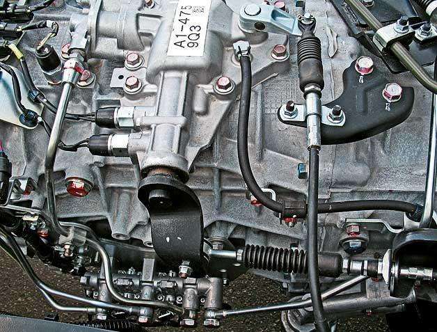

Управление коробкой – тросами, но без пневмоусилителя
На трехосник ставят 9-ступенчатую коробку передач производства Hino. Диапазон чисел от 10,18 до 0,72

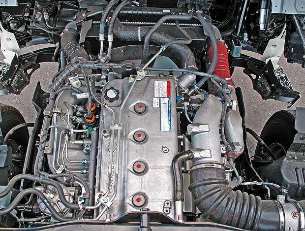

Блок мотора с «сухими» гильзами. Распредвал размещен в головке

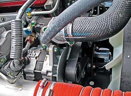

Привод генератора и компрессора кондиционера – надежным поликлиновым ремнем
Карданный вал от первого моста ко второму с «большими» крестовинами
