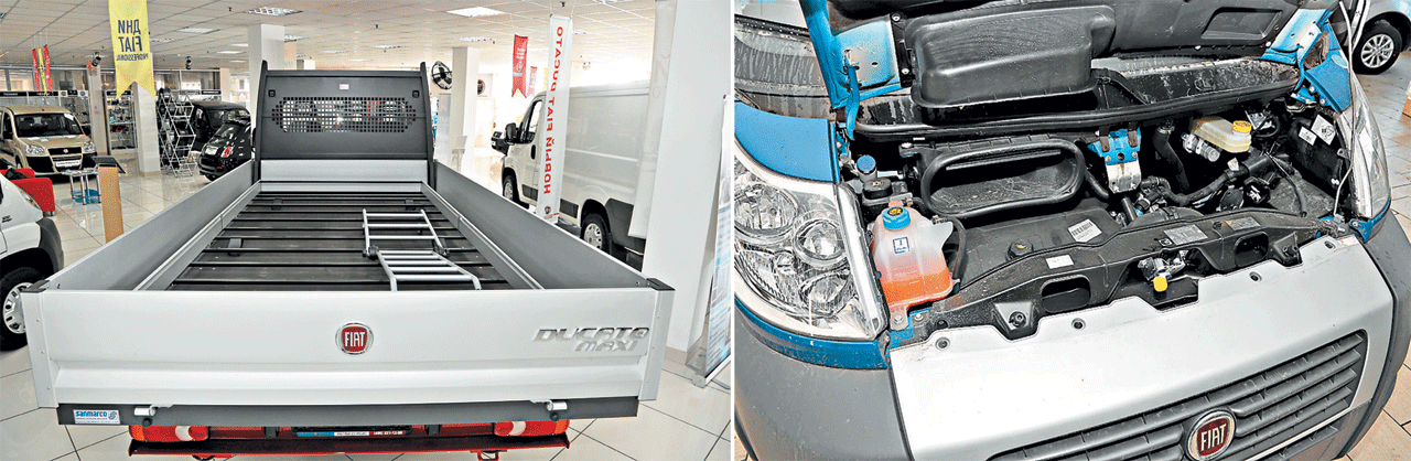

Встречаются Ducato с бортовым кузовом – для России, в отличие от Европы, это экзотика. Мощный 3,0-литровый мотор – редкость, и за такую машину просят дорого

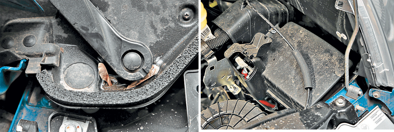

Если дренаж коробки воздухопритока зарос семенами растений, дождевая вода льется через край и вызывает замыкания в блоке предохранителей

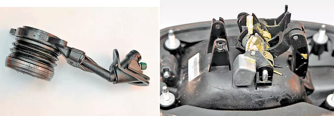

Рабочий цилиндр сцепления – внутри. Надо снимать коробку передач. Сухари тросов замка двери держат хлипкие пластмассовые кронштейны

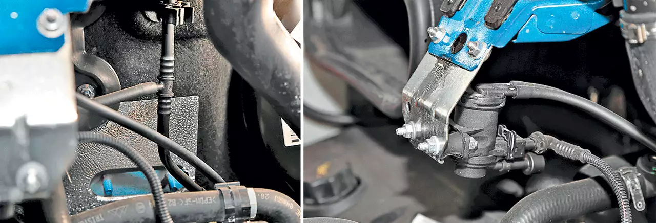

Дефект патрубка тройника вызывает неисправности системы EGR и если канал не рассверлить, может выйти из строя сам клапан

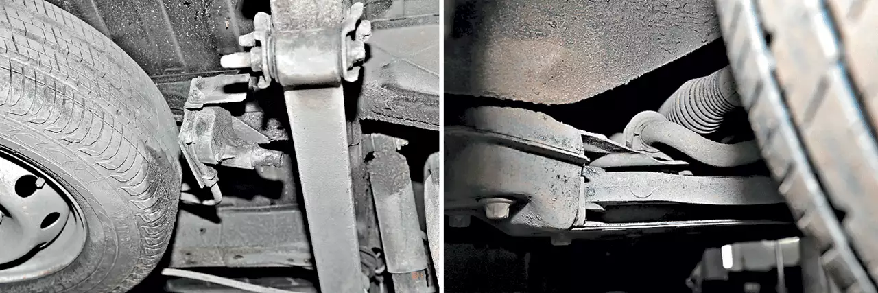

Сайлентблоки шарниров рессор на FIAT Ducato служат годами… А подушки стабилизатора изредка (через 100 тыс. км) требуют замены
