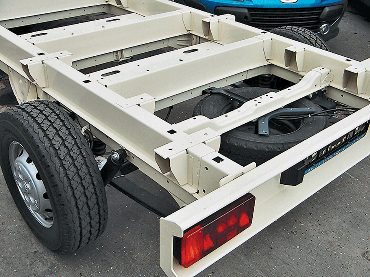

В отличие от цельнометаллических фургонов с несущим кузовом шасси под надстройки делают на раме
Причем конкретно по марке FIAT «головастики» количественно преобладают над цельнометаллическими фургонами – не у нас, в России, а вообще в производственной программе завода Sevel. Представьте себе, большинство выпущенных Ducato – не жестяные вагончики с боковой сдвижной дверью, а именно грузовички полукапотной компоновки в виде кабины с приваренными к ней штамповаными лонжеронами. Таков уж специфический спрос в теплой Европе, где без проблем ездят с громоздкими «будками» на переднем приводе – видимо, избегая альпийских серпантинов в зимнюю пору.

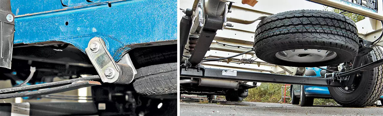

Задние концы рессор шарнирно соединены с кузовом серьгами. Балка задней подвески из трубы квадратного сечения – подавая задним ходом, ее можно погнуть о пенек

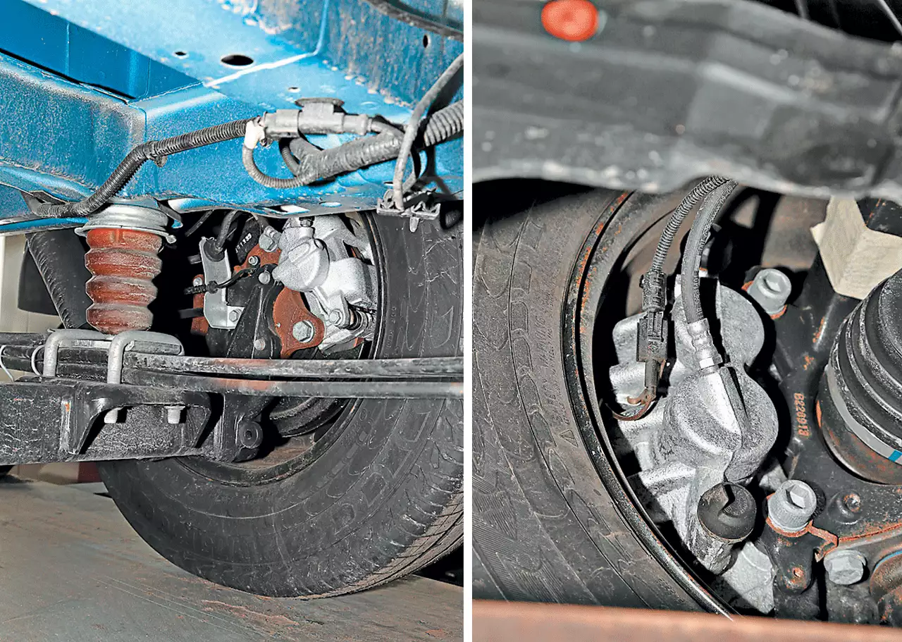

Грузоподъемность до 1900 кг потребовала применения на версиях мaxi двухлистовых рессор. На всех прочих модификациях – однолистовые. Суппорты передних тормозов – двухцилиндровые с плавающей скобой
