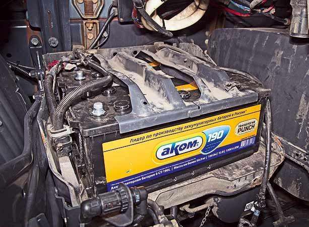

Аккумуляторный отсек, закрытый штатным колпаком, защищал батареи от воздействия окружающей среды. При плановых осмотрах мы не фиксировали грязи на крышках аккумуляторов, однако их протирали ветошью, чтобы исключить возможность «перетекания» тока между контактами
По габаритным размерам аккумуляторные батареи 6СТ-190VL соответствуют установочной площадке штатного места. Проблем с монтажом и фиксацией не возникло
На выделенном для испытаний транспортном средстве аккумуляторы отработали без малого год и «прошли» более 100 000 км. Никаких ухудшений рабочих характеристик АКБ на финальном осмотре не зафиксировано. Это дает повод предположить, что аккумуляторные батареи 6СТ‑190VL отработают не хуже импортных аналогов
Клеммы 6СТ‑190VL – ​конусные. В комплекте поставки были ригинальные крепления – ​хомуты, позволяющие установить батарею в случае иной конфигурации наконечников проводов. В нашем случае штатные крепления подошли идеально, дополнительные хомуты устанавливать не пришлось

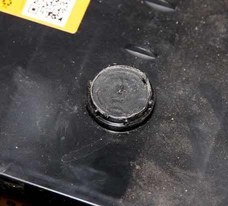

В крышке испытуемых аккумуляторов есть пробки, которые дают возможность контролировать уровень и плотность электролита с помощью специального прибора. При падении уровня ниже минимально допустимого значения его можно скорректировать
